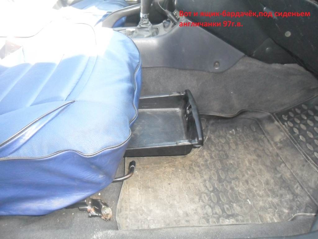

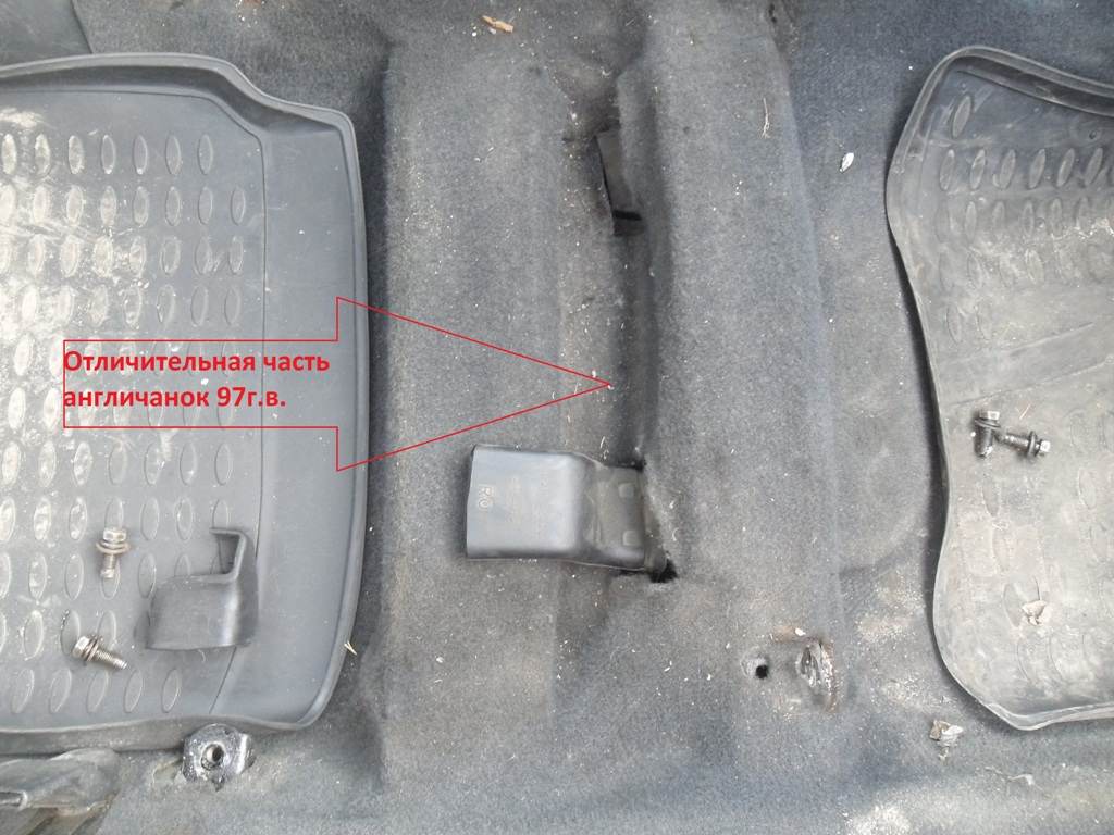

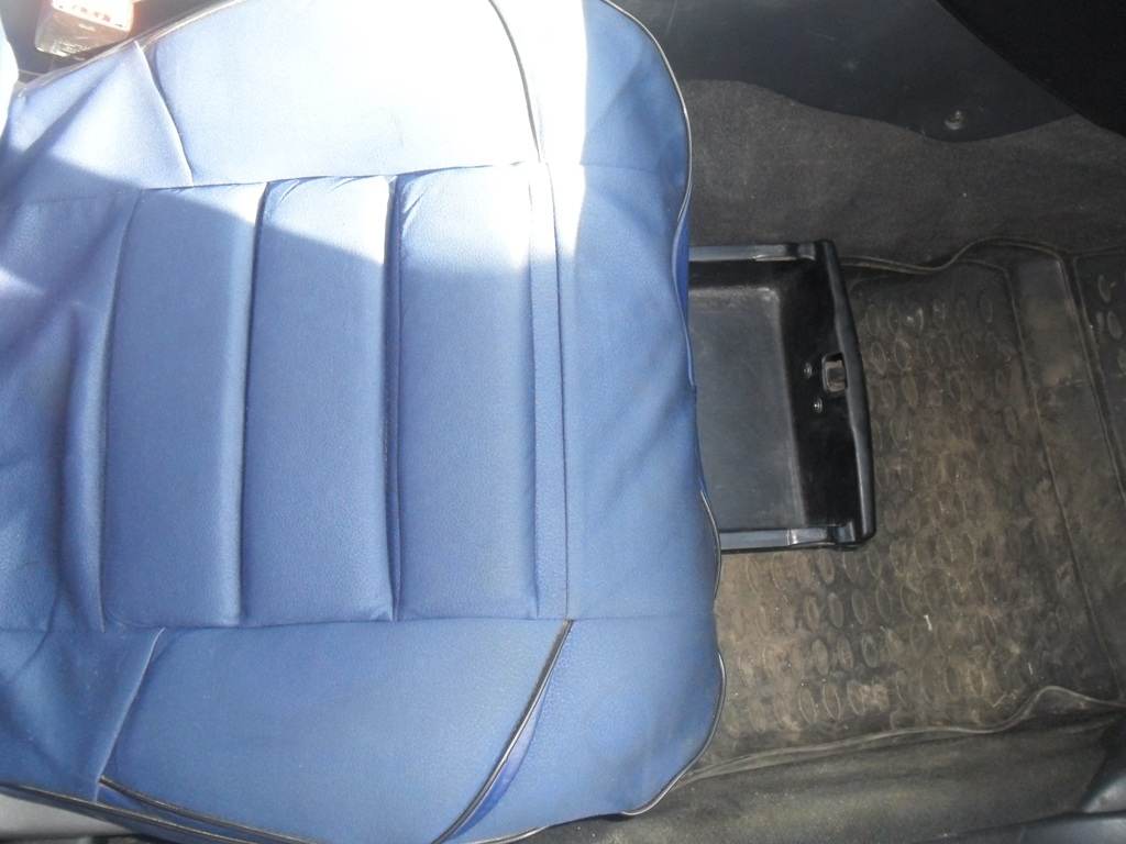

Речь пойдёт о каринах Е англииской сборки,а именно о внедрении ящичка-бардачка(под сиденьями).
Уж очень порадовал данный девайс на моделях до 97г.в.
Почитав на просторах интернета об отличительных конструкциях авто.выяснил,что у моделей английской сборки 97г.в пространство под сиденьями ограничено(см.фото).

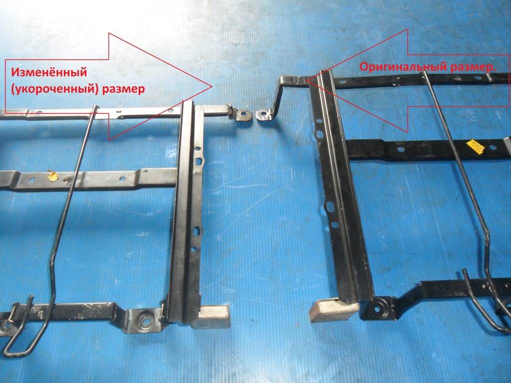

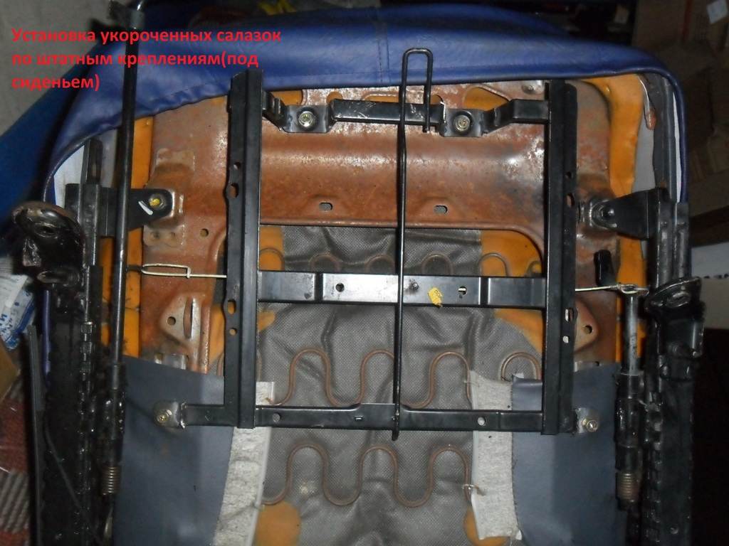

А имея а/м английской сборки 97г.в,решил попробовать внедрить данные ящички,что оказалось не так сложно.
На всё ушло чуть более 2х часов,с замерами и подгоном.
Все манипуляции происходили с салазками(по которым выдвигаются ящички).
Надеюсь по фото всё будет ясно и понятно!
Р.S.Может кому пригодится!

Молодец,буду ставить себе,я брал ящик,прикладывал и решил,что не встанет без подрезки поперечны пола. А когда двигаешь сиденье не цепляет?
СообщениеДобавлено: Пн дек 26, 2016 3:50 pm
Сообщения: 1117
Уменя англичанка 95года до рестайл,
Пол такой же.
Александр.

Установил,но как и думал,в крайнем заднем положении ящик зажимает. Ну и ладно,мы так не ездим) автору+
