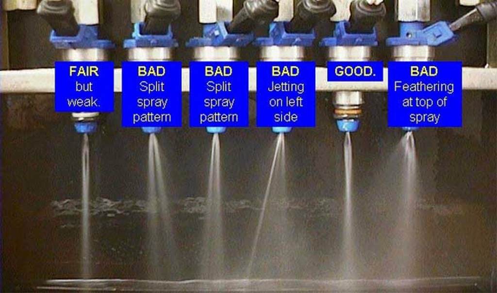

форсунки промыты (желтые), распыл в норме
желтые от БОШ?, тоже бывает глючат, но тогда конкретно на горячую троит
fuel injector-2.jpg [ 170.13 КБ | Просмотров: 15054 ]
СообщениеДобавлено: Вт янв 17, 2017 8:24 am
порядок подключения форсунок: серый-черный-серый-черный
