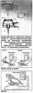

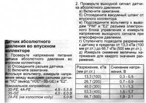

VIT51 писал(а):
Как его проверить?
Датчик абсолютного давления по Легионовскому Букварю (думаю,что для машин с ЭБУ DENSO) проверяется так:

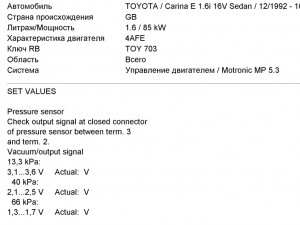

Добавлено спустя 12 минут 54 секунды:

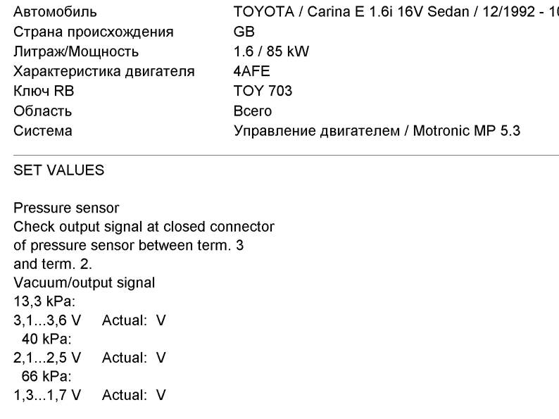

И вот, что говорит Бош (3-й рисунок):
Добавлено спустя 8 минут 31 секунду:

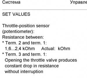

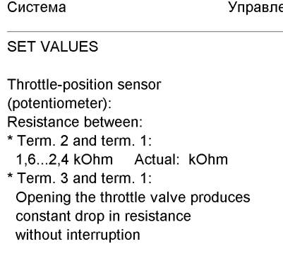

_vadim_ писал(а):
Кариноводам с "бошем" вопрос: кто проверял/пытался настраивать ДПДЗ, 3х контактный. Говорят он не регулируется, но хоть проверить его как?
Параметры Бошевского датчика положения дроссельной заслонки такие (рисунок 4):
img012.jpg-3.jpg [ 284.31 КБ | Просмотров: 15190 ]
img012.jpg-2.jpg [ 284.08 КБ | Просмотров: 15190 ]
31-1.jpg [ 129.56 КБ | Просмотров: 15188 ]
36-1.jpg [ 82.57 КБ | Просмотров: 15185 ]

R9XL писал(а):
получается, что при атмосферном давлении 750 мм рт ст должно быть 2,9-3,1 В
Мне кажется неправильно поняли как проверять.
Я понимаю так,что: :du_ma_et: надо подключить вакуумометр к датчику и создать разрежение согласно таблице и делать замер напряжения.
Т.е по букварю, при разрежении в 100 мм рт.ст. падение напряжения должно составить 0,3-0,5 В. от начального 4,5-5,5 В. для 4А-FE, (данные для ЭБУ DENSO)
По Бош-мотронику при разрежении в 100 мм рт.ст. на контактах должно быть напряжение равное 3,1-3,6 В. (данные для ЭБУ BOSCH-Motronic).
4,5-5,5 В - это напряжение питания. (в идеале ровно 5 В)
если верить таблице, то каждые 100 мм рт ст это 0,4 В , получается, 500 ммртст - 1,9-2,1 В + 1 В при 750 мм рт ст и давления в 100 кПа
в итоге имеем при 100кПА и "нормальном" атм давлении должно быть 2,9- 3,1 если зависимость линейная
возможно ошибаюсь.
:jn_pu_sk:
Что-то я не пойму,как считаете :du_ma_et: ,Разве при нормальном атм. давлении разрежение во впускном коллекторе должно быть равно нулю?
СообщениеДобавлено: Вс янв 22, 2017 1:54 pm
Сообщения: 140
При АТМОСФЕРНОМ давлении, когда мотор не заведен - разрежения НЕТ ..откуда ему взяться? Значит во впускном коллекторе ТЕКУЩЕЕ атмосферное давление.
пересчитаю, может немного ошибся:
по инструкции с картинке выше:
вкл зажигание и измерьте напряжение между Е2 и VC (VCC) - это напряжение питания на датчик. обычно это 5 В
далее по таблице:
кПА / ммртст / напряжение с датчика
13,3 / 100 / 0,3 - 0,5
26,7 / 200 / 0,7 - 0,9
40 / 300 / 1,1 - 1,3
53,3 / 400 / 1,5 - 1,7
66,7 / 500 / 1,9-2,1 ПРОДОЛЖАЕМ ТАБЛИЦУ:
80 / 600 / 2,3 - 2,5
93,3 /700/ 2,7 - 2,9
100 /750 / 3,1 - 3,3 Нормальное атмосферное давление
106,6 / 800 / 3,5 - 3,7
в моем случае может получаться, что ЭБУ видит, что разрежение во впуске МЕНЬШЕ, чем фактически, значит и поливать бензина не надо....
(чем больше разрежение во впуске - тем больше расход воздуха, тем больше поливают форсунки и наоборот)
Датчик реагирует, можно попробовать поставить переменное сопротивление по выходу (на один конец вход, на другой корпус, с ползунка выход на эбу)
ну и попробую осциллографом с датчиком разрежения снять осциллку - поглядим, что там.
Ну так а наши показатели нормальные или нет?:)
Измерил и я.
1-3 откр - 2,5, закр - 0,99
1-2 постоянно 1,84
2-3 откр - 1,07, закр - 2,48
Всё можно сказать идентично, эти параметры нормальные или нет?
СообщениеДобавлено: Вт янв 24, 2017 9:20 am
Сообщения: 4536
Привет,Вадим. :du_ma_et: похоже,что отличаются. По точности показаний приборов не знаю.

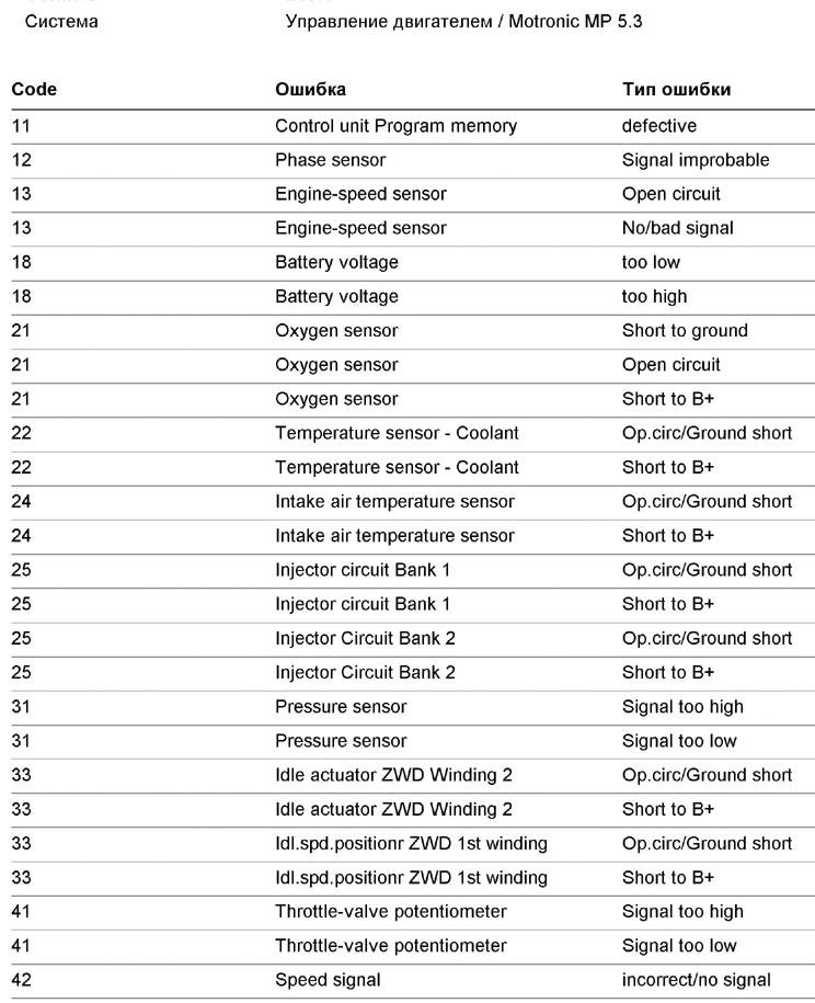

Сообщения: 4536
Вот коды ошибок для нашего Мотроника:
Таблица кодов неисправностей.JPG [ 260.08 КБ | Просмотров: 15085 ]

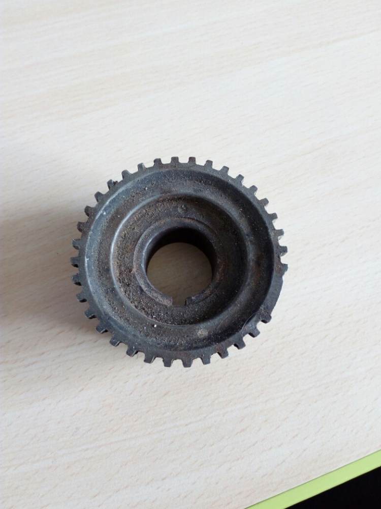

Может кто знает, ск-ко на шкиве для датчика коленвала зубчиков?
это я к тому, а кто-то переделывал на распределенный впрыск с мозгами от жигулей (например на январь 5.1)
Мерседес к ке-джетроника переделывали, я принимал участие - ничего сложного - только приварить шкив - остальное решаемо..
А на тойотах, я так понимаю, шкив с зубчиками спрятан.
:jn_pu_sk:

R9XL
Тоже посещали мысли перейти на январь, находил фото шкива, считал, по моему в 2 раза меньше
зубов у тойоты, только срезать с вазовского и приваривать к своему, но тут есть один момент,
не знаю важно это или нет, у тойоты шкив под приводные ремни гены и т. д. не цельный, он из
2 частей а между ними резиновый демпфер, есть у нас человек который перевел свою на январь,
если сильно интересно постучись к нему, может поделится: viewtopic.php?f=17&t=12952&hilit

та самая, 32 зуба.
IMG_20170518_100427.jpg [ 459.28 КБ | Просмотров: 14822 ]
