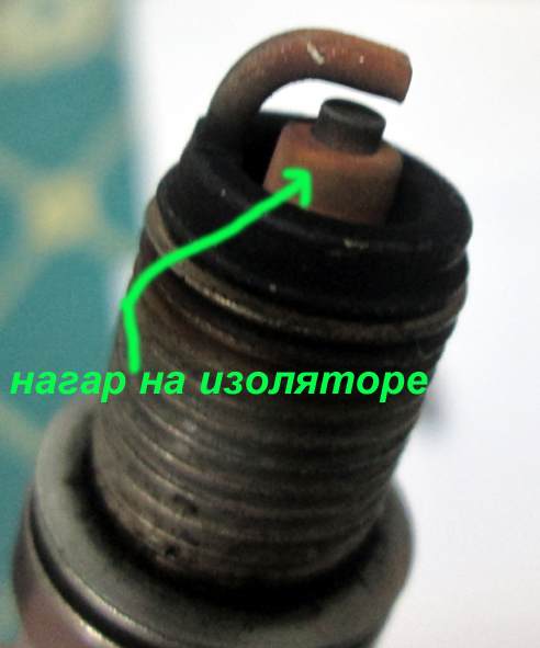

R9XL писал(а):
что касается нагара на свече, масляный нагар обычно "бахромой". Если нагар черный и пачкается, то это богатая смесь, должен быть повышенный расход топлива.
Осенью ( до прибытия Denso) ставил свечи наши с зазором 1,0 мм. Примерно через месяц (пробег около 2-3 тыс.км) поставил K20R-U. Состояние АУ17ДВРМ 1.0 видно на фото.
Расход масла ZIC 0W30 составил примерно 1 литр на 700 км., компрессия в норме,в планах поменять сальники клапанов.
В моём случае, стоит ли вкладываться в ирридиевые свечи? Ведь для меня главный враг не обгорание электрода, а загрязнение изолятора.
И о чём ( качество смеси, угар масла) говорит состояние свечи?
Свечи.jpg [ 365.6 КБ | Просмотров: 10924 ]
Свеча.jpg [ 199.63 КБ | Просмотров: 10924 ]

В данном случае рекомендовать лить нормальное масло - бессмысленно. :shock: , т.к. литр на 700 км - это :shock: .
только к доктору.
Удивительно, но свечи, почти в нормальном состоянии, что подтверждает наличие компрессии.
Заменить маслосъемные колпачки обязательно, а там смотреть, уйдет ли прожорливость по маслу.
Особого смысла в иридиевых свечах не будет, хотя они переживут масло в камере сгорания лучше обычных.
Скорее всего есть достаточно долгие и нередкие пробеги, поэтому масло просто сгорает. Если есть катализатор, готовьтесь его выкинуть, если в одно утро не заведется двигатель... и датчик кислорода скорее всего уже чернющий и не работает должным образом
Не люблю зик, кастрол, и т.п - эти масла "угарные", не прощают замену выше положенного срока и перегрев. Сразу начинают давать "смолу" на стенках и коксовать места повышенного тренияи температуры - кольца, клапана, седла. Смазывающие св-ва у них отличные, но почему то многие игнорируют необходимость своевременной замены, контроля температуры двигателя (особенно хреновый бензин - детонация и "местный" перегрев поршней), а также обязателен промыв двигателя при каждой второй замене масла (а то и каждый раз).

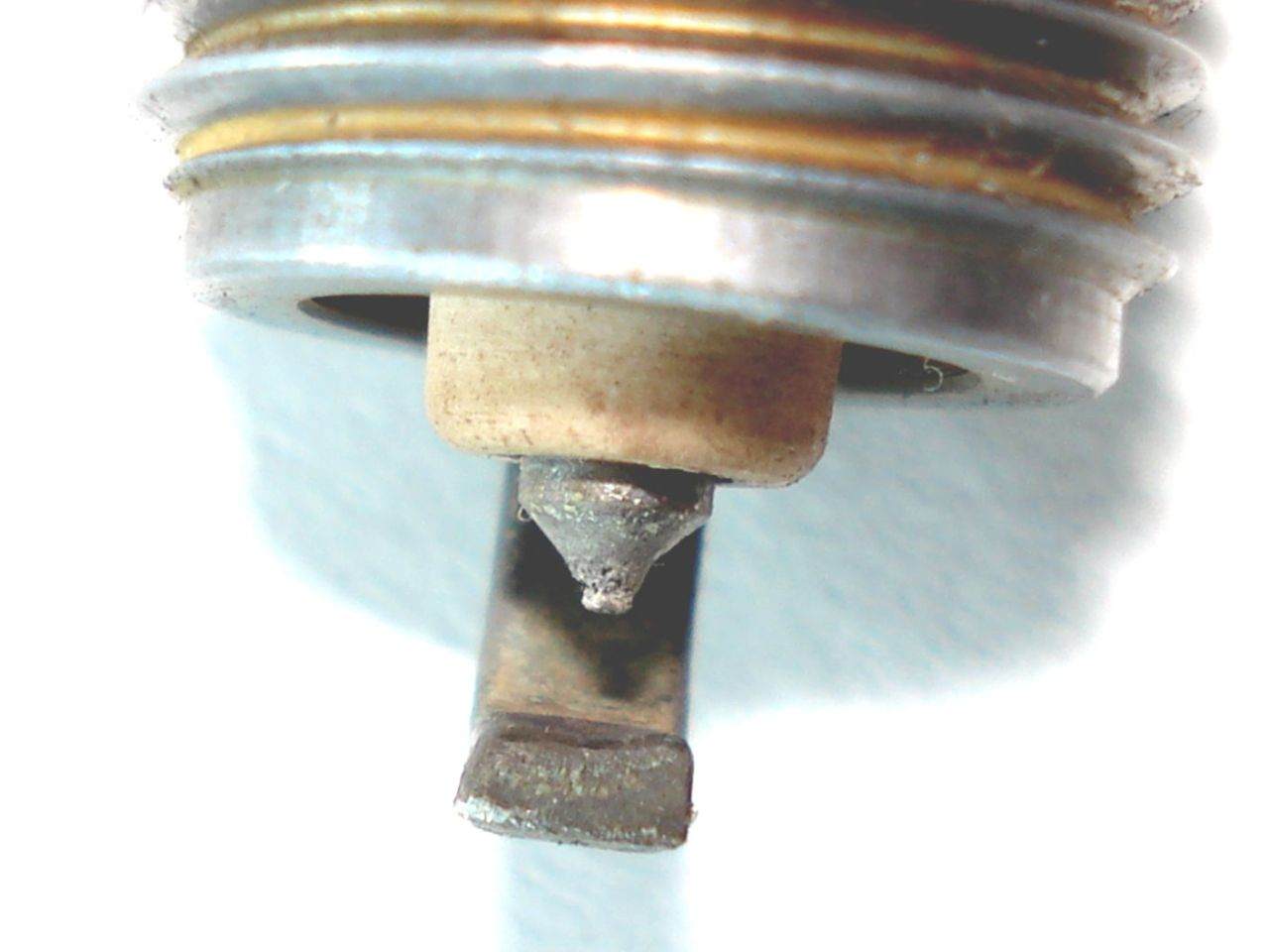

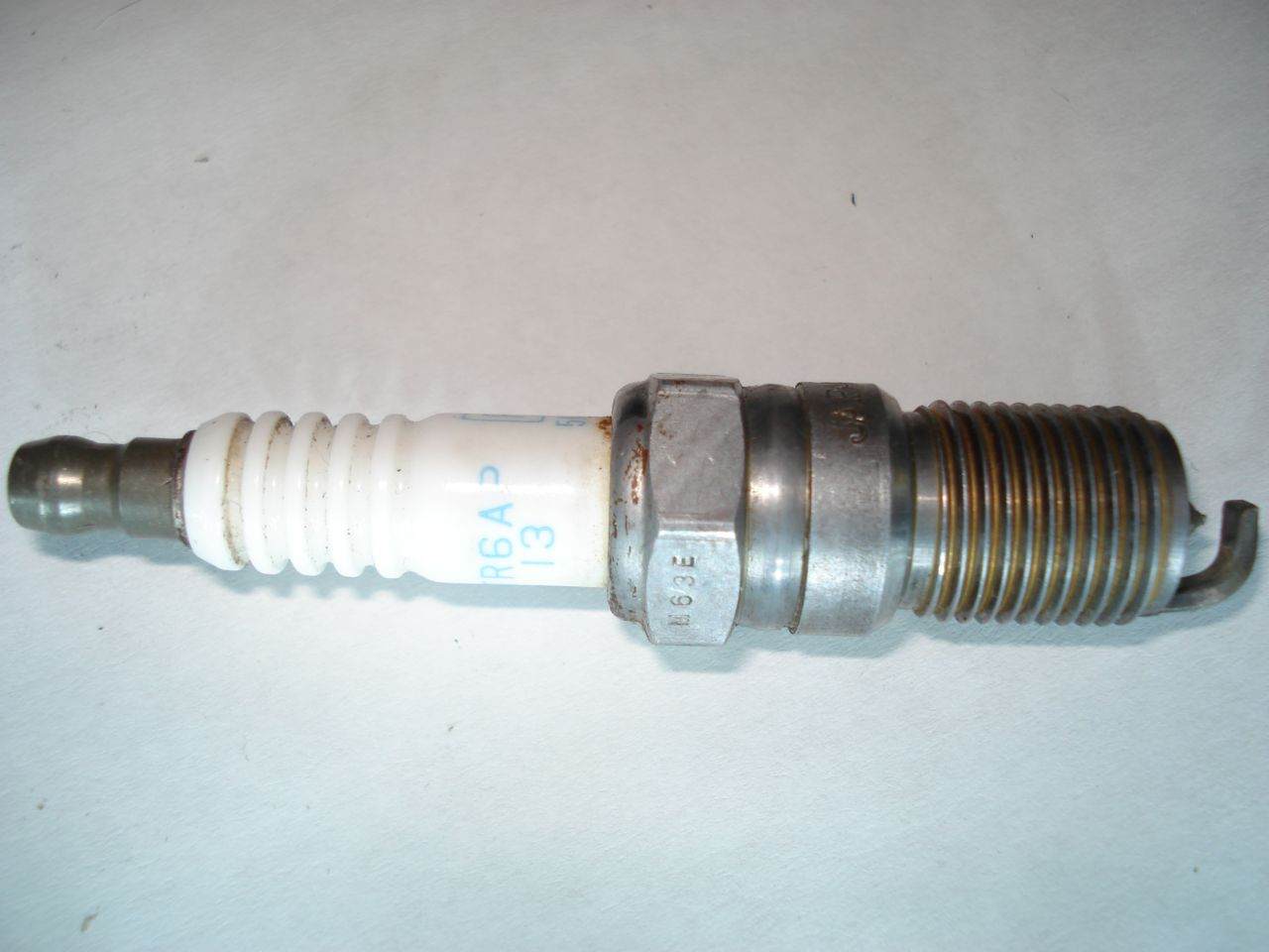

докладываю. я ОШИБСЯ !
свеча не иридиевая.
снял - посмотрел - видно, что центральный электрод "вставыш", вот и сработал "иридиевый инстинкт" :)
:upal_v_nogi:
свеча платиновая, TR6AP 13
фото постараюсь вечером сделать
еще раз сорри за "иридий" :)
7 фото, получилась одна... мыльница есть мыльница.
что касается "кратера" - скорее всего это заводская "фишка".
на фото не самая худшая свеча. Есть хуже и лучше.
свечи после 10 часов купания в "силите"

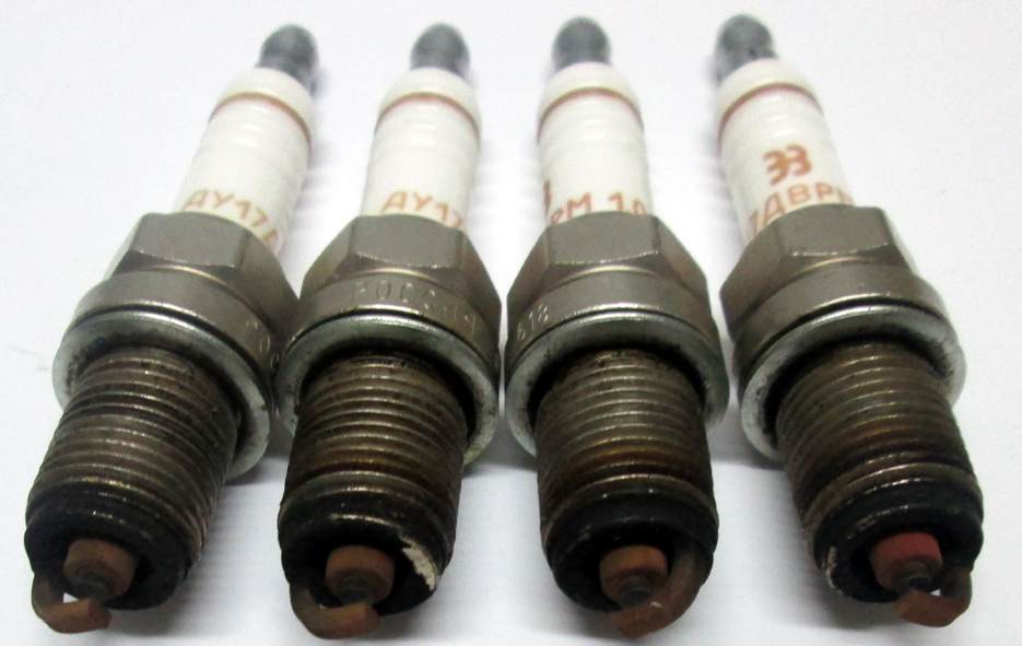

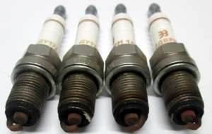

Парни, такой вид свечей о чем говорит?
 Заголовок сообщения: Re: Свечи
СообщениеДобавлено: Сб фев 25, 2017 6:35 pm
Сообщения: 140
Nonov писал(а):
4а-fe lb
предположу, что маслосъемных колпачков нет :), а свечи относительно новые

Масла не было в свечных колодцах когда выкручивал?
Почему резьба в масле?
Мотор масло расходует? Очень похоже на подзалегшие маслосьемные колечки... :(
СообщениеДобавлено: Сб фев 25, 2017 8:43 pm
Сообщения: 140
когда маслосъемные КОЛЬЦА залегают, масло ГОРИТ в цилиндре и вся свеча будет в черном нагаре, в том числе и керамический изолятор. В данном же случае основной нагар на боковом электроде, масло НЕ ГОРИТ, а "прилетает" на свечу. еще бывает, что одна сторона свечи/электрода вся в саже, а вторая более чистая. Грязной стороной повернута к впускному клапану.

Мотор масло расходует. В свечных колодцах масляно было.
Да, на одной стороне свечи нагара больше.
Колпачки значит? Кольца менялись относительно недавно.
И, небось, прокладки свечных колодцев?

Снятие клапанной крышки, снятие валов, разгрузка клапанов - все покажет... а прокладки в любом случае новые.

То что в движок можно залезть и все увидеть это понятно...
Нужно только другое - по свечам поставить максимально вероятный диагноз и ехать уже с купленными запчастями к хорошему спецу.
Пока понимаю так, что нужно брать все для замены маслосъемных колпачков и ехать сдаваться спецам, и там уже действительно смотреть по факту.

Если недавно меняли кольца, почему сразу не поменяли колпачки? :o Кольца ставились оригинальные? У моего знакомого неоригинал на 1,6 проходил меньше 20.000 км., да и сразу после замены моторчик подымливал и поджирал маслице... :(

Движок отдавал в ремонт тысяч 25 км назад, какие туда ставились кольца и менялись ли колпачки не знаю... Понадеялся на хорошие отзывы о мастере и вот... знаю что кольца точно меняли, думал что и поменяли колпачки, но судя по свечам, я так понимаю, что скорее всего нет.
Могли делать только поршневую, а башку даже и не снимать, запчасти же должны были покупать Вы или дать Вам список запчастей...
И, даже, если, поменяли маслосъемные колпачки, то не факт, что внимательно посмотрели состояние клапанов/направляющих. В этом случае колпачки могут проработать очень немного м и погнать масло.
