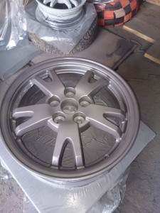

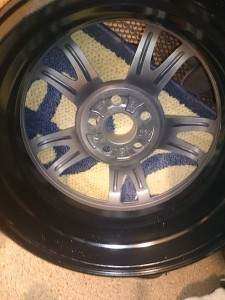

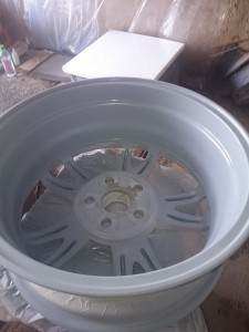

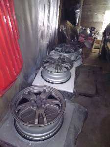

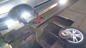

Решил заморочиться с покраской зимних дисков. Они у меня от приуса. За 5 зим повздувалась и пооблезла местами краска от реагентов, камней и небрежного отношения механиков на СТО. Пескоструй и порошковая краска конечно классно но дорого и недолговечно, ибо отлетает потом, как скорлупа (проверенно на другой машине). Поизучав темы в интернете и имея свободное время в связи с травмой ноги, решил сделать все своими руками в гараже (благо пока на улице тепло). Закупил сразу материал на весь процесс - наждачная бумага разной зернистости и скотч-брайт, грунт 3 баллона, краска 6 баллонов (3 на внутреннюю сторону и 3 на лицевую) и лака 4 баллона (по 2 на каждую сторону). Резину с дисков снял, диски отмыл. Шкурил наждачкой начиная с 230 и до 800й, это ужас - по 1 дню на каждый диск. :wo)(ll:
После диски обклеил с лицевой стороны скотчем и обезжирил с внутренней стороны для нанесения грунта. Грунт универсальный, серый. Внутрянку покрывал в два слоя. Сушил сутки. После прошелся скотч-брайтом, снова обезжирил и облил краской в два слоя с получасовой просушкой. На внутреннюю часть брал простую эмаль черного цвета. После суток просушки покрыл все лаком и еще на сутки оставил сохнуть.
Пришла пора лицевой стороны. Все делал по тому же алгоритму. Только краску (термостойкая в цвете графит) наносил в 3 слоя. Тритий слой через сутки просушки первых двух. В итоге на сегодня имею покрытые неплохо диски, а так же терпение на пределе и испорченные нервы. На улице похолодало, посему приволок диски в дом и периодически прогревая феном произвожу просушку финишную. Остался последний этап - лак (матовый) на лицевую сторону, просушка и натягивание резины. Всем кто желает заморочиться подобным образом - рекомендую запастись терпением!!! А лучше -отдать на покраску спецам :a_g_a:
Бюджет вместе с переобуванием составит порядка 2х тыс рублей(Покраска с пескоструем от 6 тыс руб у нас)!!! По окончанию работ и установки дисков отпишусь и выложу фото (если кому интересно). По дальнейшей эксплуатации также буду, периодически отписываться о состоянии покрытия.

 Заголовок сообщения: Re: покраска дисков
СообщениеДобавлено: Пт ноя 17, 2017 10:50 am
:D Хорошо сказано :co_ol: ,
EMMEN писал(а):
натягивание резины
предупреди шиномонтажников, чтоб "намылили" как следует, свежая краска нифига
не скользит!, так же в свое время красил из баллона, вроде и намылили нормально,
но один диск покоцали при забортовке :(

Закончилась моя эпопея с зимними дисками, друзья. Лаком покрыл и сушил неделю. Сегодня натянул резину, отбалансировал и установил. Конечно же не обошлось без коцок при монтаже и установке. Ну теперь будем наблюдать как все это переживет зиму и весну.

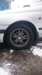

В общем зима прошла и скоро лето. В марте менял колеса на летние и сфотал свои зимние покрашенные осенью, после зимнего сезона и пробега в 8 тык. Все достойно, ни каких вздутий и облазинья. Так что у кого есть время заморочиться, дерзайте и нех слушать ни кого что это не прокатит. Одно но!!! Лак лучше все же глянец а не матовый, по моим ощущениям к матовому грязь липнет лучше и керхером труднее отбивается :wink:
