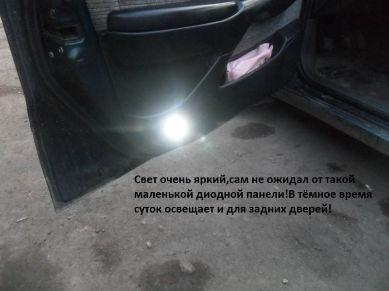

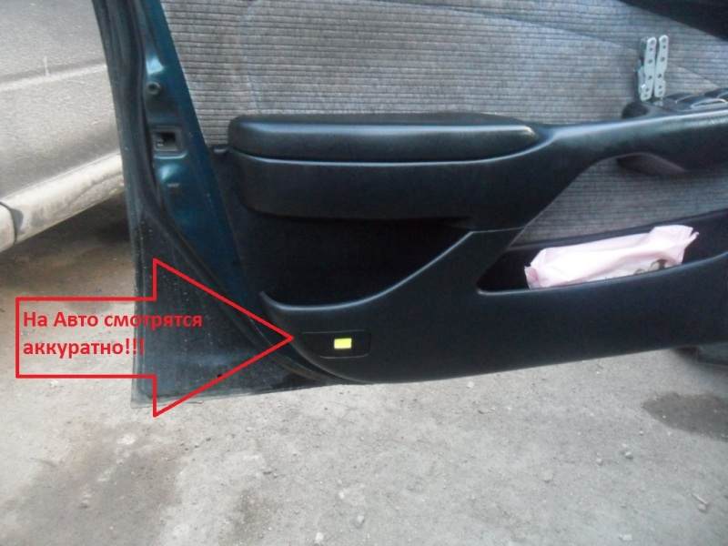

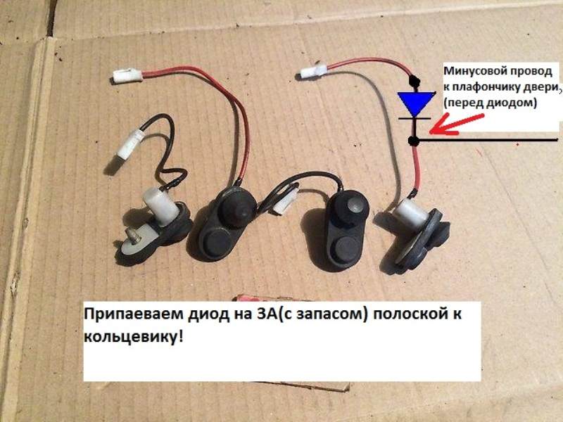

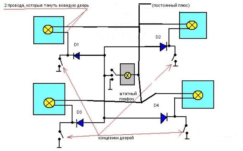

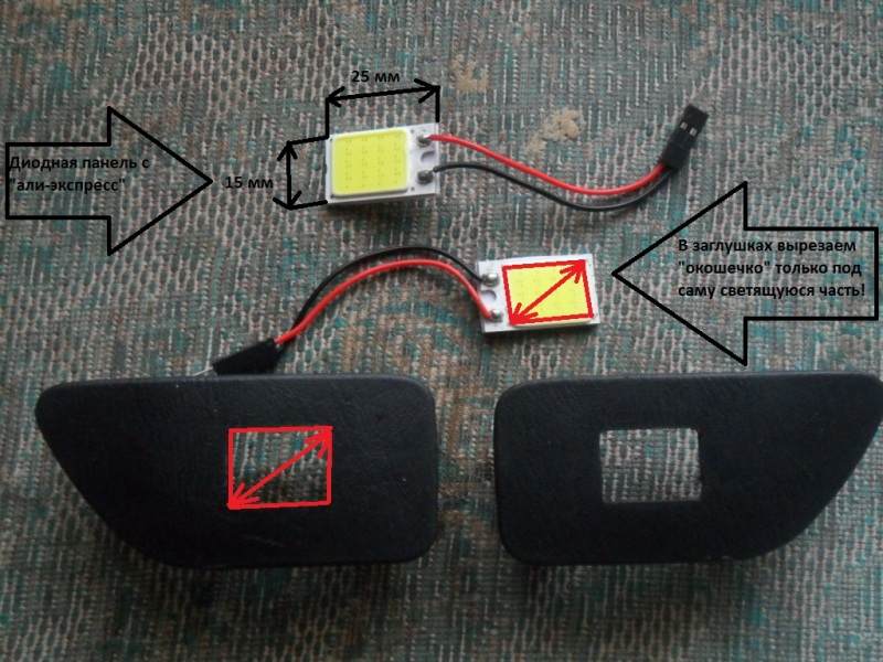

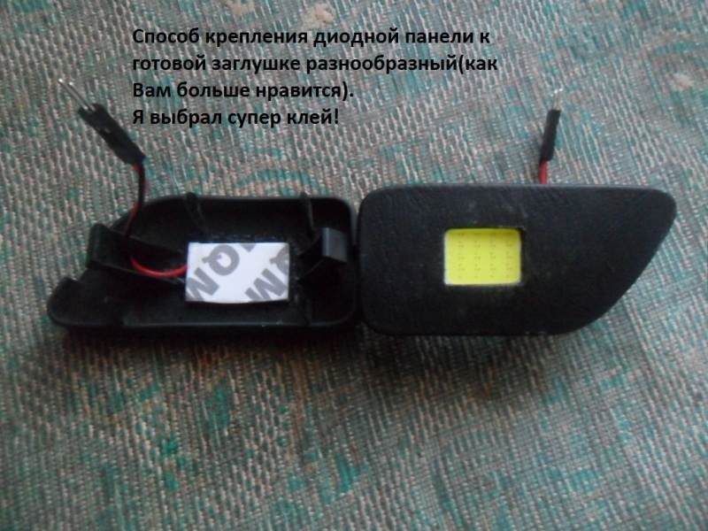

Давно хотел внедрить подсветку в двери,но цена новых плафончиков "кусается",
а б/у вариант-трудно найти(быстро разбирают).
Т.к. штатной проводки не было,проводил сам.
С расчётом на то,что каждый плафончик будет откликаться только на свою дверь!
P.S. Цена вопроса 84руб.(для двух передних дверей)
32 руб- одна диодная панель(брал 2шт)
20 руб взяли местные электронщики за два диода на 3А :(

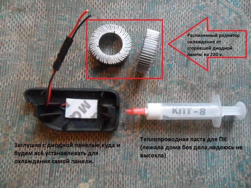

СообщениеДобавлено: Чт мар 16, 2017 11:47 pm

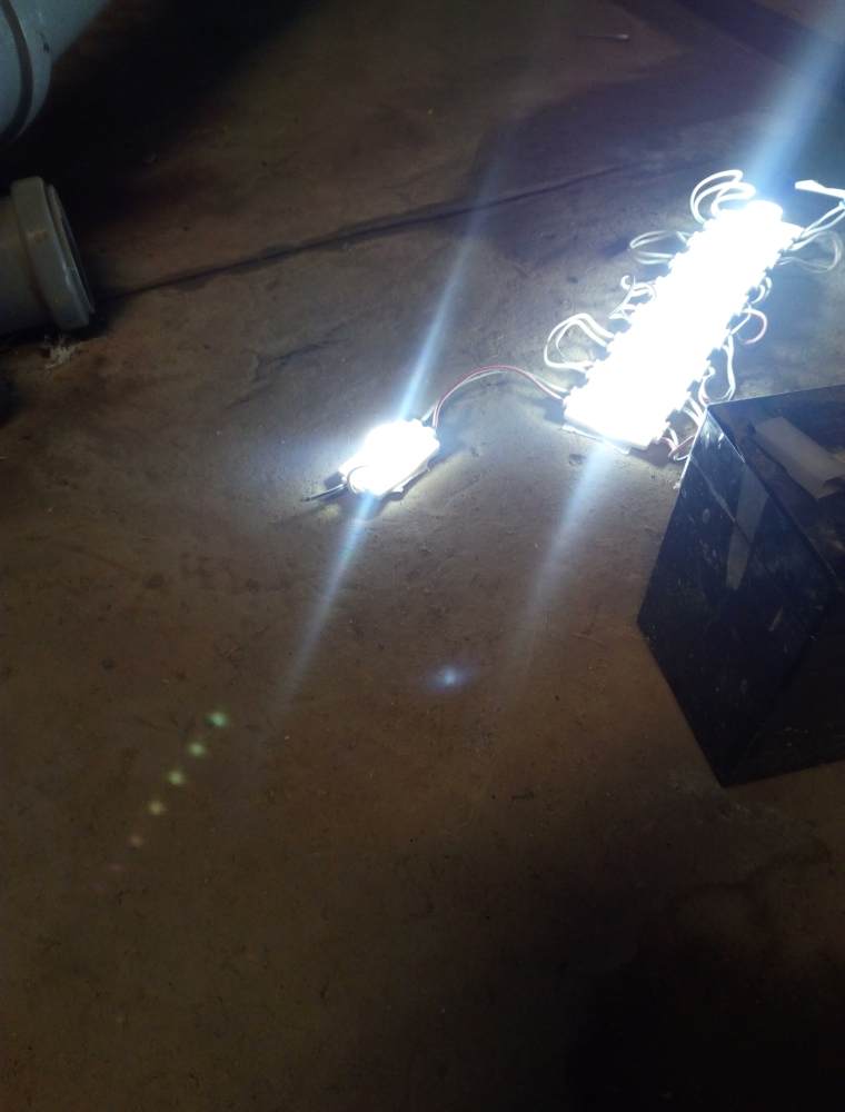

греются не по детски эти диодные панельки,надо на радиаторы ставить иначе сгорят,причем могут вполне раельно
СообщениеДобавлено: Пт мар 17, 2017 7:39 am
Сообщения: 270
Откуда: Серов
Поддержу Mer TV, если светодиоды на алюминиевой подложке,то греются как утюг.Ставил в плафон освещения на потолке,после 10 минут во включенном состоянии отпаялся провод,снял,так и валяются.Так можно и машину спалить.Могу скинуть ссылку на другие,они так же залитые,немного меньше размером,но ни греются совсем.

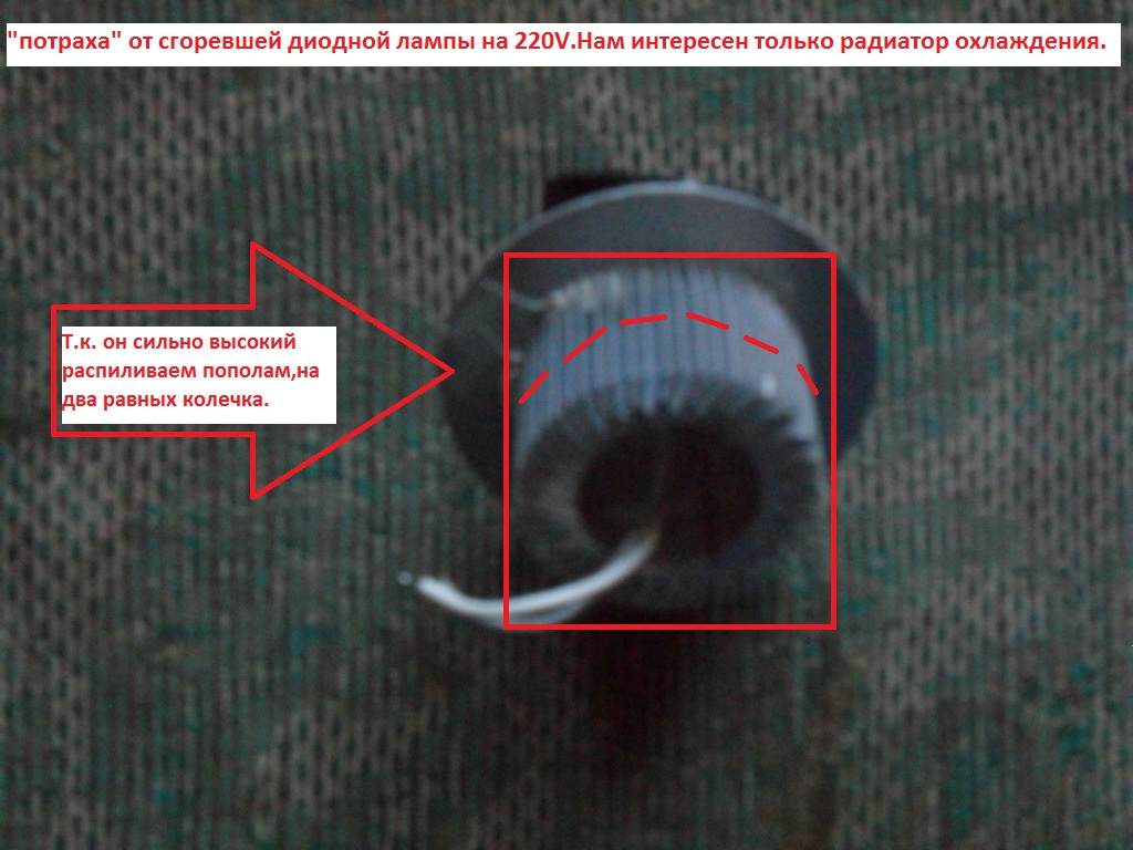

Спасибо за предупреждение!
Хотя нагреваться не успевает(дверь открытую долго не держу и зачем?)
Но учёл Ваши предостережения и подготовил некоторые элементы для охлаждения.

andrey.duke писал(а):
...и подготовил некоторые элементы для охлаждения.
И смысл в таком радиаторе?
Надо же чтоб площадь соприкосновения светодиода и радиатора была, и чем больше тем лучше. Вот если бы у твоего распиленного радиатора в середине вместо дыры была бы площадка алюминевая, тогда бы он подошёл, т.е. вот так бы он выглядел:
кругл радиатор.jpg [ 8.17 КБ | Просмотров: 23514 ]
А так ИМХО лучше взять алюминевую шинку или лист, и из неё уже вырезать прямоугольник в размер светодиодной лампочки как минимум, а можно и побольше.
Теплопроводная паста и должна была заполнять дыру в середине,для лучшей теплоотдачи.
Jinnay писал(а):
Я чето туплю а зачем диод на три ампера?
Для того,чтобы каждый плафончик откликался только на свою дверь(т.е. при открытие одной из дверей остальные не горели)

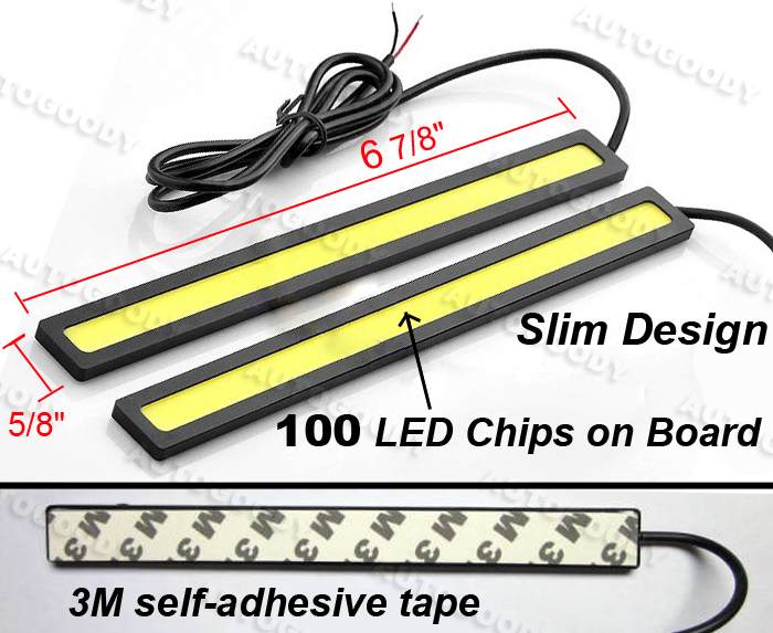

В качестве эксперимента взял светодиодный элемент, как на фото, используется в качестве ДХО, по мощности явно поболее, чем у автора. Его ток потребления составил 85мА, т.е. мощность около 1 Вт.
Последовательно включил резистор на 10 Ом, ток стал 54 мА, рассеиваемая мощность на резисторе согласно формуле - всего лишь 30 мВт,
при 30 Омах ток - 32 мА, мощность опять же 30мВт.
Так что говорить о каком-либо серьезном нагреве смешно, резистор на полватта оставался совершенно холодным.
