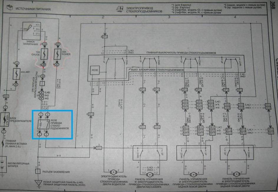

Подниму темку.
На днях отказал блок управления стеклоподъемниками и цз. По книжке прозвонил сам блок, оказался рабочим, отлегло что не попал на пару тысяч. Попытался прозвонить проводку в самой двери, столкнулся с тем, что от блока идут одни провода, а которые уже вышли в салон имеют иную расцветку. К примеру белый с синим провод нашел и там и там и нормально прозвонился, а вот белый с черным провод от блока выходит, но в салоне его найти не могу... Провода не похожи на меняные. Это я к возможным фразам "прозвони всю".
Вопросы:
1. Проверил предохранитель, дело не в нём, есть ли ещё где-нибудь реле на этот блок?
2. На какие выводы подать питание напрямую?
3. Где легче всего взять плюс в салоне?
Добавлено спустя 3 минуты 18 секунд:
В книжке есть на 341 странице "Проверка главного реле питания" среди проверок этого блока, где найти это реле?
Могло ли оно повлиять, если всё остальное работает?
Продолжу в этом посте писать:
Предварительно понял, что на 1 и 2 выводы идёт постоянный минус, 7 и 8 постоянный плюс и уже от них идёт перемыкание для работы стеклоподъемников и цз. И если минус взять легко, то вот плюс и будем искать...

Остался актуальный вопрос, где реле на блок управления?
Добавлю:
Собстно вот это реле и ищется в салоне в районе левой ноги. Облазил уже наверное весь форум, самое точное описание звучит как "в самом анусе".
Может у кого есть фото или более точное описание где это место :)

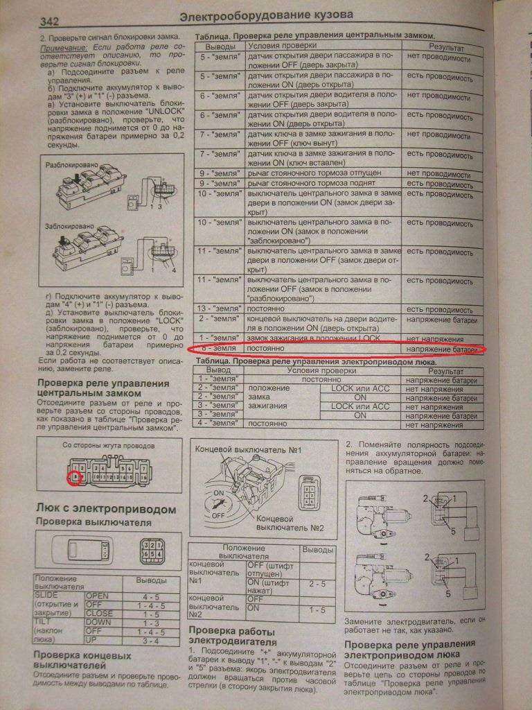

Всем привет! Постигла меня беда, отказал ЦЗ и стеклоподъемники. Покурив форум и мурзилку выяснил, что не приходится напряжение 12в(приходит но какие-то копейки) на 8-й контакт, где должны быть постоянные 12 в. кинул временную перемычку, для проверки и всё заработало. Осталось выяснить, куда ведет этот провод и попробовать его восстановить, но т.к. я не рублю в схемах и т.п. я вообще не понимаю где найти второй конец этого перебитого провода. Сам провод - белый с синей полоской, уходит в косу, а дальше я хз(
Может быть кто знает откуда по этому проводу берутся 12 в?
и второй вопрос, на момент пока я ищу где перебито, можно взять постоянные 12в например с магнитолы, ничего страшного не будет для нее?
34222.jpg [ 172.89 КБ | Просмотров: 17599 ]

Первым делом. и прозванивал и другой подкидывал.
Дело имхо не в косе в дверь. Я нашел один провод который дает 12 вольт до предохранителя и там всё ок(на одном контакте преда есть 12в), а вот от предохранителя до самого контакта, где-то теряется(от второго контакта преда до контакта №8 входящего в блок ЦЗ за магнитолой, уже не прозванивается) :(
Да и если напрямую дать 12в на нужный контакт, всё сразу начинает работать..
Не понимаю где он выходит из блока предохранителей... я бы хоть другую проводку бы прокинул другю... но хз где этот провод :(
