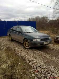

Машина: Toyota carina e
Поставил такие, r16,вылет 48, ширина 6,5,резина 205/55/16. Ничего нигде не трётся,задние арки ок,раньше стоял 38 вылет тёрли задние арки боковину у покрышки... И передний подкрылок при полном вывороте.

Хм... одно другого интереснее. Получается что и 50-й вылет тоже можно ставить и еще возможно то, что форма литья всех дисков разная, потому и может что-то задевать, либо арки, либо элементы подвески и т.д.
| Вернуться к началу |

Михалыч-НН писал(а): форма литья всех дисков разная, потому и может что-то задевать, либо арки, либо элементы подвески и т.д. Не думаю, при одинаковом вылете, резина будет на одном месте, но это если ширина диска одинаковая, а вот суппорты может задевать, из за формы спиц диска, мне так кажется
