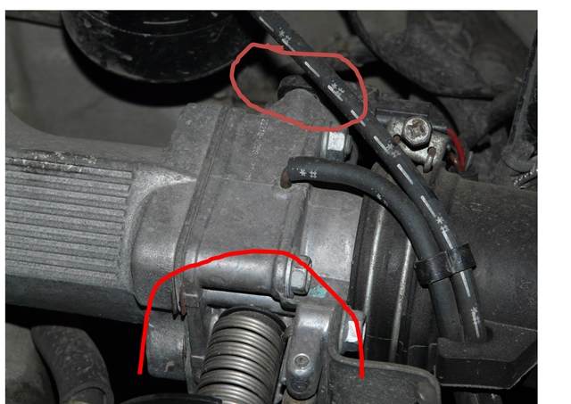

Доброго времени суток, Форумчане. Не давно дымом выявили подсос, жаль не смог сфоткать/// Суть, дым из корпуса заслонки и как следствие - тряска от движки на холостых на всё авто. Ребят, кто знает как вылечить, отзовитесь, помогите устранить подсос, надеюсь это поможет победить вибрацию движка.
Комментарий к файлу: места задымления на фото
дым.jpg [ 208.45 КБ | Просмотров: 14520 ]

Перебрать с заменой прокладок -как вариант.
СообщениеДобавлено: Пт апр 14, 2017 11:42 pm
Зарегистрирован: Сб ноя 08, 2014 6:40 pm
Сообщения: 12
А там по оси заслонки разве есть прокладки? Ведь дымит не по прокладкам, а как бы с двух сторон оси на которой сама заслонка.То есть со стороны кхх прокладку поменяю, не вопрос. А со стороны тросика вроде не разборный, нет там кажется прокладки, если ошибаюсь, дайте номерок нужных прокладок у кого есть.

на оси заслонок стоят сальнички,может через них подсасывать
номер сальника 020 311 108 A, либо его любые заменители

Слушай, по этому номеру выдает VAG 020 311 108 A 0.5 Кольцо уплотнительное первичного вала, все по коробке.

В заслонку сунешся, потом намучиешся!
я заслонку почистил ради интереса 7 лет назад, а последний год началась вибрация.

Мое мнение......если обороты стоят и не плавают, то дроссель и кхх впорядке.
Твои родные подушки износились и начало трясти., ты заменил на фигню и может быть не правильно затянули, вот и трясет.
Мой совет не трогать дроссель, есть вероятность, что получишь проблемы с х ходом и еще больше начнет трясти

Меня немного смутила фраза "дым из корпуса заслонки".... Почему "из"? Ведь там всегда разрежение,и дым должен всасываться внутрь. А легко ли вращается заслоночка РХХ? Открутить электромагнит о легонько пальчиками повертеть за магнитик туда-сюда,не закусывает ли,легко ли крутится.
Полагаю, это метод выявления такой - дымогенератором.

я не спец, но мне кажется, что любой подсос в данном месте ДС не должен влиять на обороты и дерганья и т.п. ведь стоит мап сенсор и он считает весь воздух который проходит в двигатель и ему особо без разницы как он пришел на вход ДС. разве нет?
Или это действительно важно?
Единственное, разве что проблема, что проходит воздух мимо фильтра.
да и 700 оборотов для 7а лб это норма. думаю даже на СТД скорее всего столько.
з.ы. вопрос по теме. как легким путем соорудить подсос воздуха, что бы например по БК увидеть, что мозг начнет обогащать смесь? я пытался сбрасывать разные трубочки, но коррекция не менялась из-за этого.
На обороты как раз и будет влиять. Датчику давления совершенно все равно, как воздух попал в задроссельное пространство, через подсос, через клапан повышения оборотов на ГУР или клапан кондиционера. Изменилась плотность воздуха - следует пересчет времени открытия форсунки - повышаются обороты.

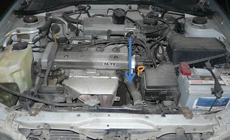

Дим, а есть ли какой способ точно определить причину вибрации двигателя на холостых при рабочей температуре(при чем заметил когда обороты с прогревочных падают до 750 где то, начинается расколбас от двигателя на руль и весь авто в любом положении АКПП P, D,N, и др. вибрация в направлении вперед-назад как идет ряд свечей [img]file:///C:/Users/BOSS/Desktop/%D0%B4%D0%B2%D1%81.jpg.png[/img]
И вообще, ребята, кто в москве и обл, подскажите кому можно показать машину, найти причину. На Вешняках в 408-ом боксе грят движки 1,8 все такие, 1,6 не колбасит и 2,0 тоже а у 1,8 поршень типа другой. Копать подушки снова, ценник 10-20 тр+работа.
двс.jpg.png [ 306.09 КБ | Просмотров: 14433 ]
Ну это да. Но это относительно текущих установок в мозгах авто. Если настройки сбросить, то с текущим подсосом(в пределах дросселя) мозгами будет корректироваться угол открытия РХХ, насколько это возможно(думаю большой подсос вряд ли сможет откорректировать).
И в случае ТС-а, обороты то стабильные, не плавают, не повышены. Значит мозг скорректировал этот подсос и всё ок.
Ориентируюсь на свой опыт, когда был проведен подобный эксперимент. у меня был подсос через трубочку клапана ГУР, который всегда пропускал воздух. около 900, после сброса мозгов, обороты вставали как вкопанные на 700 и подсос уже ни на что не влиял.
Я это к тому, что ТС ищет причину тряски не там. Скорее неоригинальные опоры влияют на тряску, а не этот подсос.
