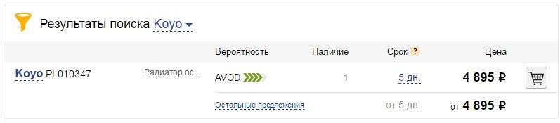

Сергей С@ныч
Не Сереж, в емексе выдал, именно койо :nez-nayu:
Добавлено спустя 4 минуты 53 секунды:
Вот
радик.jpg [ 28.78 КБ | Просмотров: 14786 ]

Да я не спорю,Койо он и есть Койо,это одно и тоже.KOYORAD это Koyo Radiator Company,вот что я имел ввиду. :)
 Заголовок сообщения: Re: Лопнул (треснул) радиатор
СообщениеДобавлено: Чт май 18, 2017 8:43 am
Да не, я тоже не спорю :) , с только приставкой rad в том же емексе
почему то дороже, так то я сразу понял, что это одно и тоже :)
