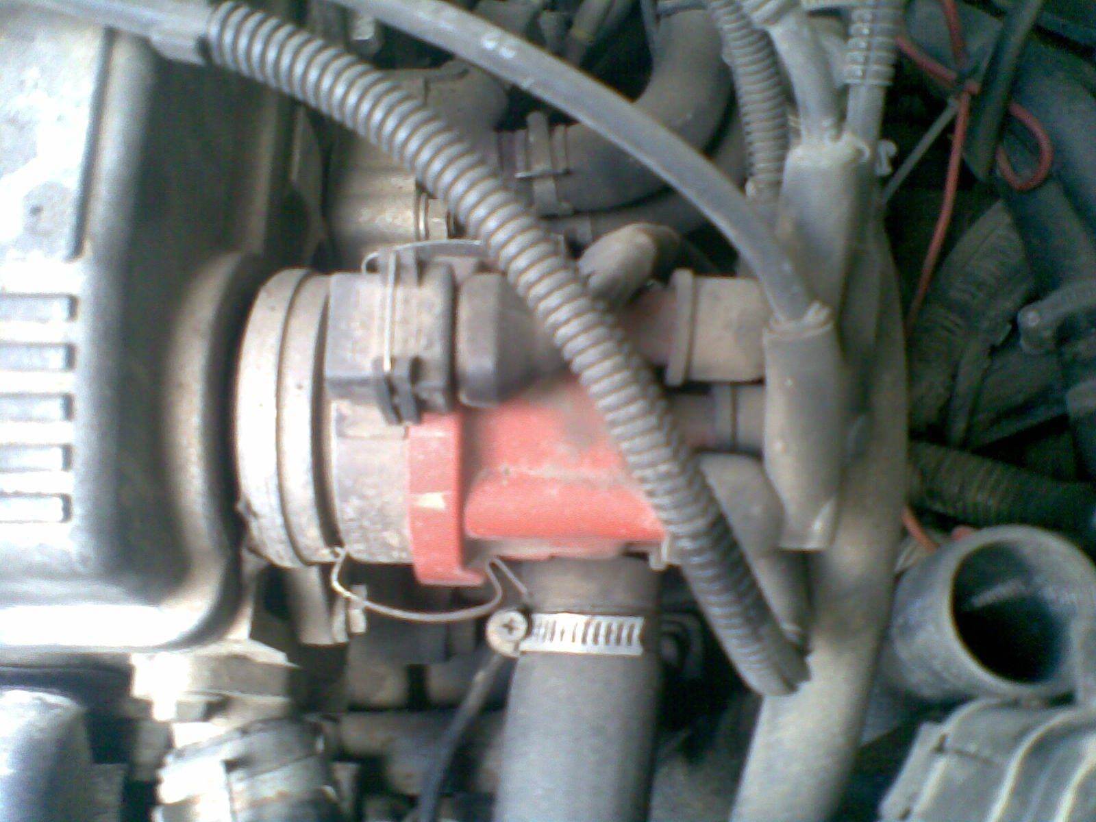

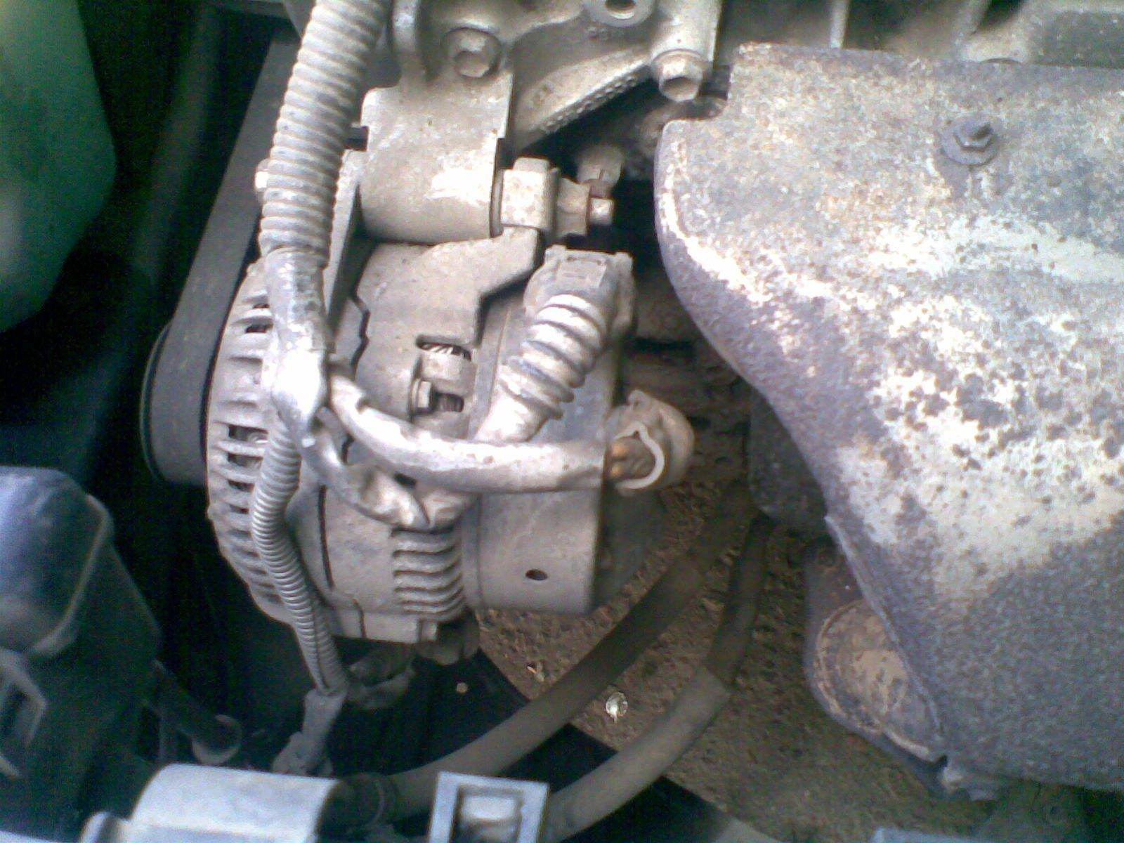

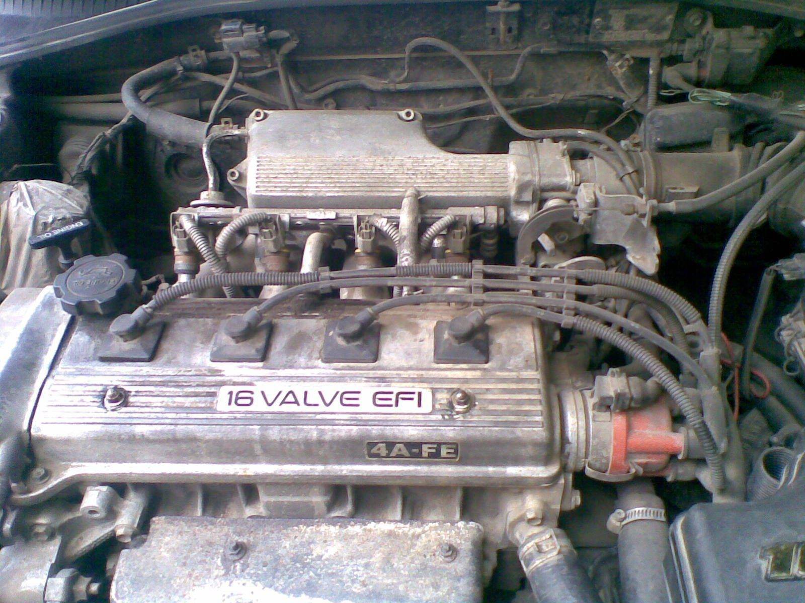

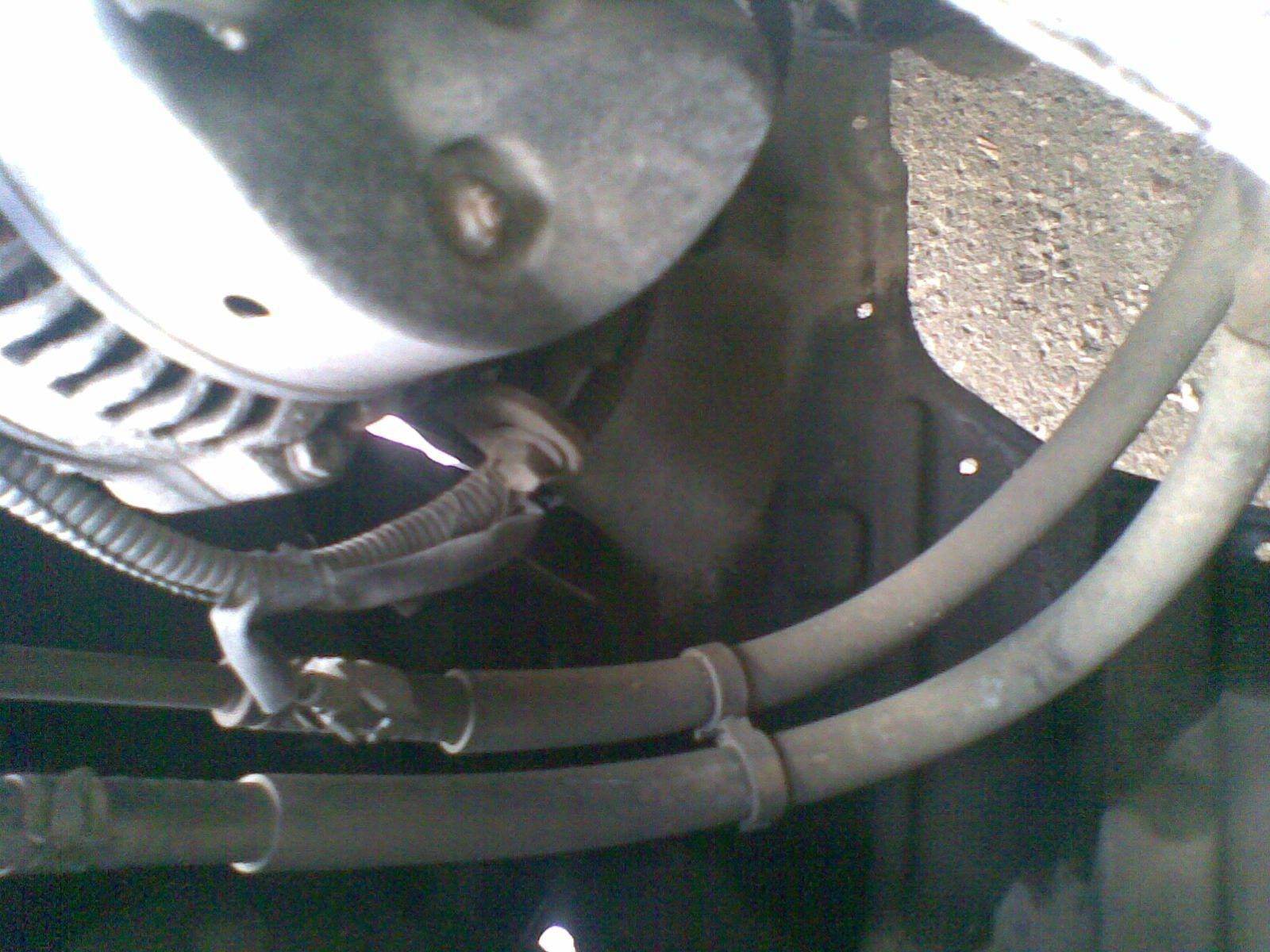

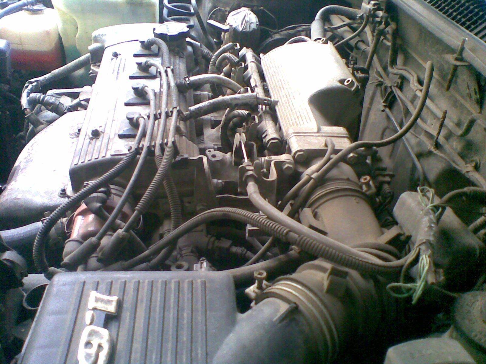

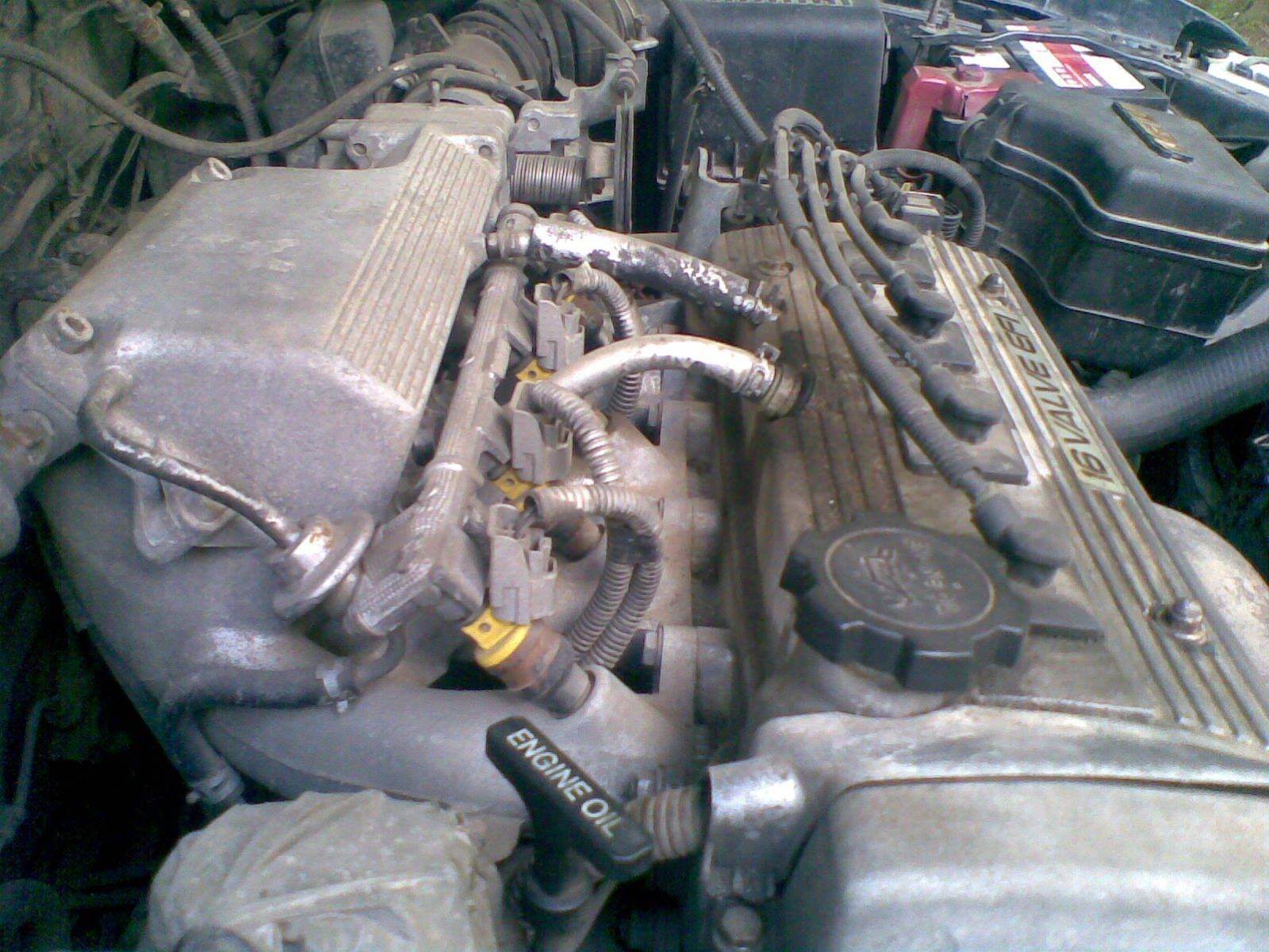

Кто-то просил у мя посмотреть двигло.И это не LB ,правильно?
Вот:
18052008(001).jpg [ 297.69 КБ | Просмотров: 10796 ]
18052008(002).jpg [ 302 КБ | Просмотров: 10799 ]
18052008(003).jpg [ 224.53 КБ | Просмотров: 10737 ]
18052008(004).jpg [ 278.71 КБ | Просмотров: 10732 ]
18052008(005).jpg [ 276.12 КБ | Просмотров: 10735 ]
18052008.jpg [ 308.22 КБ | Просмотров: 10813 ]
СообщениеДобавлено: Вс май 18, 2008 5:38 pm
Капитан баржи
Сообщения: 3019
Откуда: Питер\Актобе КZ
Двигатель: EGA
-=p@m=-
у тя не LB
