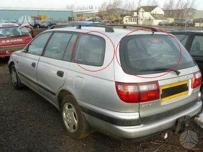

Ребята, возник вопрос, поиск не помог.
Машина под перекрас, трудности с разборкой.
Как снять внешний молдинг заднего собачатника на универсале?
И резинку вокруг заднего стекла ляды?

Если не ошибаюсь, боковое стекло крепится из салона гайками, вроде что то такое видел,
когда товарищ калдину разбирал, снимай обшивки внутри, дальше разберешься :) ,
по 5-й двери не скажу :(

Собачник изнутри на гайках, молдинг на хлопушке вклеен.

Молдинг собачника о стеклом как одно целое. Стекло крепится на гайках изнутри, но ещё его держит "липучка" https://www.drive2.ru/l/454068891409186817/
Молдинг на пятой двери вклеен вместе со стеклом, но красят не снимая, вроде как заворачивают края молдинга и крепят малярным скотчем, потом красят и отпускают его на место. А если по уму то срезать стекло надо.

По поводу пятой двери - срезать не вариант, хотел вытащить резинку и обратно вклеить потом,но увы. А подвернуть сложно, он дубовый какой-то :s_o_s:
