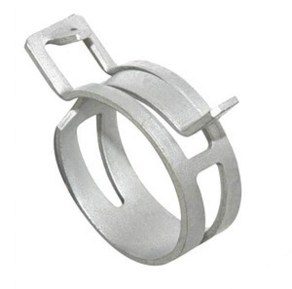

Не знаю какие у тебя на ZF, на моей "тойода" маленькие,
со стороны наконечника, стоят пружинные, вот такие:
хомут.jpg [ 82.86 КБ | Просмотров: 5250 ]

Их и ищу, а со стороны рейки как на шрусах.

Возьми хорошие винтовые хомуты-у них кромка не острая :) или подбери подходящие по ширине ленточные хомуты-год уже пыльники и со стороны рейки и по тягам ими крепятся...

туда поставь как советовали винтовые, там диаметр большой,
затягивай только не "от души", нормально обожмет :)
