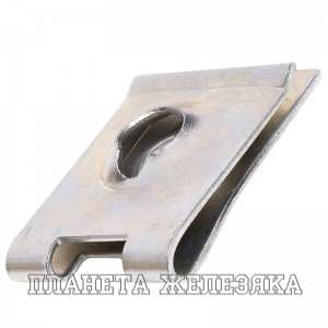

Если вырвало нижние клипсы-у меня стальные,под болт 6 мм.
клипса.jpg [ 175.74 КБ | Просмотров: 8454 ]

dess_ik
А сверху вроде к стальному кронштейну крепится,типа уголка. Низ вполне можно притянуть с шайбами,хоть за что-то зацепится. Подзаклеить-оно,конечно,я в такие вещи вплавлял паяльником скобы от степлера,держатся хорошо. Так что всё решаемо малыми затратами.
