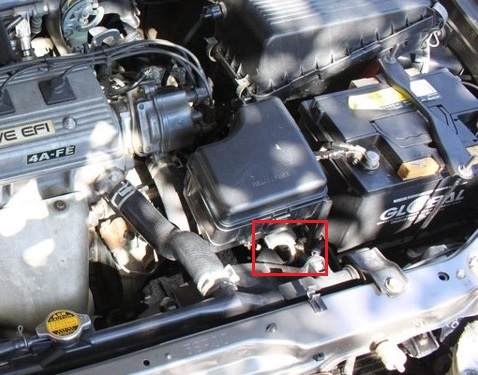

Люди добрые подскажите где стоит дад на Карине 3sfe?Может ли троить двигатель из-за него?Просто вылезла 31 ошибка при скрепочной диагностике.Был заменен бегунок,свечи,фильтра,но троения и дергания остались.Провода мерил омметром,единицу не показывали.
СообщениеДобавлено: Чт сен 21, 2017 11:55 am
wdn4
Не обязательно по каждому вопросу шлёпать новую тему.Это запрещено правилами.
viewtopic.php?t=9761
Стоит там же как и на 4A- FE...рядом с табличкой VIN-номера...index.php
