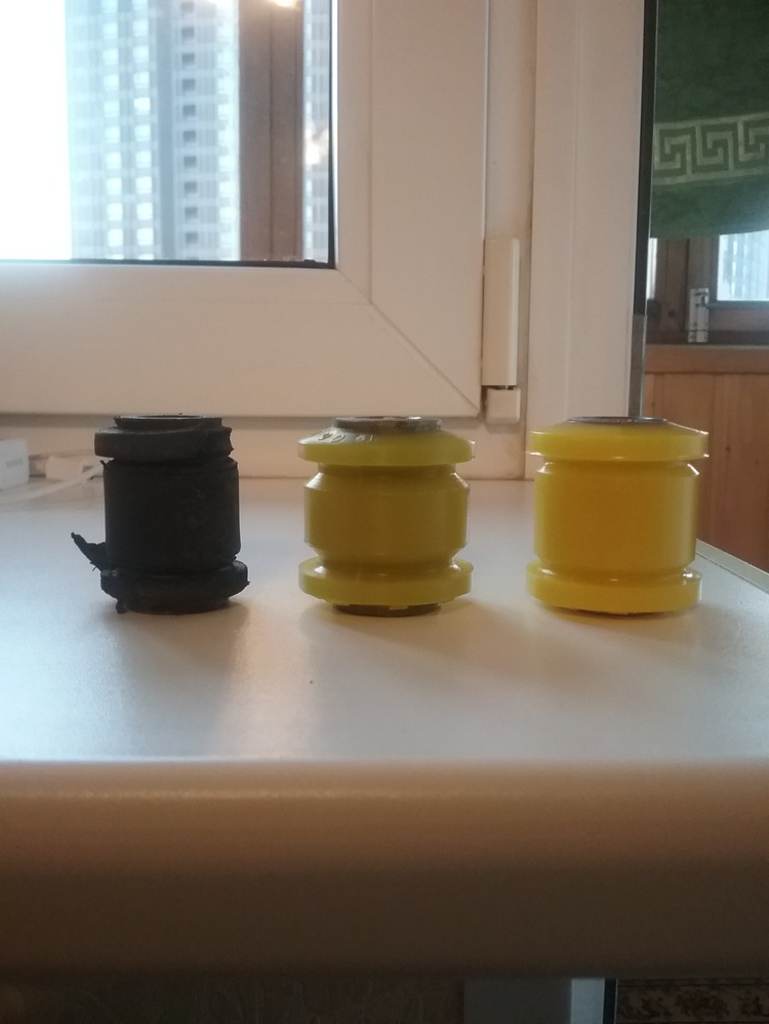

Мужики, спасайте!!! Машина на СТО висит на подъёмнике... Не подошли 8 полиуретановых сайлентблоков Точка Опоры 1-06-790 в задние поперечные рычаги. Не пойму, то ли рычаги не родные, то ли сайлентблоки не те взял. Теперь голову ломаю, не знаю что делать: искать б/у рычаги под имеющиеся сайленты или подбирать по размеру и покупать другие сайленты под имеющиеся рычаги? Может кто знает каков диаметр посадочного места в родных задних поперечных рычагах?

Не подошли потому что меньше ? 1-06-790 диаметр должен быть 36,5 мм, а вот, например, плавающие сайлентблоки цапф Toyota 42304-48030 фирмы Masuma RU-397- там 37мм диаметр. Вот тут подробнее

Наоборот, там стояли меньше, а от Точки Опоры больше.

Вот как-то так (см. фото). Причем при одинаковых номерах сайлентблоки Точки Опоры также отличаются друг от друга

На англичанки,особенно на поздние, по каталогам сайленты подбирать бесполезно ;)
Совет понял: либо рычаги с разбора, либо сайленты под размер. Будем искать :du_ma_et:

по VINу идет рычаг в сборе,а неоригинальные каталоги врут,тем более на англичанках. Англичанки,особенно поздние,такое ощущение что собирали из того что завалялось на складах у поставщиков,сборная солянка. И что поставлено и сами сборщики не знают :)
