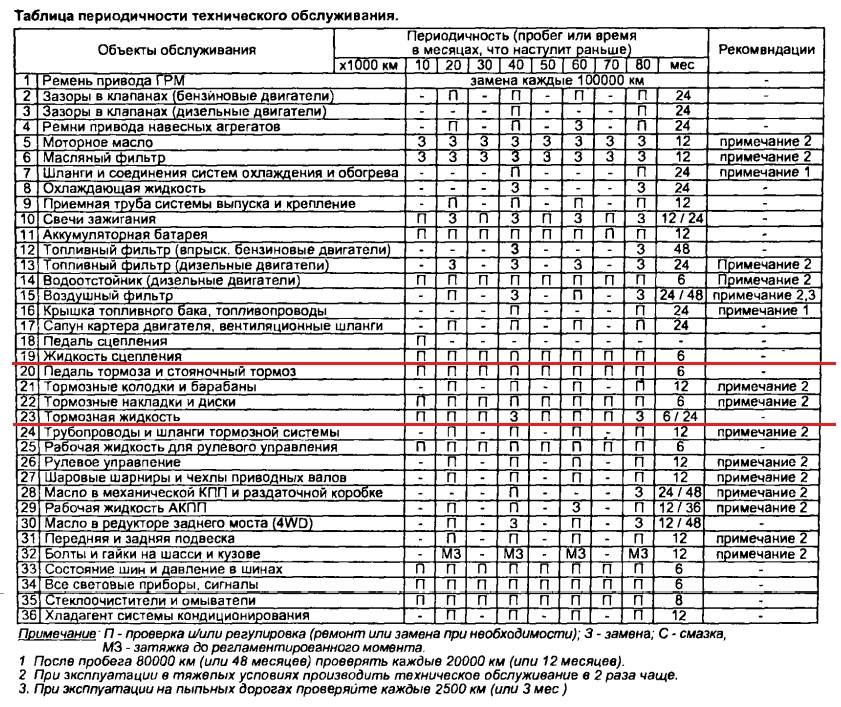

 Заголовок сообщения: Re: Сцепление
СообщениеДобавлено: Пн сен 25, 2017 7:51 am
Лето, виктор 3371
Парни, читайте "букварь", там есть ответы, практически на все вопросы,
если нет в букваре, значит есть на форуме :)
Таблица..jpg [ 369.45 КБ | Просмотров: 15877 ]
СообщениеДобавлено: Вт сен 26, 2017 7:57 am
KRANLOD писал(а):
Через полгода менять что ли?
В сцеплении видимо да, в тормозной наверное от условий эксплуатации
зависит, я через 2 года меняю, когда не забываю :D
СообщениеДобавлено: Вт сен 26, 2017 8:20 am
Сообщения: 626
Откуда: Барнаул
Машина: Carina E LiftBack
Двигатель: 7A-FE МКПП
Эм... как я понял, жижу сцепления нужно проверять, каждые 10т.км или каждые 6мес. смотря что наступит раньше. Т.к. везде в полях стоят буковки П. И по результатам проверки уже ее менять.
А вот тормозную, нужно менять каждые 40 т.км или 2 года, в независимости от ее состоянии, с проверками каждые 10 т.км или 6 месяцев.
