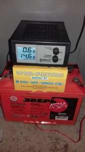

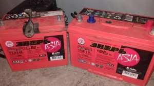

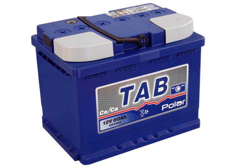

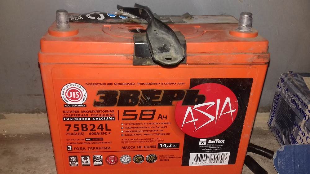

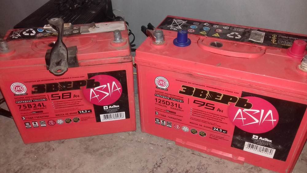

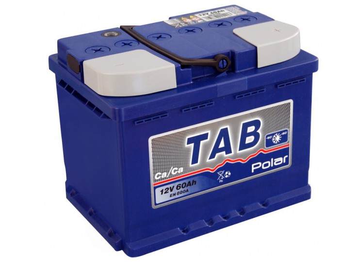

Djenya писал(а):
брал два "зверя" один на 95 А/Ч на грузовик. А второй зверь-Азия на 58 а/ч. на калдинку. Так получилось что в разных местах брал. Оба здохли! И года не отходили! Больше ни когда зверя не возьму.....

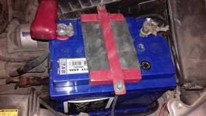

К стати пару дней назад купил "ТАВ" 60а/ч. Сварил новую верхнею планку на него, после выходных буду ставить. Посмотрим что за фрукт (хотел написать зверь, передумал) :)
А генератор 14,4 выдаёт. Потом постепенно опускается.
Комментарий к файлу: Вот они красавцы!
20171204_160004.jpg [ 205.66 КБ | Просмотров: 20258 ]

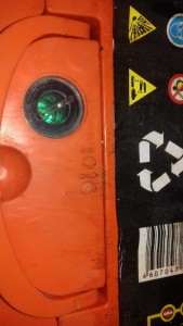

Комментарий к файлу: Один!
20171204_155726.jpg [ 195.51 КБ | Просмотров: 20258 ]

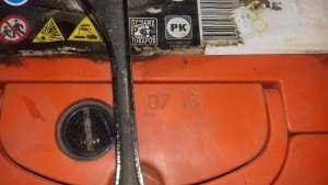

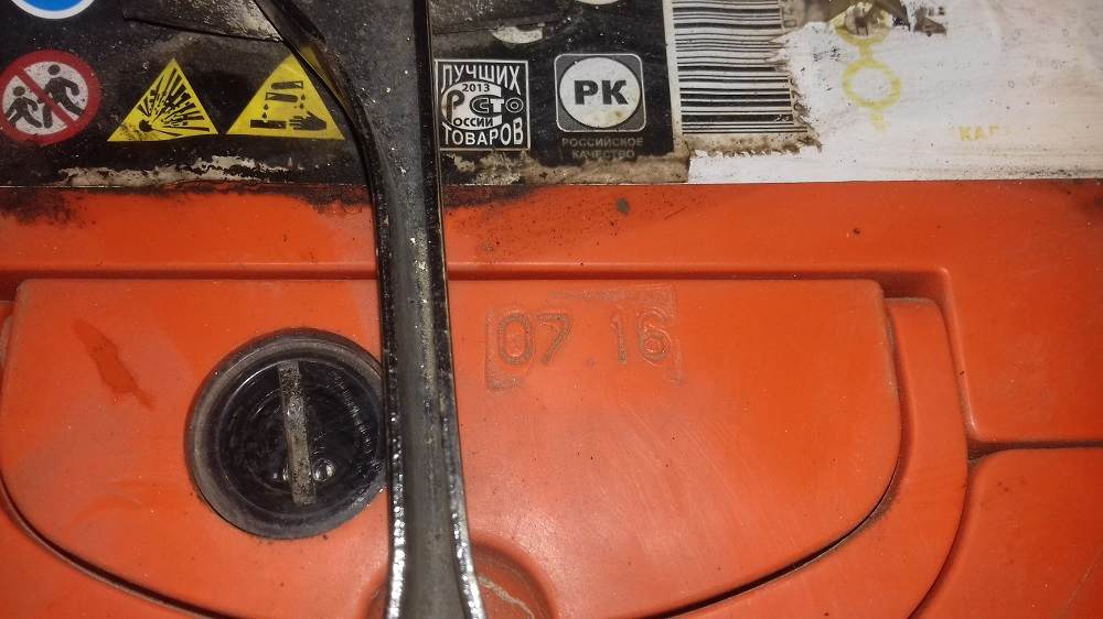

Комментарий к файлу: Другой!
20171204_155903.jpg [ 184.48 КБ | Просмотров: 20258 ]
20171204_155738.jpg [ 210.3 КБ | Просмотров: 20258 ]
Комментарий к файлу: Сейчас.
2004_akkumulyator-tab-polar-6st-60-r-.jpg [ 60.54 КБ | Просмотров: 20258 ]
Комментарий к файлу: Установил. Крепёж сделал сам!
20171202_141705.jpg [ 226.95 КБ | Просмотров: 20258 ]

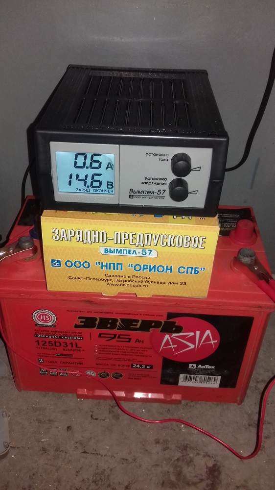

Комментарий к файлу: Попытки оживить....
20171204_155658.jpg [ 172.38 КБ | Просмотров: 20258 ]

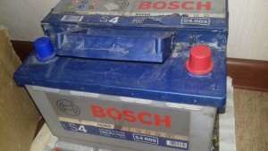

Комментарий к файлу: А этот друг на балконе дежурит! :)
Уже нескольких замерзших завёл!
(Как говорится "Старый друг....." )
20180119_004641.jpg [ 195.02 КБ | Просмотров: 20251 ]

СообщениеДобавлено: Чт янв 18, 2018 9:45 pm
наверное зарядное ус-во?
СообщениеДобавлено: Чт янв 18, 2018 10:03 pm
Сообщения: 1413
Машина: TOYOTA CALDINA ST191
well
Нее генератор. Зарядное постоянно держит, сколько выставишь. Ток опускается. А напряжение нет.
На автомобиле это регулятор напряжения делает, по мере заряда аккумулятора.
