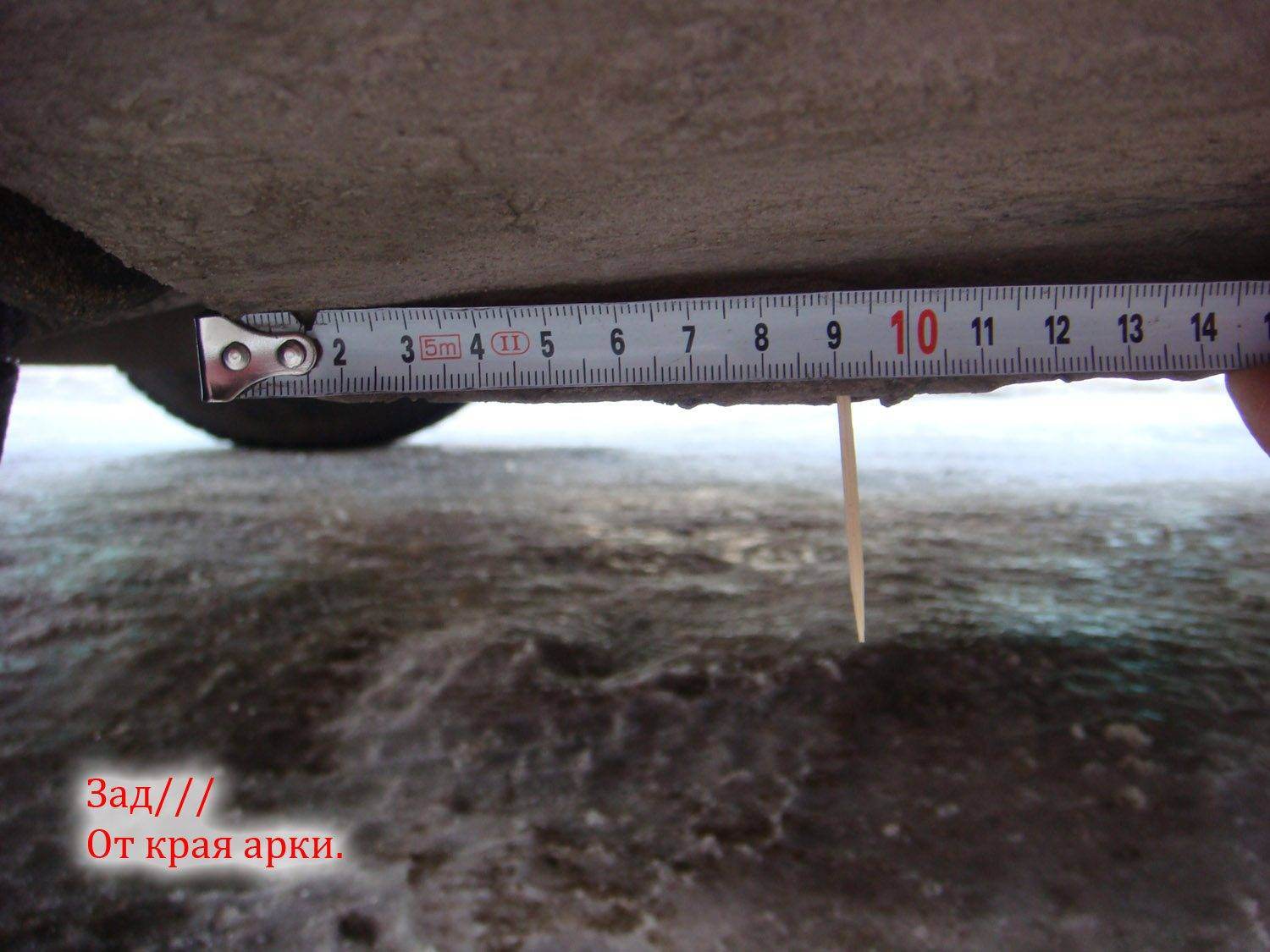

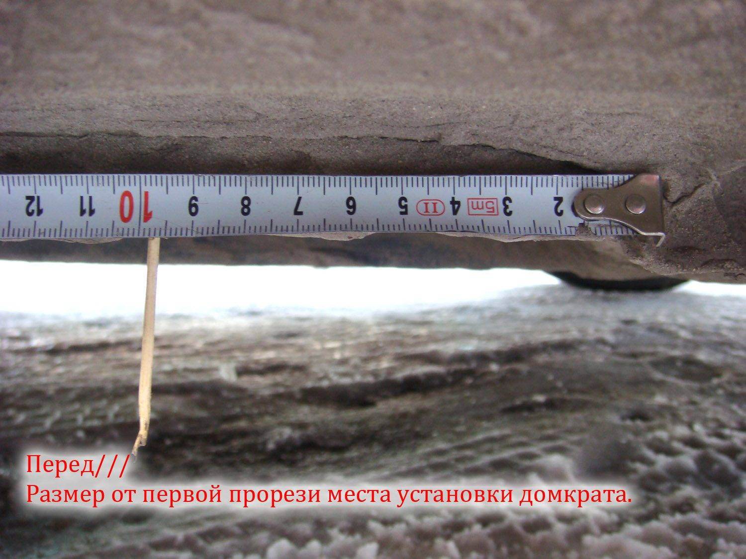

СообщениеДобавлено: Вт дек 13, 2011 2:58 pm

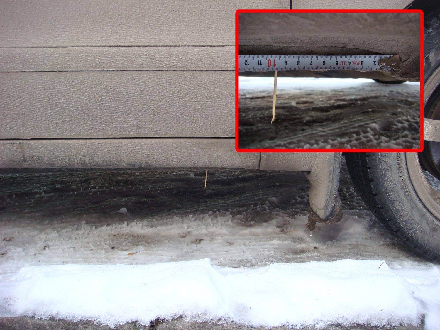

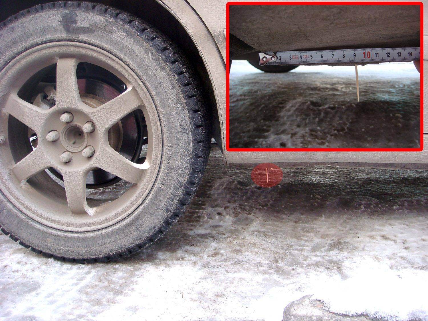

Посвящается любителям еб%-)ть мозги, которым лень поднять свою ленивую жопу, и посмотреть глазками...
Добавлено спустя 2 минуты 26 секунд:
alek-r2008 писал(а):
напряг бы лучше свою память
Да что-то мне подсказывает что он и вовсе их не трогал. :)
Пойду дальше болеть с температурой под 40.:zvez_ochki:
P.S. Машину не смог помыть...
Зад.JPG [ 436.19 КБ | Просмотров: 8567 ]

alek-r2008,клоун-оленевод,прежде ,чем задать вопрос,я просмотрел достаточно инфы,и книжку тоже-нет там такой информации.На сайте Автодаты можно было поглядеть,но они потёрли картинки,так то.А если у тебя по делу нечего сказать,какого хера вообще встревать.
Неправильно подсказывает.Спецом заехал на сервис,на подъёмник,никто не смог найти,хотя я указывал на примерно то же место,что и на фото.Слил из поперечного лонжерона около литра воды.Буду шукать дальше.С координатами точными полегче будет.Ash,огромнейшее тебе спасибище.Выздоравливай!p.s:про ленивую жопу ты не прав.А инфа то и впрямь полезная,гляди,сколько уже просмотров.

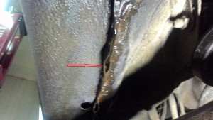

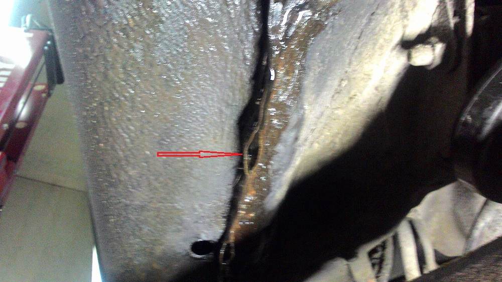

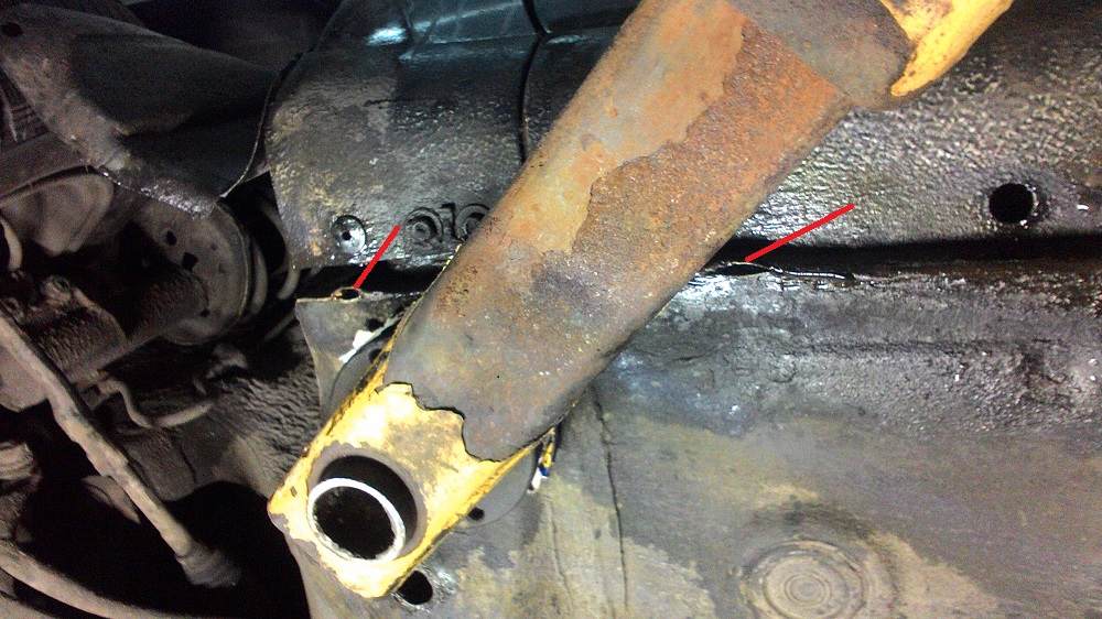

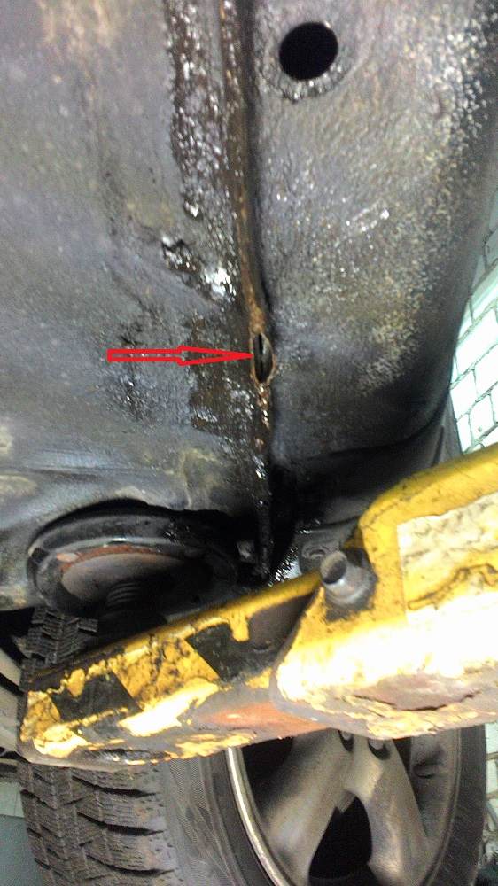

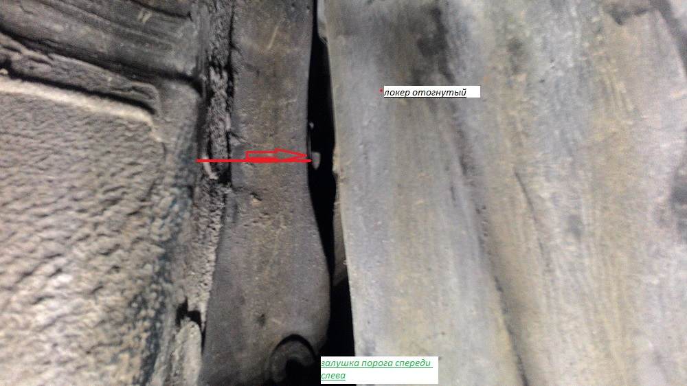

Нашёл эти дренажные отверстия.
Комментарий к файлу: спереди слева
асус 033.jpg [ 319.95 КБ | Просмотров: 7882 ]
Комментарий к файлу: спереди справа
асус 035.jpg [ 291.25 КБ | Просмотров: 7882 ]
Комментарий к файлу: сзади слева
асус 030.jpg [ 286.08 КБ | Просмотров: 7882 ]
СообщениеДобавлено: Сб дек 02, 2017 2:20 pm
Сообщения: 1609
Двигатель: 4A-FE, Bosh
kizia227
ага, точно, это они.Не удивительно, что они забиты постоянно - такие узкие и в таком месте..
Проще иногда пару резиновых заглушек вытащить и слить воду, чем искать эти щелки ,а потом еще расковыривать их.
Ты же говорил, что под защитой крыльев где-то есть дренаж.
