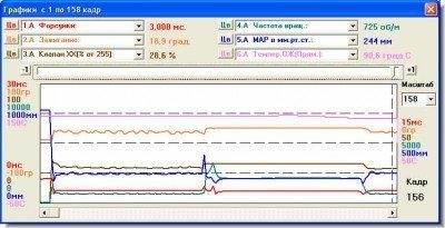

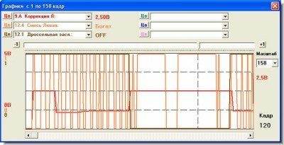

Пётр писал(а):
Ещё одна машинка, владелец LizaT
Toyota Carina E 1993г 4A-FE LB, замер без потребителей:
Ну что сказать. Главное, что работает признак ХХ (12.1 Дроссельная заслонка), датчик обедненного состава смеси, наличествует обратная связь и обороты ХХ в норме :)
Кажется немного великоват впрыск для LB 2.9-3 мс (обычно ~2.75), однозначно великовато давление во впуске 240-250 мм рт.ст (обычно 210-215). Видимо, за счет этого 9.А Коррекция Л сваливается до 1.17 вольта (при норме 1.25-3.75).
Не в первый раз сталкиваюсь с тем, что на оборотах датчик обедненного состава смеси подолгу залипает в одном положении - Бедная или Богатая смесь. Чем объяснить - не знаю :(
Что поделать по итогам диагностики.
Я бы для начала заменил вакуумные трубки, идущие во впускной коллектор (задроссельное пространство) и прежде всего трубочку от MAP-сенсора (Резинки имеют свойство стареть, трескаться и пропускать лишний воздух). И менял бы трубочки по очереди с одновременным контролем эффекта от замены, т.е. изменений давления во впуске, с помощью программы.
Кстати, трубочки от тазика очень подходящий для этих целей материал :)
