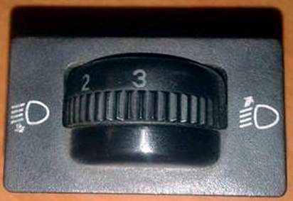

dess_ik писал(а): у меня фишки под электрокоректоры болтаются неподцепленные...то есть получается нужно только фары раздобыть с корректорами?
А кнопка регулятора угола наклона фар ,в парпризе (слева от руля,как правило первая кнопка слева направо) есть?

Azamat_630 есть

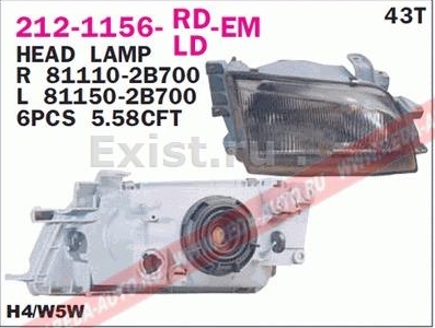

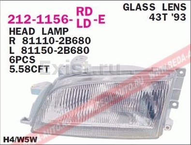

Проясните пожалуйста, кто знает  : Depo 212-1156L-LD-E и 212-1156R-LD-E это стеклянные, без корректора, а Depo 212-1156L-LD-EM и 212-1156R-LD-EM под электро-корректор, они тоже стеклянные или пластиковые?

Привет, Азамат!  По описанию продавцов они стеклянные, об этом же и говорит вес фары 2,35кг

Привет  Саша ! По весу я так и подумал,но смутило отсутствие надписи Glaas lens...

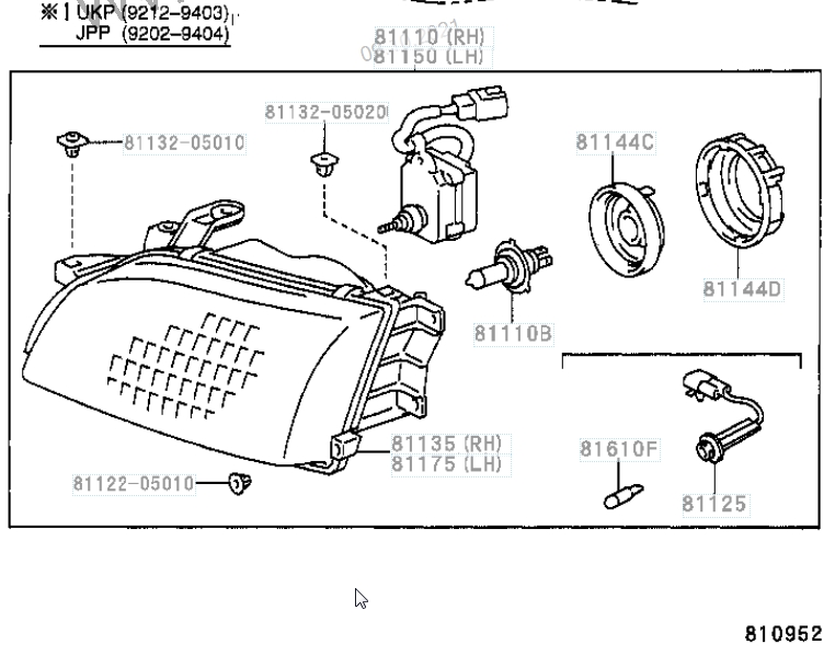

И ещё  , патрончик для габаритной лампочки идёт в комплекте с фарой, или надо его приобретать отдельно?

Azamat_630 писал(а): патрончик для габаритной лампочки идёт в комплекте с фарой Он отдельно, так как отверстие на фаре заклеено стикером.

Обычно старый патрончик подходит, если остался целый

carbid писал(а): старый патрончик подходит, если остался целый Нету у меня этого  , фары,что стоят с покупки авто - без габаритов  . Проводки с патрончиками докупил на Дроме с корректором  .
