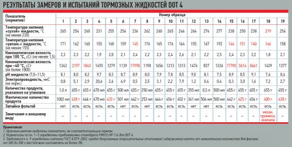

ИЗ 19 ПРИОБРЕТЕННЫХ ТОРМОЗНЫХ ЖИДКОСТЕЙ ТОЛЬКО 10 ОКАЗАЛИСЬ БЕЗ ПОДВОХА.
Экспертиза тормозных жидкостей DOT 4 - не кипятись!

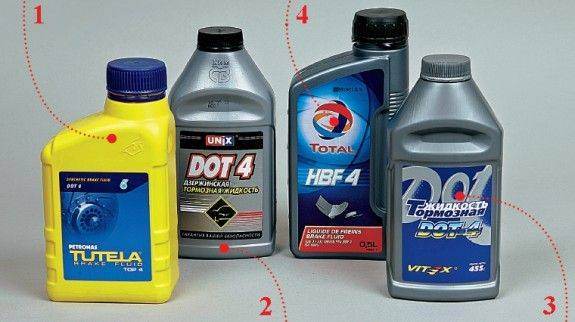

3.png [ 338.72 КБ | Просмотров: 8091 ]
Комментарий к файлу: 1. TUTELA TOP 4
Заявленный производитель Petronas Lubricants, Италия
Ну зачем же обещать невыполнимое – кипение при 300 °C? Ведь и так все замечательно, а по температуре кипения «увлажненной» жидкости эта и вовсе рекордсменка! Фасовка тютелька в тютельку.
2. UNiX «Дзержинская»
Заявленный производитель ПКФ «СВ-Хим», Россия
Нельзя же так, господа бизнесмены! Температура кипения «увлажненной» жидкости провалена на 11°, вязкость на морозе превышена в 10 раз. Да еще и 13 г не хватает.
3. VITEX
Заявленный производитель ПКФ «Промкомплекс», Россия
Что сказать хорошего? В «увлаженном» состоянии эта жидкость закипит на 4° раньше положенного, на морозе она вдвое гуще, чем следует. И наконец, где наши оплаченные 30 г?
4. TOTAL HBF 4
Заявленный производитель Total Lubrifiants, Франция
Удивительно – как попала к нам банка без единой русской буквы на этикетке? Но если говорить о параметрах, то все они в норме, причем с большим запасом. Вдобавок это самая легкотекучая на морозе жидкость. Да еще и 4 мл сверху – отлично! Но горлышко не запаяно.

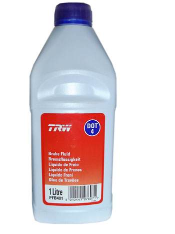

Dmitry_R
Дим, объясни сразу куда смотреть? какие типы синт. нам подходят? Купил TRW вот сижу теперь не знаю лить ли?
 Заголовок сообщения: Re: Тормозная жидкость.
СообщениеДобавлено: Пн июл 21, 2014 12:24 am
Думаю стандартные DOT-4 без "гоночных наворотов".
Гоночные (с высокой Т кипения) , могут быть более агрессивны к резинкам.

Djenya писал(а):
На что влияет показатель "Вязкость кинематическая при -40°C, мм2/с"?
что то большая разница , имхо
СообщениеДобавлено: Ср окт 08, 2014 11:12 am
Сообщения: 1413
Машина: TOYOTA CALDINA ST191
Зачем вязкость?
Потребность диктуют современные системы активной безопасности, включающие в себя очень компактные и точно изготовленные исполнительные механизмы, которые вооружены гидронасосами, аккумуляторами давления и электромагнитными клапанами. По команде ЭБУ они активизируют тормозные механизмы каждого колеса в индивидуальном порядке. Этот исполнительный орган объединен в один модуль. Причем с каждым новым поколением систем ABS, ESP и их аналогов эти модули становятся все меньше, впрочем, как и их внутренняя начинка. Очень маленькие размеры узлов и очень тонкие гидравлические каналы требуют применения жидкостей с низкой вязкостью при минусовых температурах.
По вязкости при минус 40°С в границы допуска из 26 жидкостей не попадают 15. Причем у некоторых вязкость выше не на несколько десятков единиц, а в разы. Именно последние в морозную погоду могут привести к отказу систем безопасности и тормозов.
