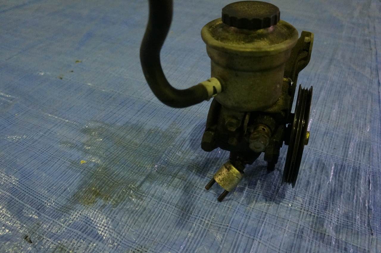

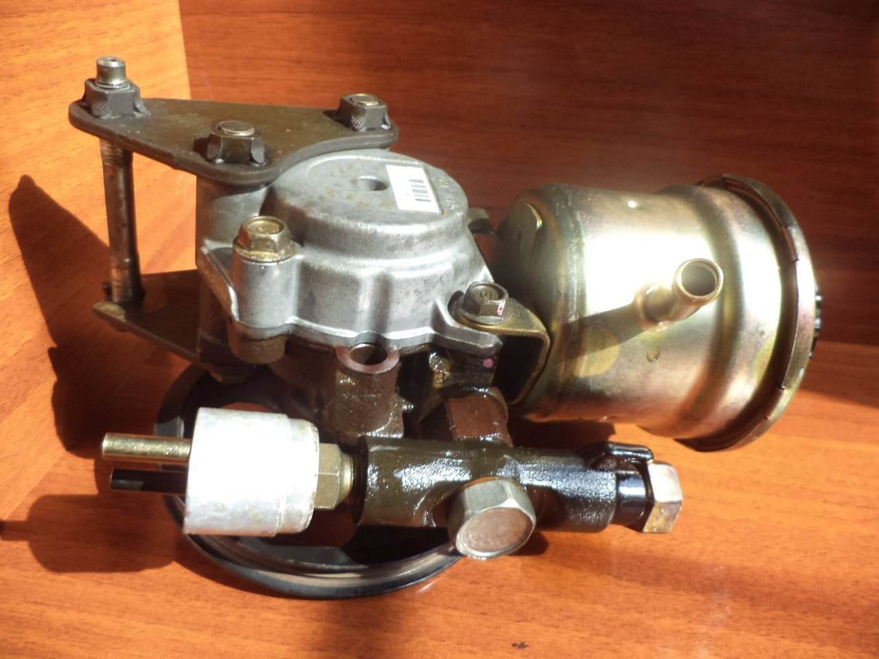

Добрый день. Поделюсь своим опытом замены ГУР. Скажу сразу не знаю какие проблемы у вас были с кронштейном, но если вы берёте ГУР от двигателей А серии т.е. 4,5,7A-FE, то всё встаёт на родные места. Единственно бывают отличаются креплением магистрали высокого давления. Стоят у нас они от 2500 до 4000 рублей, почти все комплектные.
Добавлено спустя 5 минут 59 секунд:
Кстати второй вариант предпочтительней, так как магистраль крепиться так же как на ГУРе с квадратным бачком.
Комментарий к файлу: Я поставил себе такой
ГУР.jpg [ 171.51 КБ | Просмотров: 14749 ]
Комментарий к файлу: А бывает и такой
ГУР2.jpg [ 247.5 КБ | Просмотров: 14749 ]
