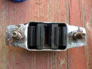

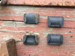

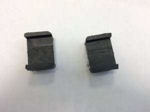

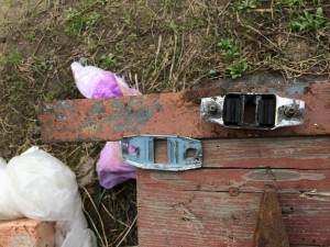

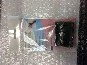

Добрался я таки до своих ограничителей, погодка выдалась без дождя и время хватило переделать один, на водительской двери.
Теперь подробнее:
1. Посылка, как я и говорил, добралась до меня за неделю. Все упаковано добротно, получал на почте, на фотке саму упаковку и содержимое видно.
2. Установка заняла чуть больше времени, чем я планировал, т.к. ограничители не разборные (у меня были) на точечной сварке, с ними я проковырялся почти целый час, но все же успешно.
3. По ощущениям после установки. Новую карину я естественно не видел, но по сравнению с другими авто, где эти ограничители работают как положено, двери фиксируются хорошо, в двух положениях. Ветер был приличный, двери не закрываются. Единственный минус - это появившиеся щелчки при фиксации, но это вопрос не к ограничителям, а в износившемся штырьке или проушинах в месте крепления ограничителя к кузову. Нужно подумать, что там лучше сделать. Может быть натянуть на этот штырек какой то гондончик, как вариант? Может быть вы что то предложите дельное.

Класс! Спасибо за отчёт! Буду заказывать тоже, а то надоело - дверь толкнул, а сам скорее запрыгивать, чтобы ветром не закрыло.
Добавлено спустя 23 минуты 35 секунд:
Как обратно скрепляли сварные точки?
 Заголовок сообщения: Re: Про ограничители дверей
СообщениеДобавлено: Чт май 03, 2018 3:21 pm
Зарегистрирован: Вт сен 14, 2010 1:25 pm
Сообщения: 404
Откуда: Иваново
Двигатель: 3sfe
Как обратно скрепляли сварные точки?[/quote]
Никак не скреплял, там все равно ответная пластина гайками притягивается.

Ну вот, и я так же думал, а то выше кто то писал, что мол типа ни фига не получится без восстановления сварки. Ну можно для проформы на пластилин или изоленту посадить, чтобы не разлетелся, пока вставляешь.
СообщениеДобавлено: Чт май 03, 2018 5:37 pm
Сообщения: 404
Откуда: Иваново
Двигатель: 3sfe
когда делаешь без снятия обшивки (через динамик), то да, там крайне не удобно будет, придется временно фиксировать, я обшивку снимал...

carbid писал(а):
минус - это появившиеся щелчки при фиксации, Может быть вы что то предложите дельное
Тоже сталкивался с подобным, лечил "растопыриванием" штырька, не помню что и как я в него
заколачивал :? :du_ma_et: , но смысл в том чтоб увеличить его диаметр, в разумных пределах конечно,
ну и смазка само собой, если немного перестараешься, то не страшно, он из пружинной стали,
сожмется когда будешь на место забивать, если не полезет на место, то лучше немного сбить
обратно, в последнее время не обращал внимания, но вроде не щелкает, иначе заметил бы :D
