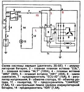

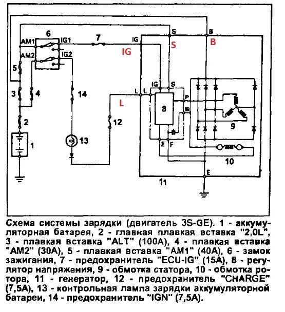

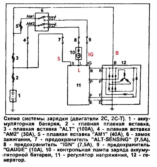

Приветствую всех.
Вопрос.
Есть два генератора,один с регулятором,другой без.
На авто стоит регулятор на вакуумном ресивере.
Возможно ли поставить генератор с регулятором и как его подключить в бортовую сеть?
Если что то не верно написал,не пинайте.
 Заголовок сообщения: Re: Генератор. (Объединенная тема)
СообщениеДобавлено: Вс май 20, 2018 2:53 pm
siam_
Так схемы подключения все одинаковые, что с встроенным реле, что с внешним, найти нужные
провода в косе к реле зарядки, и подключить к нужным выводам встроенного реле зарядки,
вот твой:
Внешнее реле.jpg [ 115.51 КБ | Просмотров: 22926 ]
а вот с встроенным реле:
Встроенное реле.jpg [ 136.83 КБ | Просмотров: 22926 ]
видишь сходство :)
СообщениеДобавлено: Вс май 20, 2018 5:03 pm
Сообщения: 1244
Откуда: Санкт Петербург
Репутация: 19 [ ? ]
Машина: Тойота корона ст190
Двигатель:
ALEX-72
Вторая схема на бензинку,и на сколько я понимаю,гены там разные.
Хотя я не электрик. :ne_ne_ne:
Но так понимаю,провода которые на регулятор идут,надо перенаправить в гену с регулятором,короче голову сломать,не моё это.
Электрики в Питере у нас есть? С форума.
СообщениеДобавлено: Пн май 21, 2018 7:41 am
Да это не важно, я про то что подключение у всех одинаковое, смотри наименование
выводов, взять схемы от обоих генераторов или машин, и сравнить :)
всё верно, один силовой плюс, его не перепутаешь,
и останется всего 3 провода которые идут на регулятор,
один на контрольную лампу зарядки (L),
один на аккумулятор, для контроля уровня напряжения (ALT-S),
и один от замка зажигания (IG),
их можно обычной контролькой вычислить,
думаю сам разберёшься :)
СообщениеДобавлено: Вт май 22, 2018 12:19 am
Сообщения: 1244
Репутация: 19 [ ? ]
Двигатель:
ALEX-72
Вот хоть убей не разберусь.
Любую Шелезяку разберу и соберу,а это,ну ни как не даётся.
Я воткнул другой движок. На моём гена был с вакуумом.
Тут вакуум на крышке.
Мой гена был с реле на рессивере, этот гена с релюхой внутри.
Я со своего гены,на этот, переставил плашку с разъёмом которая.
А релюху снял.
Двигло запустил,а зарядки нет.
И хз где искать,так как может быть всё,от неисправного гены,до чего угодно.
И мне не проверить ни как самому.
Или щётки,или кольца,или с обмотками что.
В общем полный пи :wo)(ll:
По хорошему надо проверить с гены та что то идёт или нет,потом дальше капать.
