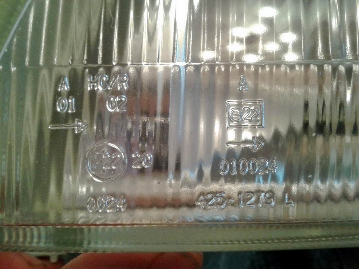

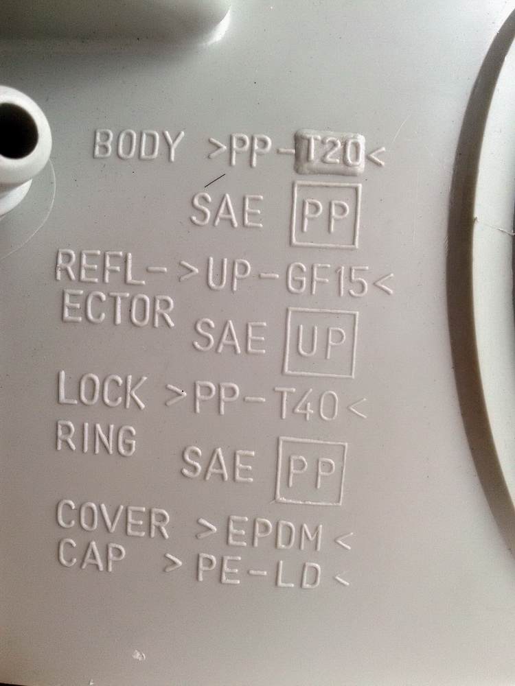

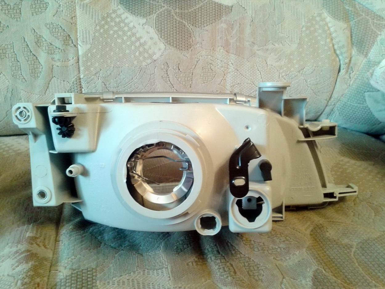

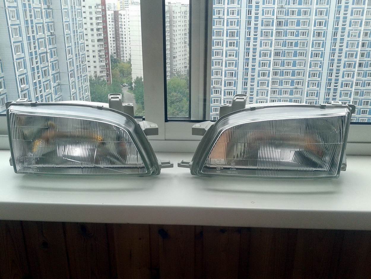

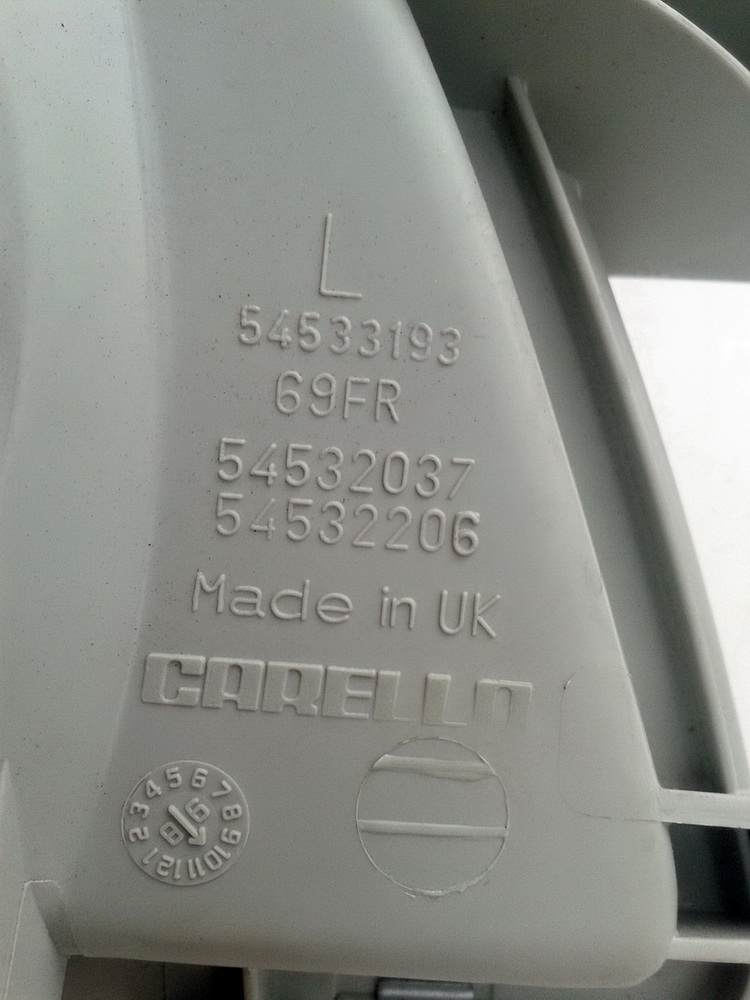

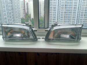

СообщениеДобавлено: Пн сен 10, 2018 10:01 pm
В связи с тем, что одна фара начала светить в небо и не регулировалась а далее попал под камнеобстрел в результате чего получил трещины сразу в обоих фарах, собрался духом и финансами и купил новую оптику. Никакими линзами и хрусталями заморачиваться не стал и купил то что ставили на заводе. Меньше вопросов на техосмотре будет…
Теперь снять со старых корректоры, приспособить на новые и отрегулировать на стенде…
вот теперь думаю какие лампы туда поставить… на старые фары ставил и +30 и +40% — горят через пару месяцев…

Молодец конечно.Сколько же ты бабок за них отвалил?Тысяч 15?Или больше?

Я остановился на Осраме. Лет пять последние. Ни дорого, ни дешево. Все лампы +...% и т.п. - это лампы повышенной яркости. Не путать с мощностью. Их срок службы меньше. На упаковках есть диаграммы жизни обычных и ярких.
