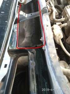

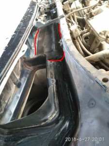

Переклеил стекло, при разборке жабо озадачился обилием каки в нише дворников, а также дополнительным фильтром в воздухозаборник. Сегодня промыл керхером нишу (которая закрывается пластиковой накладкой, она же жабо), выгреб оттуда кучу песка и листиков. Но примерно посередине обнаружил странную накладку. На фото обведена красным. На ощупь - не то резина, не то пластик. С одной стороны немного отклеилась (или я керхером постарался). Не понимаю зачем она, и что теперь с ней делать - приклеить назад, оставить как есть, намазав рядом антикор, или отрывать совсем.
Подскажите, что за накладка?

Что то не припомню такой у себя :du_ma_et: , или склероз :D или нет ее у меня,
а это случаем не из серии "вибро-шумо"?, возможно заводская :du_ma_et:
СообщениеДобавлено: Чт июн 28, 2018 11:33 am
Сообщения: 2599
вот вот, по моему именно шумка- заводская...
от неё нет особого толку ... можно выкинуть...
у меня жабо имеет металлическую сеточку с внутренней стороны... и соответсвенно это избавляет от крупного мусора...
а вот где у Вас воздухозаборник зияет и виден моторчик печки, туда наши обычно ставят сетку дополнительную...
самоделят... что-бы в крыльчатку не летел мусор и т.п.

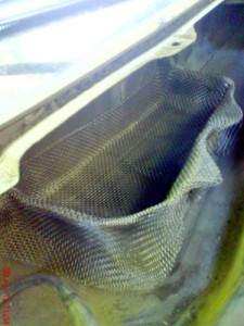

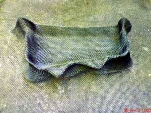

у меня так
4_Zashita_1.jpg [ 140.22 КБ | Просмотров: 4707 ]
6_Ustanovka.jpg [ 83.76 КБ | Просмотров: 4707 ]

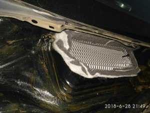

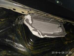

А у меня теперь вот так.
Мазня вокруг - состав отсюда, сам фильтр представляет собой несколько слоев угольного фильтрующего элемента от кухонных вытяжек внутри коробочки (видна только верхняя крышка коробочки), обернутая снизу и с боков тем же фильтрующим элементом.
