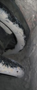

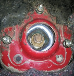

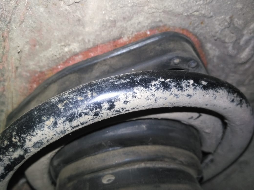

СообщениеДобавлено: Ср май 29, 2019 5:59 pm
Зарегистрирован: Чт мар 24, 2016 3:47 pm
Сообщения: 20
Машина: Carina e
Двигатель: 4afe lb
Добрый день, тут больше читаю инфу, чем пишу, но недавно опора задняя сдохла и вторая подходит, решил найти аналог с другой машины, вот нашёл инфу https://www.drive2.ru/l/10259964/ и решил что возможно подойдёт и на наши машины с Киа ELANTRA, TIBURON TUCSON TUSCANI и KIA SPORTAGE, решил поставить одну (просверлил 2 дырки сверху чашки, т.к. болты не совпадали и на самой опоре сточил резину и чуть метал где ушки по бокам чтобы влезла по диаметру) проехал, красота и стоит недорого вот номера: Hyundai/Kia 55310-1F000 Левая, и правая 55320-1F000, она же 55310 29000 левая и 55320 29000 правая и она же 55310-2D000 левая и 55320-2D000 правая, цены разные берите что дешевле

Согласен, но у нас контракт стоит в 2 раза дороже новой опоры Киа)) вот и решил поставить, зато резина мягкая, опора работает хорошо и лучше б.у контракта, на другой стороне сейчас стоит, но начинает постукивать уже, сейчас другую правую заказал от киа. И тут каждый решает сам, в важных узлах как ступичный подшипник, тормоза, и т.д. стараюсь ставить оригинал или того производителя кто поставляет тойоте запчасти, а это как вариант неплохой (по весу она расчитана на более большой вес машины чем карина е, ходить думаю будет долго, брал 55310-1F000 (усиленную) Может кому пригодится

Добрый день, сейчас к компьютеру добрался только, у нас это Украина юг, (контракты стоят 25-30 у.е нормальные, но.. года машин и возраст опор(( а тут киа новая 15 у.е, решил поставить, оказалось тихо и мягко и очень неплохо, опору думал сверлить но не захотел, теперь и от киа можно ставить и от тойоты)), насчёт центровки поезжу посмотрю, пока погонял по нашим недодорогам на ямах на скорости и правый хороший контракт (2 года назад менял) начинает отдавать в кузов а от киа ни звука, ещё думаю тяги развальные поперечные с резьбой вместо простых трубок поставить фебест они недорогие (сайленты только со старых тяг оставлю т.к. резина лучше чем в новых) справа и слева, чтобы сзади можно было развал и схождение делать

Угол наклона немного другой, но не критично, у Киа металл хороший и резины под центром внутренней чашки больше они же на машины тяжелее наших рассчитаны. Сама резина мягкая нормальная с тальком, а если и будет по углу наклона чуть перегружать на одну из сторон (что я сомневаюсь), то за такие деньги их можно хоть каждые 2-3 года менять, достойная замена

Решил отписаться насчёт опор (может кому интересно) от хюндая, сам думал когда менял, то ли бу контракт, то ли аналог брать?! Но проездив за это время где-только можно и нельзя понял, что выбор сделал правильный, опоры от хюндая оказались лучше аналога или контракта (раньше ставил) и похоже лучше оригинала т.к. сверху больше залита резиной с запасом. Ведёт себя оч. хорошо. Считаю проблема с задними опорами на карины е решена Полностью!! Ставьте спокойно и ездите уверенно, тест опоры (я заменил обе) прошли на прочность, а на остальном не экономьте))
