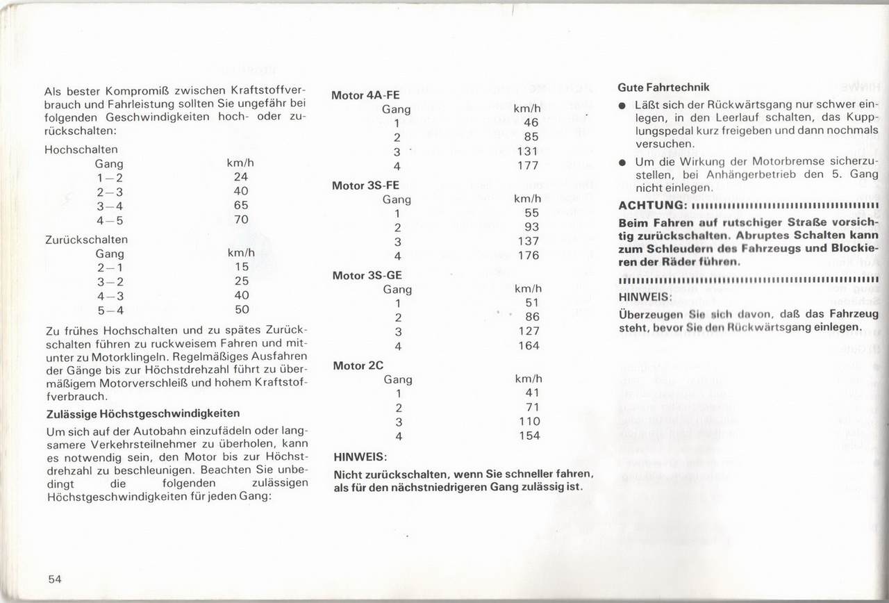

Михаил1982
Книжка у меня на басурманском, а я его никогда не понимал, поэтому воспользуемся переводчиком:
Hochschalten - повышающее переключение
Gang - передача
1 - 2 24 km/h
2 - 3 40 km/h
3 - 4 65 km/h
4 - 5 70 km/h
Насколько я понимаю, в этой таблице указаны минимальные скорости, до которых надо разогнать машину, что бы перейти на более высокую передачу. Поэтому мои 80-90, для переключения на пятую, вполне себе ничего так...
Есть ещё одна таблица
Zurückschalten - переключиться обратно
Gang - передача
2 - 1 15 km/h
3 - 2 25 km/h
4 - 3 40 km/h
5 - 4 50 km/h
Насколько я понимаю, это значения скорости при которых обязательно надо переключаться на пониженную передачу.
Поэтому Ваш метод переключения передач, на четвёртую при 80, считаю неоправданным расходом бензина. Теперь МНЕ понятно, откуда у Вас такие расходы. А развить обороты порядка 4000 можно, например, при обгоне на четвёртой передаче, когда надо "прошмыгнуть" дабы не пенсионерить.

Разве это таблица не для АКПП?

Azamat_630
Про АКПП написано на пару страниц ранее, да и буквы там другие - P, R, N, D, 2 и L.
Там же нарисован и рычаг АКПП, потом идёт нарисованный рычаг МКПП и на следующей странице эти две таблицы.
Дома сканера нет, только на работе. Если есть желание, то я сделаю копии этих страниц. Разбирайтесь в басурманском сами. Я англицкий с трудом понимаю. В принципе, товарищ завтра едет на работу, могу ему дать книжку, он сделает. Если не получится, то ждите до послезавтра. Сделаю лично.
Azamat_630
И зачем на АКПП такая таблица? Разве там не автоматически выбираются передачи? И сколько передач на АКПП?

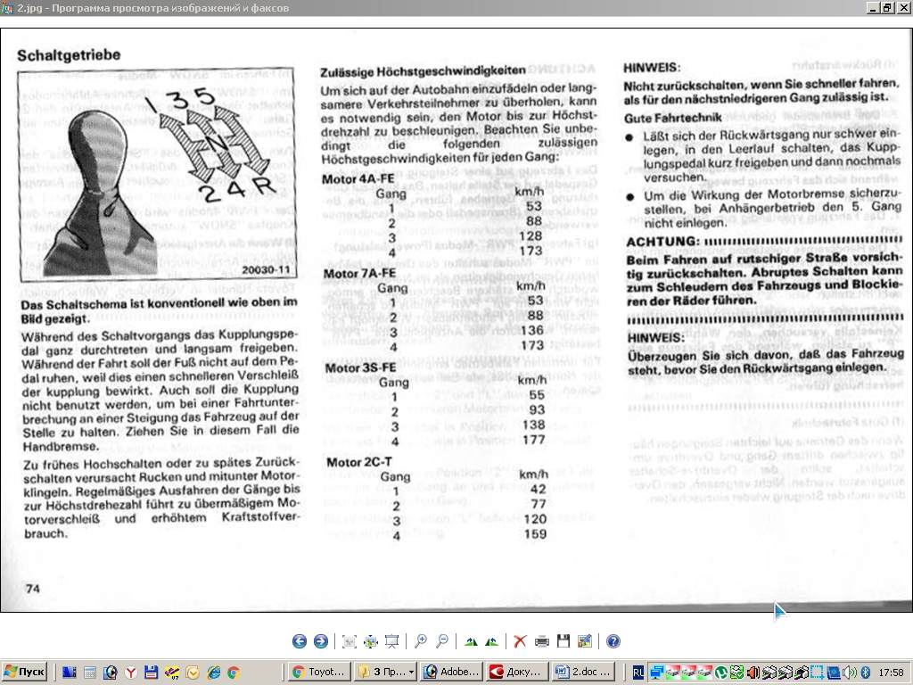

Вот скан с родной книжки, и немного корявый перевод с немецкого.
Принципиальная схема является обычной, как показано выше в фильме.
вызывает следующее допустимое
Максимальные скорости для одной передачи:
Двигатель 4A-FE
Gong км / ч
1 - 53
2 - 88
3 - 128
4 - 173
Мотор 7A-FE
Gang км / ч
1 - 53
2 - 88
3 - 136
4 - 173
Мотор 3S FE
Gang км / ч
1 - 55
2 - 93
3 - 138
4 - 177
Двигатель 2С-Т
Gang км / ч
1 - 42
2 -77
3 - 120
4 -159
В процессе переключения полностью проникните в педаль сцепления и медленно отпустите ее. Во время поездки нога не должна опираться на педаль, так как это вызывает более быстрый износ сцепления. Кроме того, сцепление не должно использоваться для удержания транспортного средства на месте во время перерыва на склоне транспортного средства. В этом случае потяните ручник.
Повышение скорости слишком рано или слишком поздно приведет к подергиванию, а иногда и к моторному звонку. Регулярное удлинение передач до максимальной скорости приводит к чрезмерному износу двигателя и увеличению расхода топлива.
H В БЕЛОМ:
Не переключайтесь назад, когда вы едете быстрее, чем на следующей пониженной передаче.
Хорошая техника вождения
• Сложно включить задний ход, поставить в нейтральное положение, ненадолго отпустить педаль сцепления, а затем повторить попытку.
• Чтобы избежать воздействия торможения двигателем, не включайте 5-ю передачу, когда прицеп включен.

Возможно :du_ma_et: ,что я перепутал с таблицей моментов переключений для АКПП.
Slava21 писал(а):
У нас одинаковые двигатели
Коробки могут быть разные, как и передаточные числа :) .

Azamat_630
Хорошо, постараюсь решить вопрос со сканированием. Если не завтра, то послезавтра.
Кстати, в вашей инструкции про коробку пишут на 74-й странице, в моей с 50-й по 54-ю.
И есть такие же таблицы про максимум, только отличаются.
Например:
Двигатель 4A-FE
Gong км / ч
1 - 48
2 - 85
3 - 131
4 - 177
Остальное будет в отсканированных страницах.

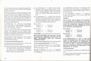

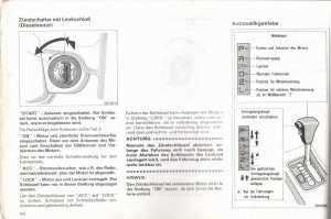

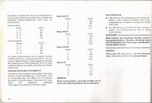

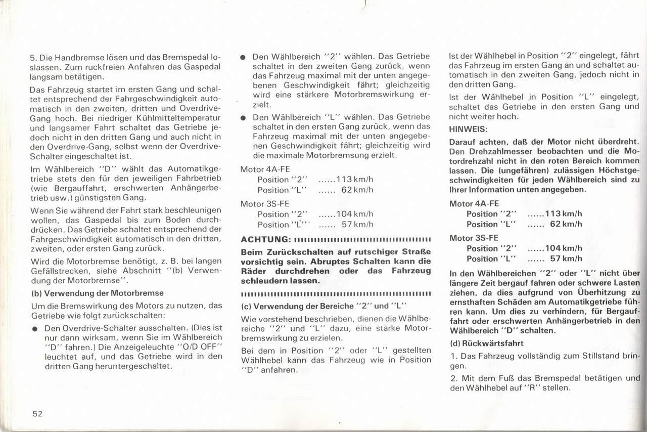

Это копии страниц из моей книги.

Вот перевод 54-й страницы:
Как лучший компромисс между расходом топлива и пробегом, вы должны увеличивать или уменьшать приблизительно на следующих скоростях:
Gang км / ч
1-2 24
2-3 40
3-4 65
4-5 70
Zurьckschalten
Gang км / ч
2-1 15
3-2 25
4-3 40
5-4 50
Слишком раннее переключение на повышенную передачу и слишком позднее возвращение приводят к резкому вождению и под колоколами двигателя. Регулярное удлинение передач до максимальной скорости приводит к чрезмерному износу двигателя и большому расходу топлива.
Допустимые максимальные скорости
Чтобы разогнаться по шоссе или обогнать более медленных участников дорожного движения, может потребоваться разогнать двигатель до максимальной скорости. Обратите внимание на следующие допустимые максимальные скорости для каждой передачи:
Двигатель 4A-FE
Gang км / ч
1 - 46
2 - 85
3 - 131
4 - 177
Двигатель 3S-FE
Gang км / ч
1 - 55
2 - 93
3 - 137
4 - 176
Двигатель 3S-GE
Gang км / ч
1 - 51
2 - 86
3 - 127
4 - 164
Двигатель 2С
Gang км / ч
1 - 41
2 - 71
3 - 110
4 - 154
ПРИМЕЧАНИЕ:
Не переключайтесь назад, если вы едете быстрее, чем допустимо для следующей понижающей передачи.
• Сложно включить заднюю передачу, переключиться на холостые обороты, ненадолго отпустить педаль сцепления и повторить попытку.
• Чтобы обеспечить эффект торможения двигателем, не включайте 5-ую передачу в режиме прицепа.
ВНИМАНИЕ: miHiimimiiiiiiiimimiiiiiiiiiii
Осторожно переключайтесь назад при движении по скользкой дороге. Резкое переключение может привести к тому, что автомобиль начнет вращаться и заблокировать колеса.
iimimiimiMiiiimiHiiiHiiimiiiiiiiHimiiiiiM
ПРИМЕЧАНИЕ:
Убедите себя в этом. транспортное средство стоит на месте, прежде чем начать горбатый.

Ну таки получается, что я прав, когда переключаюсь на пятую в районе 80 км в час?
И кстати, как я понимаю, то черезмерный разгон приводит не только к перерасходу, но и к износу двигателя?
