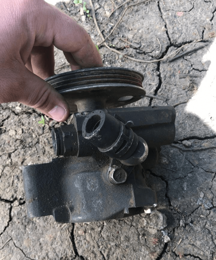

Ребята, подскажите, пожалуйста.
Ситуация такая: по зиме, когда кручу руль, начал визжать насос ГУРа. Прогреется - всё хорошо. Но со временем заметил, что жидкость просто исчезала из бачка за неделю. Руль, соответственно, не переставал визжать уже и при потеплении. Пока готовился к замене насоса, просто доливал жидкость и всё было нормально. В один прекрасный день (совсем недавно) утром еду на работу и снова завизжал насос. Доехал - вроде всё нормально. Вечером сажусь в машину - и всё, руль каменный! Думаю - ну, сейчас залью жидкость и поеду, как раз нахожусь в процессе поиска насоса. Открываю капот и... офигеваю! Бачок полон жидкости, сверх нормы, почти у самой крышки. Открыл крышку, начинаю крутить руль двумя руками (одной почти не реально) и вижу, как из бачка чуть ли не фонтаном начинает хлестать жидкость. Прям пенится, бурлит и цвет такой, как-будто с песком смешана. Отпускаю руль - всё успокаивается. Начинаю крутить в другую сторону - такая же ситуация, уровень жидкости очень быстро поднимается и прям через край бачка фигачит с пеной. Насос, при этом, не издаёт почти никаких звуков. Только если докрутить до крайнего положения, начинает визжать и жидкость почти без остановки пенится и выливается из бачка.
Сейчас ищу замену насоса. Но что это за чудеса с ним такие??
Кстати, на разборке мне предлождили ЧЕТЫРЕ :shock: разных вариантов насоса! И, судя по фотографиям, которые они мне прислали, мастер на СТО сказал, что не подходит ни один из них! Я, как бы, в шоке - как такое может быть? И какой насос должен стоять?
Фото попробую приложить с телефона
Комментарий к файлу: ПЕРВЫЙ вариант насоса

Комментарий к файлу: ВТОРОЙ вариант насоса
image2-min.png [ 386.14 КБ | Просмотров: 18885 ]
Комментарий к файлу: ТРЕТИЙ вариант насоса
2.jpeg [ 72.78 КБ | Просмотров: 18885 ]
Комментарий к файлу: ЧЕТВЕРТЫЙ вариант насоса
4.jpeg [ 91.92 КБ | Просмотров: 18885 ]
Toyota Carina E, 1995г., 3S-FE, 2.0л., седан, англичаночка

А вот такой насос мне показал мастер и сказал что мне нужен вот этот... и окончательно сломал мне мозг :kli_ny:
image6.jpeg [ 33.15 КБ | Просмотров: 18884 ]

Вы хотя бы с одного ракурса насосы фоткали чтобы было видно разницу.
А чем ТРЕТИЙ вариант отличается от того, что показал мастер?
У вас выбор небольшой
если бачок гура стоит непосредственно на насосе то 44320-20360
если бачок гура на кузове то 44310-05020
 Заголовок сообщения: Re: Вопросы по ГУР
СообщениеДобавлено: Ср апр 24, 2019 1:16 pm
Зарегистрирован: Пн июн 02, 2014 2:38 pm
Сообщения: 221
Откуда: Ростов-на-Дону
Фотографии не я делал, говорю же - на разборке их делали. А разборка в Краснодаре. А я в Ростове.
Третий вариант отличается от того, который мастер показал, как минимум тем, что он с правого руля. Плюс конструкция самого корпуса насоса другая. И на третьем варианте я не вижу отверстия под деталь, которая на нужном насосе с тремя трубочками, что-то вроде клапана.
4431005020 - это самый простой вариант... но стоит 83 тысячи... Сомневаюсь, что кто-то ставит себе такой насос. Соответственно, есть или аналоги, или кто-то может предложить купить этот насос.
И может его можно просто отвезти в ремонт? У нас есть сервис, где сказали что смогут его отремонтировать. Но на сколько это целесообразно?
Я мел ввиду, что на Вашу машину существует два типа насосов и написал их номера. Никто не заставляет новый покупать.
Можно на дроме по этому номеру б/у поискать. И ставился он как на карину-е так и на корону праворукую. разницы нет.
Клапан этот могли снять/сломать. Клапан этот нужен для повышения оборотов ДВС если на х.х. руль крутишь. Компенсация нагрузки там... чтобы обороты не проседали. Такой клапан есть навсех насосах ГУР кроме дизельных.
Присмотрелся. На третьем фото насос 44320-20360 - это который с бачком на себе, там просто бачок сняли.
