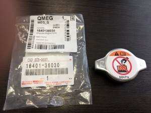

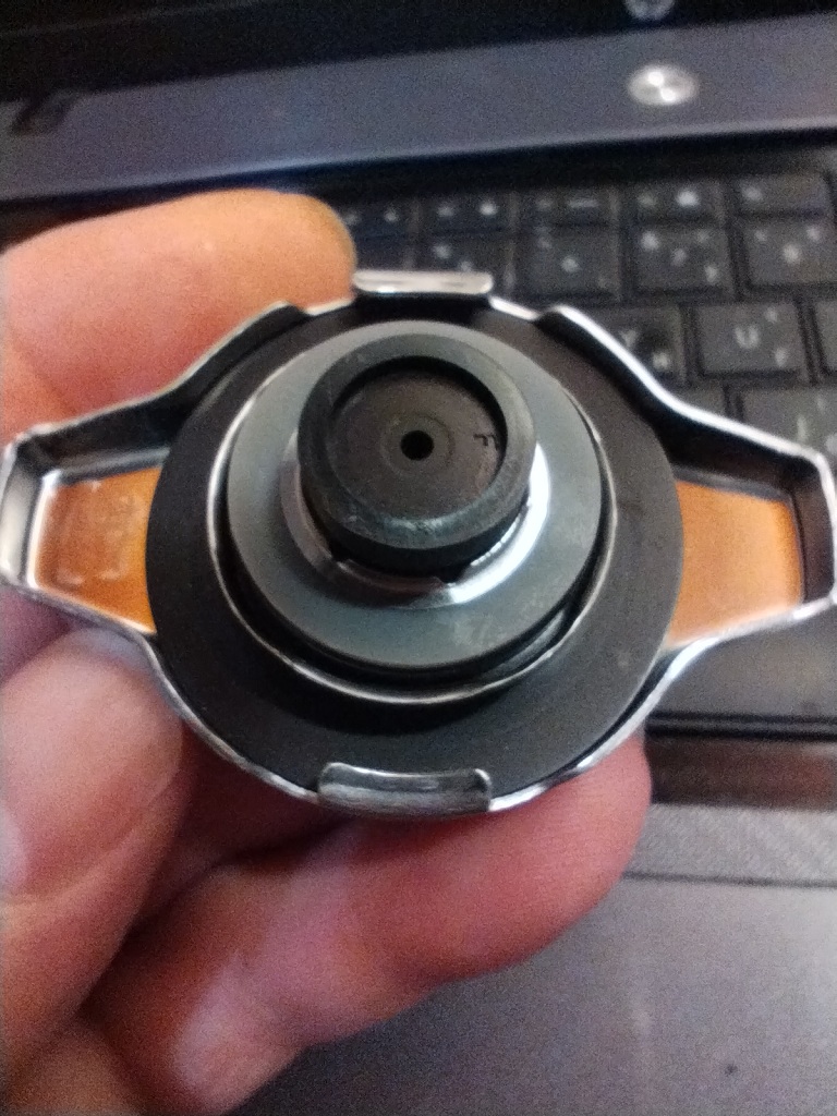

Заказал новую крышку радиатора, оригинальную. Пришло это (из Автодок), либо это фейк, либо дизайн поменяли. Как думаете?
IMG_1744.JPG [ 42.22 КБ | Просмотров: 13129 ]

СообщениеДобавлено: Ср мар 06, 2019 4:32 pm
carbid
Надо где нибудь подсмотреть, что сейчас на новые тойоты ставят :)

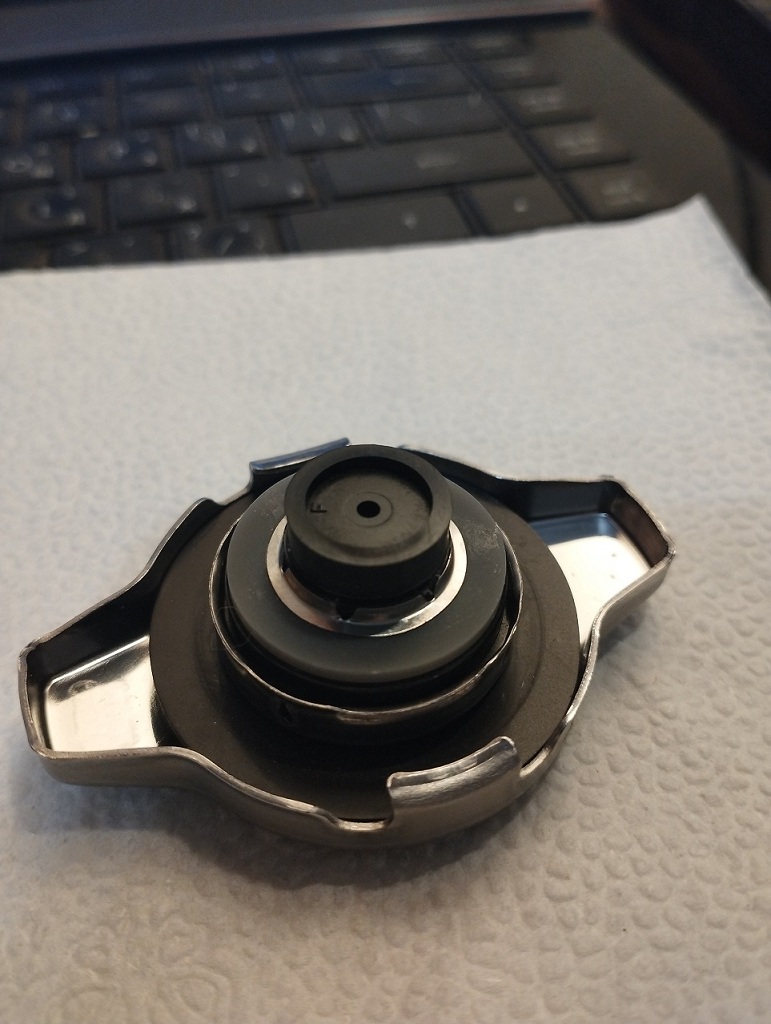

Начитавшись форума прикупил такую

RePit
я тоже по этому номеру заказывал, но мне автоматически заменили на тот, что выше на фотке...

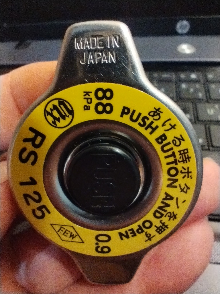

Начитался об этой крышке радиатора в основном на драйве, многие ставят и всё норм.
Решил прикупить и протестить, завтра стартую.
Futaba RS-125 с кнопкой.
Futaba R-125 без кнопки.

Крышка работает!! :co_ol: :r

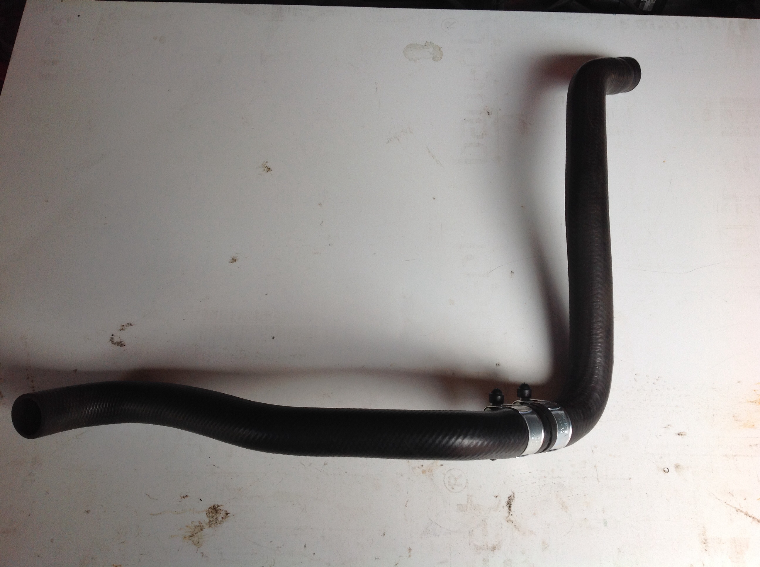

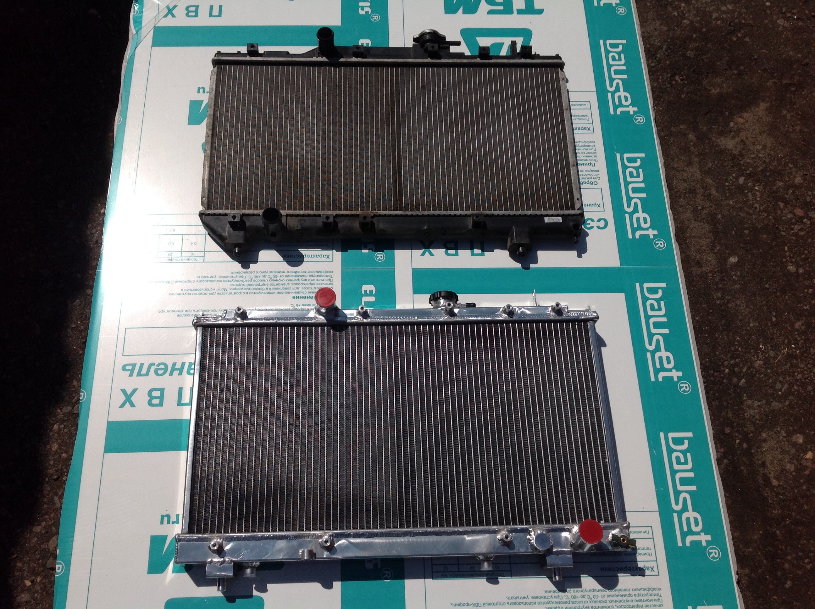

Всем привет! На 10-ом году жизни на моей машинки скоропостижно скончался Koyorad, дав трещину по верхнему бачку и пригласив всех на свои поминки огромным облаком пара... :( Решил поменять на АJS, но не нашел в их каталоге предложений на авто с 4А и 7А двигателями, зато вполне доступны радиаторы на 3S... Основное отличие как я понимаю будет в расположении выхода фланца нижнего патрубка. Рассматриваемые варианты; удлинение патрубка радиатора путём подбора нового или колхозными вставками, или-же есть вариант обратиться в контору по ремонту и просто переварить фланец на нижнем бачке. Какие есть мысли по этому поводу? :?
1.jpg [ 2.13 МБ | Просмотров: 9461 ]

Добрый. Какие заморочки :shock: Я ставил SAT два года тому назад, полёт нормальный. :ti_pa: а трещину не просто так дал. У меня заклинило клапан в крышке радиатора и из-за избыточного давления рвануло тоже верхнюю часть.

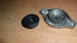

Я разгадал секрет пробки радиатора.
Рассказываю, как сделать ресурс пробки равный ресурсу уплотнительных резинок на пробке:

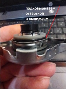

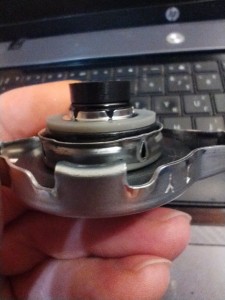

Подковыриваем отверткой и вынимаем весь механизм пробки (см фото), главное при этом не прое...терять пружину. Чистим внутренности корпуса от накипи, от посторонних частиц и грязи. Далее, самое главное: удаляем облой с боковых выступов, которые фиксируют механизм в корпусе. Делать это обязательно сразу после покупки пробки, независимо от ее оригинальности. Именно облой вкупе с накипью и не дает стравить давление до безопасного рассчетного. Кроме того, пластиковая середина неплохо так при нагреве расширяется, что так же приводит к клину пробки.
После установки пробки обязательно проверяем ее рабочее давление. Если нет стенда, проверку можно сделать на машине. Для этого, снимаем 1 из патрубков подогрева дроссельной заслонки, вмантуливаем туда переходник под шланг компрессора для колес. Песюн закрываем кусочком шланга d=6мм и подходящей затычкой. Антифриз можно не наливать.
Включаем компрессор, потихоньку накачиваем заветные 0,9бар, выключаем, смотрим, что происходит. Не должно быть течи антифриза. Нигде. Увеличиваем давление до 1,2бар. Оно должно уменьшиться до 0,9...1бар. Опрессовочное давление 1,5бар.
Отрегулировать пробку можно подкладывая рег. шайбы под пружинку, либо пробивая на 0,1-0,3мм центр корпуса пробки (куда опирается пружинка).
Интересное решение, :-applause-: :shock:
А как потом собирать будешь весь этот бутерброд? За счёт этих выступов и держится весь механизм.
А вот это хорошая идея проверки . :co_ol:
СообщениеДобавлено: Пн апр 10, 2023 10:19 pm
Сообщения: 3512
В обратном порядке. Ставим пружину, задавливаем подвижную часть. Я задавливал большим пальцем. Там же пластик. Он деформируется. При необходимости регулировки давления, придется опять разбирать механизм пробки.

Буду следующую пробку ковырять, сфоткаю.
Вот, есть фотка одной из старых пробок. Расковырял "на убой", ради корпуса. Виден прилично выступающий облой. Ну и пластик немного деформировался от небрежного ковыряния отверткой. А корпус хороший, с надписью "Made in England" :) . Туда китайскую начинку поставить и будет как новая.
В этой крышке, механизм ходит туго. При нагреве его заклинивало.

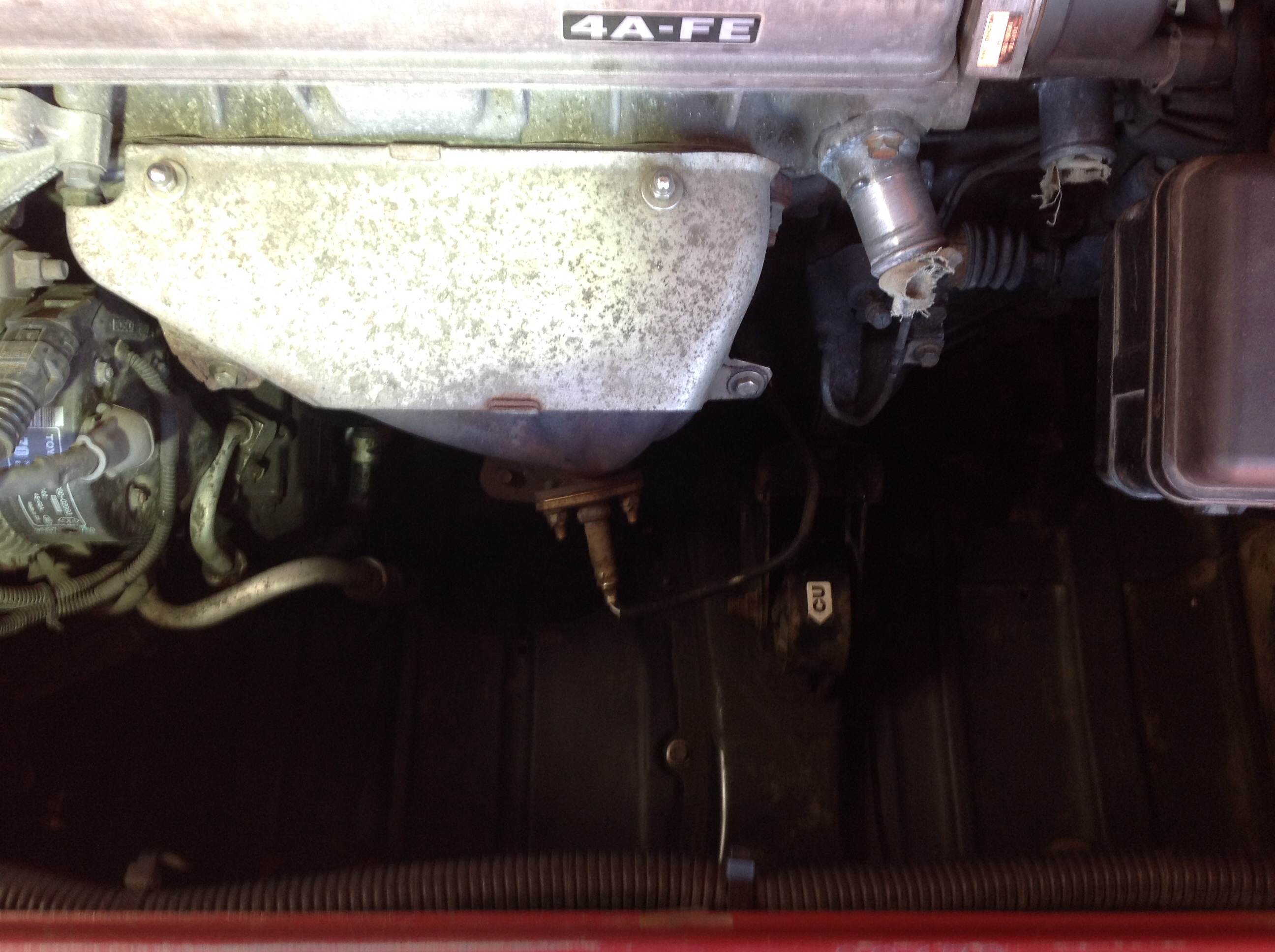

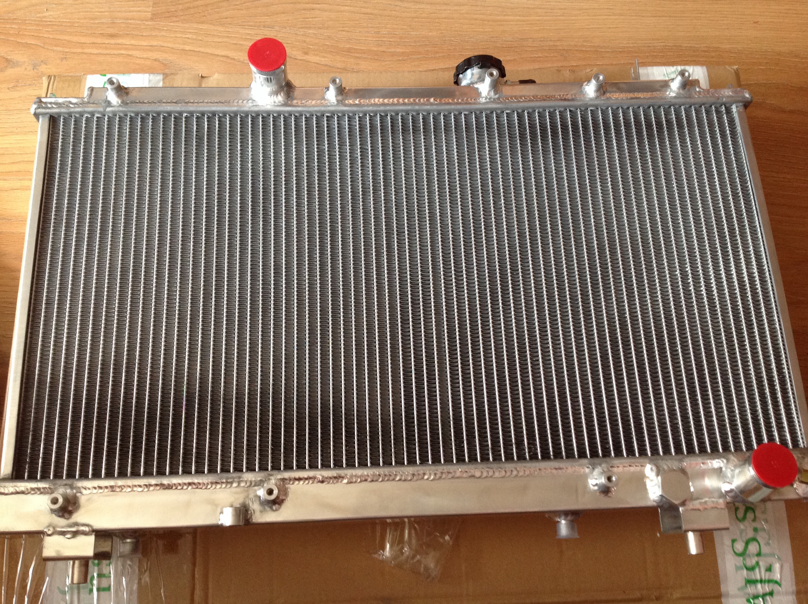

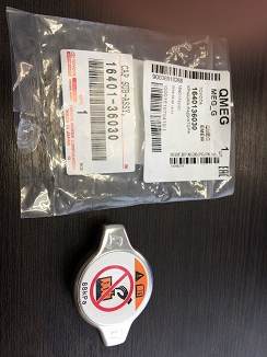

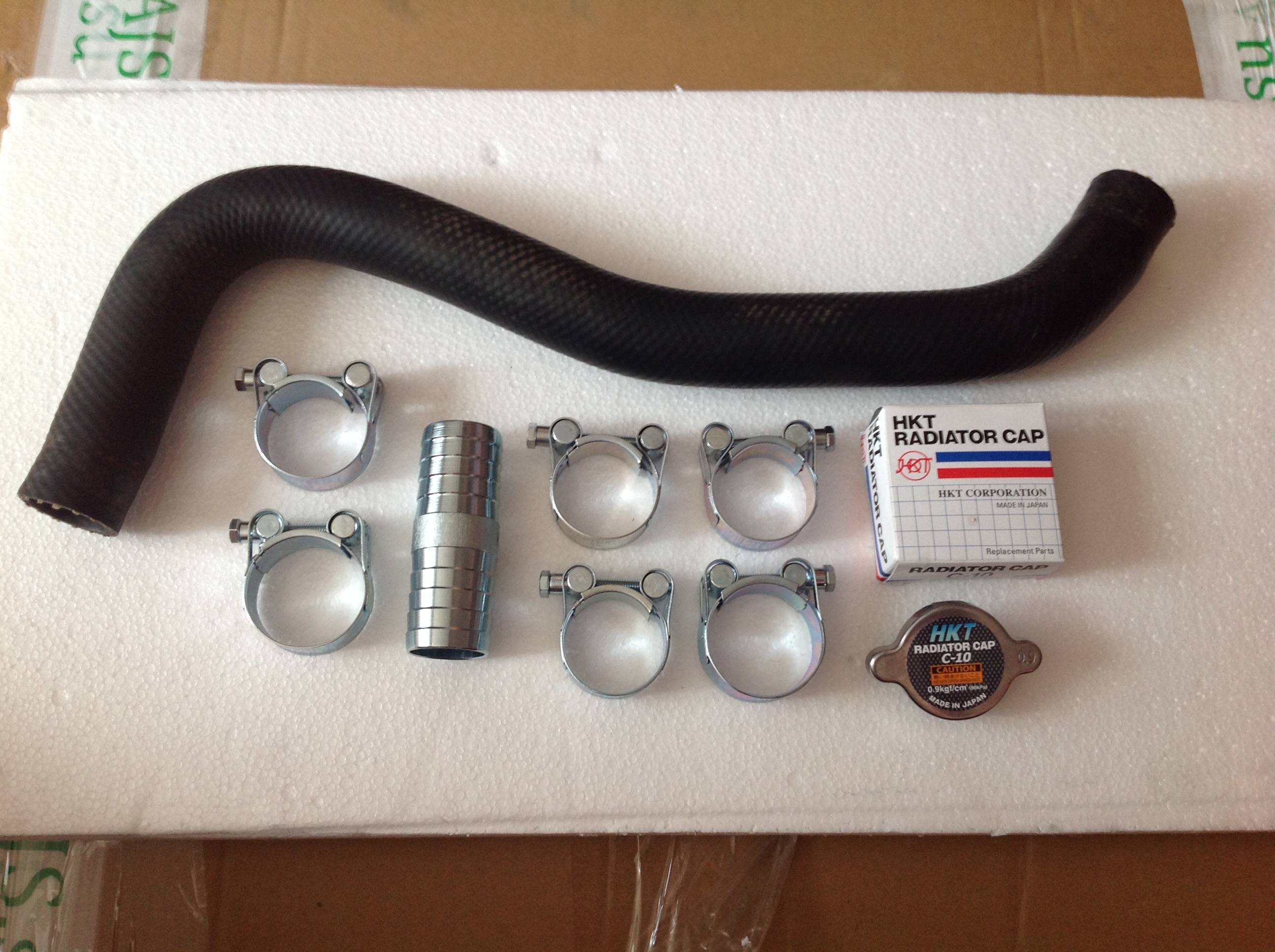

Наконец-то и дошли руки до установки радиатора :) Ранее был приобретён цельноалюминиевый радиатор от "AJS", но изготовленный на авто с 3S двигателем.(на 5/4/7А-FE такие радиаторы не выпускаются к сожалению). Дополнительно приобрёл хомуты, переходник, оригинальный нижний патрубок от 4А и новую пробку радиатора. Замена радиатора особых сложностей не вызвала, ничего сильно гнуть и пилить не пришлось, а удлинённый нижний патрубок очень удобно разместился между опорой двигателя и передней панелью. Обкатываю уже вторую жаркую неделю, и даже показалось что в пробках вентиляторы охлаждения стали включаться реже, чем с обычным радиатором...
1.jpg [ 2.13 МБ | Просмотров: 9457 ]
