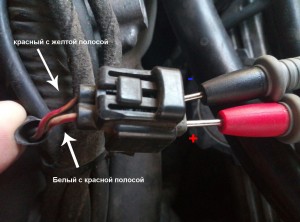

Парни приветствую,
Появился вопрос по "клапану ХХ при включении кондиционера", а именно:
К нему подходит двух контактная фишка "+" и "-", так вот, чем он управляется плюсом или минусом?
Если плюсом, а минус постоянный, то с какого блока\контакта идет плюс, с ЭБУ или с мозгов кондиционера?
Если минусом, а плюс постоянный,то с какого блока\контакта идет минус, с ЭБУ или с мозгов кондиционера?
Если с ЭБУ, то какой пин(название)? Или там другая система?
фишка пневмоклапана.jpg [ 216.53 КБ | Просмотров: 15589 ]
СообщениеДобавлено: Пн июл 08, 2019 3:24 pm
Зарегистрирован: Сб авг 22, 2015 4:17 pm
Сообщения: 161
Откуда: Севастополь
Михаил1982 писал(а):
Парни приветствую,
ISCV с мозгов (-) управляет клапаном. +постоянный.
на 4афе лб 23 нога эбу вроде.

ivanprex
Спасибо огромное!!!!! :spasibo--:
