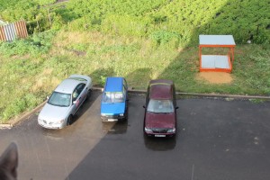

Garfield писал(а):
Вечер перестаёт быть томным)))Гаража у меня нет,ща пойду у подъезда башку скидывать)))
Как то скучно ты живёшь... Ни грамма авантюризма :D
Именно вот здесь и именно на вот этих машинах были заменены поршневая у окушки, ну и маслосъёмные колпачки с ремнями на карине. А товарищу возле соседнего подъезда вообще движок на окушке вытащили, отвезли на расточку, заменили поршневую и вкинули назад. Главное всё правильно организовать и не мусорить.
машинки.jpg [ 492.01 КБ | Просмотров: 14701 ]
