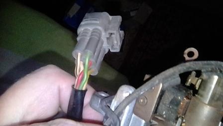

Спасибо Алексей, а распиновку 6+2 знаете, везде описана 5+2 или 4+2, а у меня все 6 проводков идут
IMG_20191201_120154сжат.jpg [ 23.53 КБ | Просмотров: 19843 ]
 Заголовок сообщения: Re: Ошибка 14 двигатель 4AFE
СообщениеДобавлено: Вт дек 10, 2019 8:09 am
vikking42
Вот ТУТ у ребят всё подробно расписано.
Но думаю когда оба в руках будут, будет намного понятнее,
расположение пинов в разъёмах одинаковое, просто к 4-х
пиновому разъёму, с одной стороны ещё 2 добавятся :)

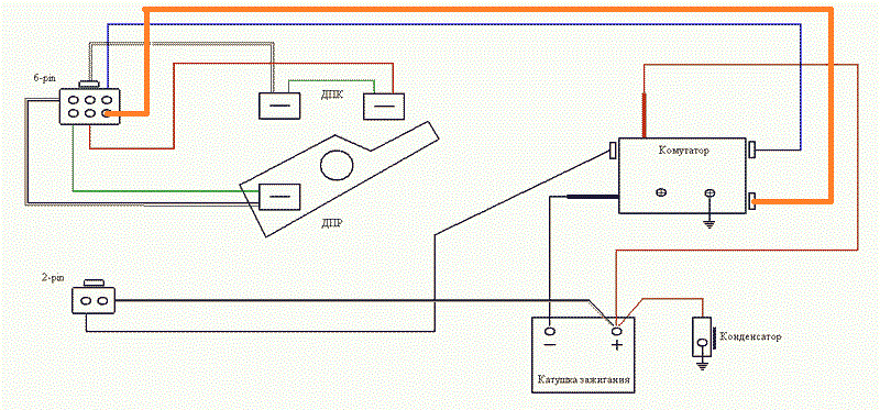

СПасибо Алексей именно по этому мануалу и руководствуюсь но тут все-таки 5+2 получается по схеме http://www.tcm-club.ru/phpBB3/download/file.php?id=11798&sid=28656df635b8a6c90394f5e40d9098da. Получил эту древность сделана намного качественнее, но увы время не щадит там скол, там отломано, вернул, хотя по креплению подходит и можно было заморочиться, с проводками. Катушка там в полтора раза объемнее, ДПРВ и ДПК тоже массивнее, причем на ДПК какая-то звездочка стоит на валу. Протестить не смог крышка колотая и он 5+2 а у меня 6+2. Находил вот это электрик поймет, но до меня не все дошло, как до жирафа. А да ещё там конденсатор о двух контактах, ну и масса крепиться. Впервые увидел такое.
Схема трамблера на 6+2 веб.jpg [ 21.94 КБ | Просмотров: 19698 ]

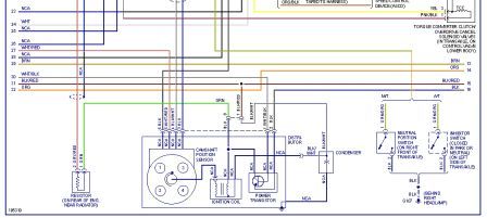

Странно что пока не ты сказал, я и не замечал этого :? , это они немного не дорисовали,
вот добавил проводок :)
CX-1.GIF [ 74.95 КБ | Просмотров: 19603 ]
