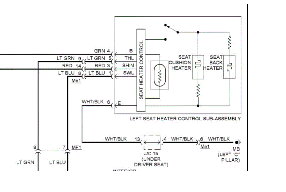

Уважаемые одноклубники,
Скажите возможно ли подключить мат обогрева сидений (12 Вольт/26Ватт) от Тойота Хайлендер к нашей машинке?
Мне достался такой по оказии с номером:87510-48100 сидушка и 87580-48020 спинка.
На спинке штекер с 4-мя разъемами (красный, черный, два коричневых). К спинке цепляется сидушка через отдельный двухпроводный штекер (похоже параллельно) черный - желтый провода. В мат сидушки уходит 5-ть проводов, видно что красный соединен с желтым.
Сопротивления шлейфов:
3.3 Ом красный/черный без спинки
2 Ом красный / черный со спинкой (это заставляет меня думать о постоянном параллельном соединении двух половинок)
9 кОм между двумя коричневыми (они оканчиваются внутри мата вероятно термодатчиком?)
3.2 Ом Сидушка черный / желтый
5.4 Ом Списка черный / желтый
Еще в мате зашита коробочка 2x2 сантиметра. Что это?
в инете нашел схему с не 100% вероятности под Хайлендер.
Подскажите, есть вариант подключить этот мат?
Наша схема трехпроводная с переключением на параллельный. Можно ли на Хайлендоровском мате задействовать коричневые провода? Спасибо
