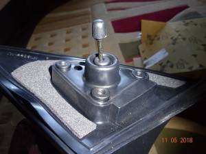

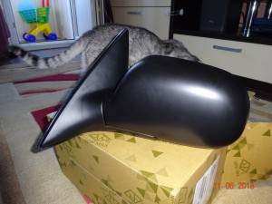

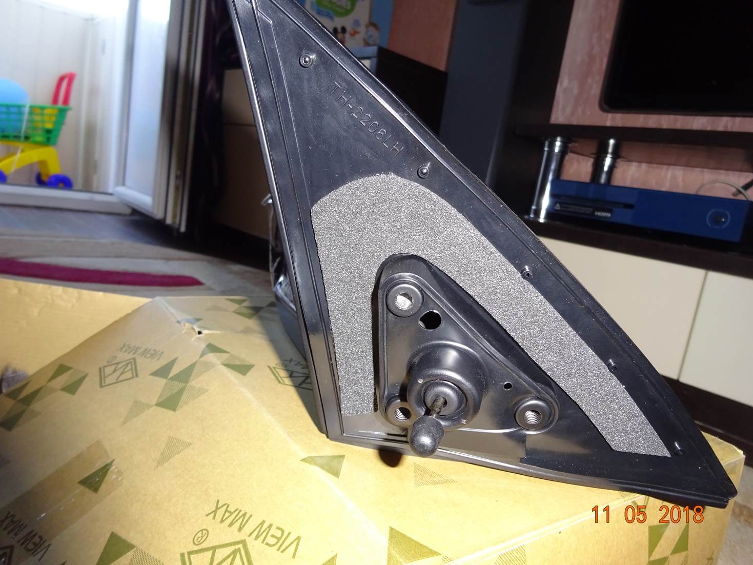

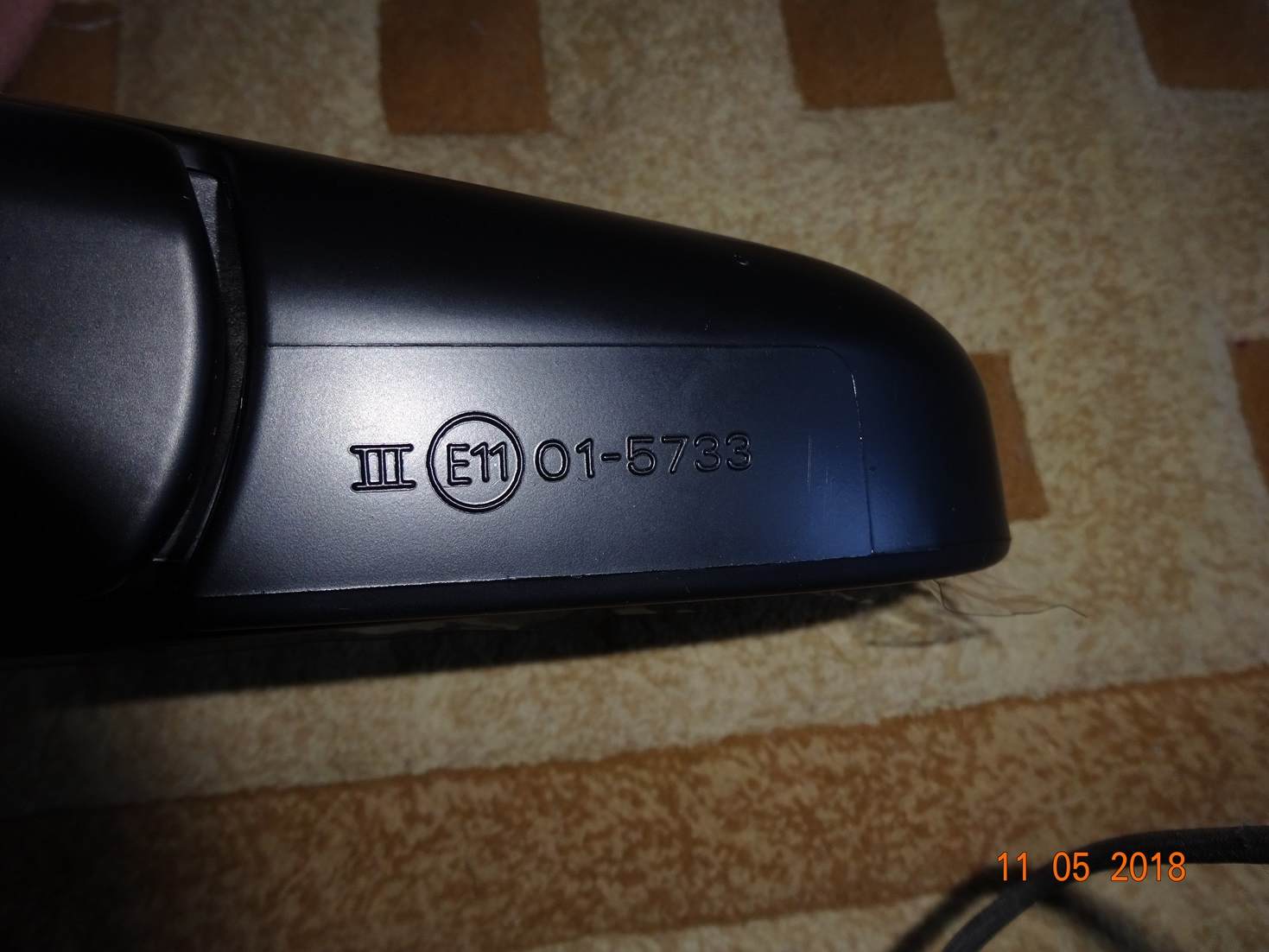

лопнуло у меня тут опять зеркало водительское.
лет 5 назад еще поставил себе Alcar испанские, с электроприводом.
сейчас по разборкам пошушукал - нет нифига, с владика тащить смысла нет (там все с праворулек), те же алкар стоят уже 4-5 тысяч за штуку, психанул и заказал новое но механическое (все таки водительское зеркало, авось не далеко тянуться придется). Forward TYCAE92450L за 1500 руб - самое дешманское.
так вот прикол весь в том, что это зеркало такое же как и Alcar, все буква в букву совпадает, в общем гонят эти испанцы и кладут себе те же самые китайские зеркала.
Естественно! Производителей меньше чем фирм на рынке запчастей, вот и упаковывают в свои коробочки и накидывают деньжат :-kidaet-monetku-: А за рубль заказчика на одном и том же заводе сделают и конфетку и говнетку в фантике))
