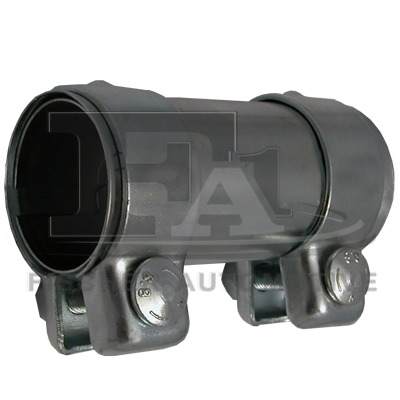

Парни,
У меня сгнило фланцевое соединение(на фото обвел красным).
Думаю установить нержавеющий соединитель Fischer(см.фото), кто нибудь уже практиковал такое?
Да и еще, такой вопрос , какой точный наружный диаметр нашей выхлопной трубы, 50мм или 49мм?
Данный размер принципиально важен.

Народ, подскажите - прогорела гофра. Хочу менять, но возникло несколько вопросов:
1. Подушкам двигателя уже хана. Важно ли менять подушки перед заменой гофры?
2. Как я понимаю, приемную трубу с коллектором придется снимать. Стоит ли менять прокладку?
3. Все же не определился с размером. Сейчас "на глаз" стоит длиной около 150мм. В продаже в наличии нашел подобные, на Дроме вообще 51х150 пишут что
прям для Карины Е... Как тут писали, может провисать выхлоп - вроде норма, хотя не обращал внимания.
Заранее спасибо за ответы

Привет! У меня знакомый более 10-ти лет занимается ремонтом выхлопных систем, два раза обращался к нему с проблемой гофры выпускной трубы на Карине, ремонтную гофру он не рекомендует из-за низкого качества подобных изделий и небольшого (год-полтора) срока их службы... :( Оба раза при ремонте выпуска использовалось шарнирно-кольцевое соединение, вваривается по месту, без снятия коллектора, приёмной трубы и глушителя, лишних вибраций после установки шарнира не замечено. :) Изображение
 Заголовок сообщения: Re:
СообщениеДобавлено: Пн июл 06, 2020 9:46 am
Сообщения: 667
Откуда: Липецк
Двигатель: 4A FE LB
Привет.
Прикольно.
У меня пока всё в норме. Недавно устраняли небольшие дефекты, а так всё ещё держится.
Так я это к чему - во сколько обходится подобный ремонт? Просто интересное решение, вдруг оно мне понравится... :?
Серёжа, если не тяжело, то узнай что - почём.
СообщениеДобавлено: Пн июл 06, 2020 9:50 am
Сообщения: 1645
Откуда: Московская область
Двигатель: 4А-FE/7AFE
Слав, привет! 2000р., из них 1000-за шарнир с кольцом и 1000-за сварочные работы. :)

Mangalor, а что это за шарнир? С какой машины?
Drive2
СообщениеДобавлено: Пн июл 06, 2020 2:15 pm
Всем привет! :twisted:
Sinclair писал(а):
что это за шарнир?
Это ремонтные шарниры, вот как вариант: https://cbd.ru/production/dempfernoe-so ... 0-v-sbore/
Вот тут ещё можно чего нибудь посмотреть: https://cbd.ru/
Смотришь артикул, и заказываешь там-же где остальные запчасти,
по крайней мере я в емексе заказывал :)

Слышал что на Авенсис который пришёл на смену Карины, уже с завода вместо гофры стали ставить такой шарнирный фланец, правда это или нет- утверждать не берусь... :) Изображение Изображение
СообщениеДобавлено: Вт июл 07, 2020 10:44 am
Правда Серёж, у меня такая приёмная труба стояла, я с дуру вместо этого гофру вварил,
потому что это соединение при резком старте звенело :( , теперь на АКПП думаю такого
уже не будет, поэтому подумываю вернуться обратно :)

Алексей привет! Мне человек который вваривал шарнирное соединение говорил, что в случае проблем просто меняется кольцо,a при установке кольцо намазывалось специальной пастой 'Bosal'. :)

Замутить такое на Спейсе что ли :du_ma_et: а то гофра требует замены. Парни по ходимости данного соединения есть отзывы кто много ездит?
У меня хороших гофр Interlock хватает на 5 лет, потом начинают подсекать
СообщениеДобавлено: Вт июл 07, 2020 8:38 pm
Зарегистрирован: Вт сен 14, 2010 1:25 pm
Сообщения: 404
Откуда: Иваново
Двигатель: 3sfe
Я на такой точно 5 лет и 120000 км проехал, в этом году открутился болтик с пружинкой, поставил новый и опять все ок.
Движение - сила!!!
Я менял всё, кольцо, болты, пружинки и даже подушки ДВС (оригинал),
всё равно звенела :(
White Wolf писал(а):
есть отзывы
Саша сейчас на всех авто такие соединения, нормально ходят,
хотя конечно многое зависит от материалов, из которых оно :)
