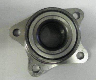

СообщениеДобавлено: Пт апр 24, 2009 10:58 am
Зарегистрирован: Чт мар 19, 2009 8:29 pm
Сообщения: 101
Репутация: −1 [ ? ]
Ну нормально немного смазки торчит из под шариков белая такая густая на циатим похожа
Комментарий к файлу: Для затравки черный палтус
14.jpg [ 24.75 КБ | Просмотров: 6250 ]
Комментарий к файлу: А вот и сам подшипничек
13.jpg [ 12.2 КБ | Просмотров: 6273 ]
Carina E, 1994 Седан JT 153STK,
3S-FE
За рулем два месяца.
СообщениеДобавлено: Пт апр 24, 2009 11:34 am
Сообщения: 1733
нужно сначала разобратся чем они смазаны. Вполне возможно
Я это имел в виду.
СообщениеДобавлено: Пт апр 24, 2009 11:43 am
Вообще, наши задние ступицы не разборные, и разбирать их будет - себе дороже. Ставть и не мучайтесь.
* Я в свое время ставил что-то из оригинала. Или Koyo или NSK.
СообщениеДобавлено: Пт апр 24, 2009 11:52 am
Сообщения: 621
Нужен вид сбоку, чтоб посмотреть наружное кольцо каленое или нет (цвет как у остального металла или синевато-темный)
Да и что за "перхать" на нижнем левом ухе? Может фотка не удачная?
Если это забои и раковины, то именно это и говорит о качестве изготовления данного изделия не в лучшую сторону. Судя по этой хрени, можно усомнится в его происхождении (германия), в лучшем случаи это Польша.
Ставил Koyo и то сомневался, про оптима были отзывы не в лучшую сторону.
