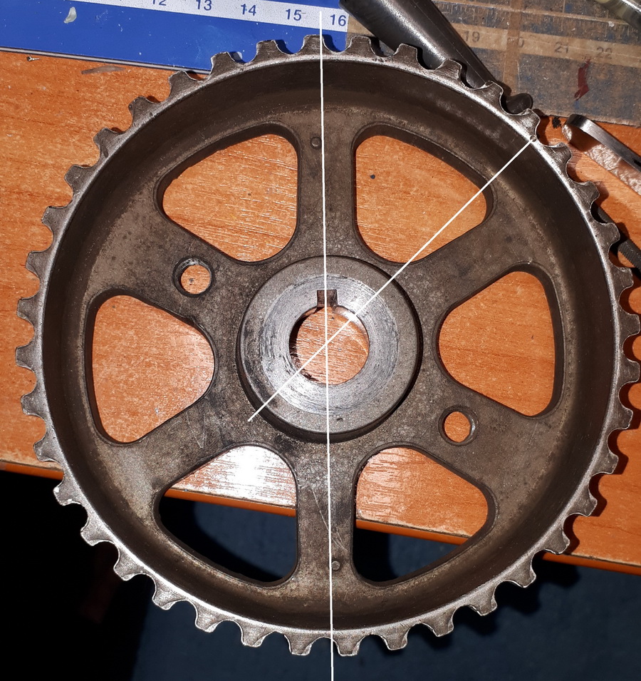

У меня от шпонки метка стоит у корня 5го зуба, не понимаю,от куда у него 9-11
4.jpg [ 398.6 КБ | Просмотров: 19484 ]

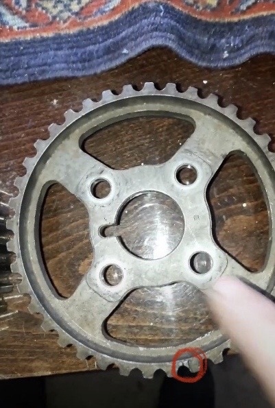

Комментарий к файлу: Вот шкив от 3ст-е с эстимы. 11 зубов
srfh3A30elk.jpg [ 114.16 КБ | Просмотров: 19465 ]
Toyota CARINA E 1997г. Лифтбек, англичанка 2СТ
Toyota Avensis 1999г. Седан, англичанка 2СТЕ
СообщениеДобавлено: Пн авг 03, 2020 10:24 am
Сообщения: 3512
Vanger Потому у вас и проблемы с метками (интересно, только ли с метками? Этот шкив сажается на спец муфту). На фото, которое приложил siam_ - правильный шкив.
Найдите такой шкив, как на фото siam_-а, соберите по меткам. Может, проблема решится сама собой.

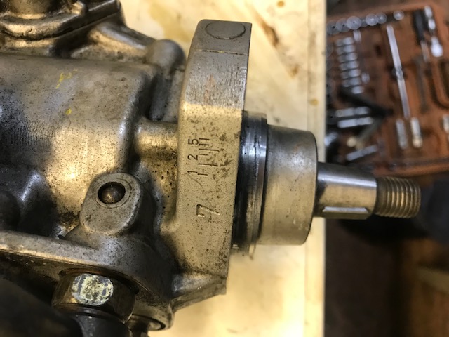

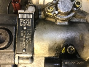

У меня шкив стоит с меткой между 5-6 зубом от 2ст-е.
Но вот ТНВД оказалось с другим номером (у меня их 3 одинаковых с разными номерами) как-то перепутал, от Mazda Bongo № R2S2 13 800A И как я понял он не совсем подходит.
+ На этом ТНВД на корпусе где метки набита цифра 7, на родном 5 что они означают?
Комментарий к файлу: Номер ТНВД
IMG_3239 (1).jpg [ 116.05 КБ | Просмотров: 19393 ]
Комментарий к файлу: Что значит цифра 7 ?
IMG_3240 (1).jpg [ 86.11 КБ | Просмотров: 19393 ]

Vanger
096500-30609 ТНВД от МАЗДЫ.
У Вас Же не Мазда.
Ставьте родной. С ним проверяйте.
СообщениеДобавлено: Ср авг 05, 2020 12:11 am
Сообщения: 3512
Нам плакать или смеяться? :-facepalm-:
Его нормальный номер 096500-3060. Поищите каталог Denso, посмотрите в чем разница. Маздовские ТНВД бывают левого вращения. :-grabli-: но вам повезло - этот правого.
Глобальные отличия от 6Е140:
Вал 096120-0120 надо 096120-0140
SPV 098300-0110 надо 096600-0033
Добавлено спустя 33 секунды:
№ партии

Насос я поменял на 6Е140 (на стенде 700кг выдал). А SPV 098300-0110 знаю что на 3ст-е ставят, пойдет ли он на 2ст-е? Запускать еще не пробовал.
На 3C-E такой идет в комплекте. Там моск другой.
Не пойдет.
Надо ставить 096600-0033.
