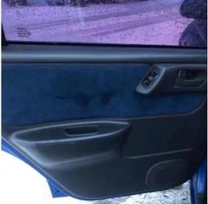

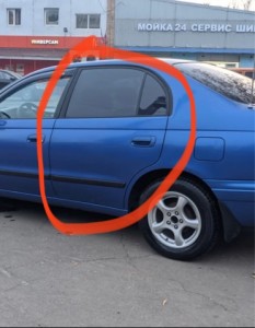

Здравствуйте друзья кариноводы и не только :) В общем проблема такая, заметил что в салоне стало сыро и нашёл источник сбора влаги, им оказался коврик за водительским креслом. Сняв полностью пол в салоне отправился на Мойку искать как и откуда в салон попадает вода причём в не малых количествах. В итоге выяснилось что с такой проблемой столкнулась только задняя дверь, причём только когда сверху уже бьешь Водой или же в дождь когда стоит набегает.. резинки в двери вроде плотные и без намёка на замену.. но как-то вода обтекает дверь что ли и оказывается на полу пассажира за водителем.. может кто-то сталкивался с такой проблемой или думает что знает как такое можно исправить?)

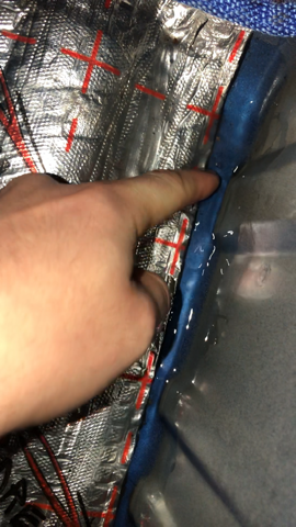

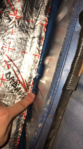

Была аналогичная проблема.
Под картой двери есть пленка, она должна быть плотно приклеена по периметру к двери.
У меня она понизу отстала и вода капала со cтекла на пленку, а с пленки перетекала из под карты в салон.
Купил невысыхающий герметик в ленте и перетянул по новой пленку.

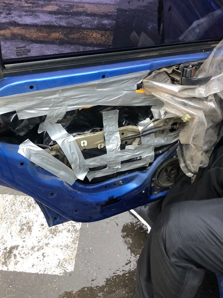

Друзья, значит история такая.. Такая дверь имеет два крепления через шурупы в районе ручки двери и "пепельницы" в дверях. Далее просто по периметру можно пройтись пальцами, дверь на защелках снимается(и одевается) без проблем. Когда идет дождь или на мойке, вода попадает на стекло и вся эта вода стекает в дверь. Далее по дренажным отверстиям стекает как бы от туда. В моем случае родная пленка в двери не сдерживала воду и дренажное отверстие было немного забито, вся вода попадала в салон. Прочистив дренажное отверстие и "апнув" пленку (сделано из плотного черного пакета, разрезанного по необходимым размерам и наклеено внахлест) провели пару тестов просто лить воду на стекло и на автомойке, результаты намного лучше, воды в салоне практически нет, только если очень сильный напор воды будет лить на стекло. Думаю уже как потеплеет вообще все двери пройтись таким методом.

Тоже сначала думал что уплотнители протекают, но поход на мойку и обильное поливание водой подсказали куда смотреть да и ОлегФ1 подсказал что переклеил пленку у себя и все прошло. Как только дверную карту сняли и просто из бутылки пролили на стекло, сразу стало все ясно :)
