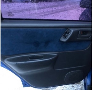

В продолжении вопроса о задней двери за водителем, кто сталкивался с такой моделью «карты» или как это обозвать. Смотрел видео на ютубе там показано кое-как, но дверь то другая и по-другому снимается. Кто шарит, подскажете как снять?)

Для начала откручиваешь винт в "пепельнице", далее винт где ручка открывания изнутри, далее по моему снимаешь тяги. По хорошему нужен съёмник для пистонов обшивки, но можно аккуратно потянуть на себя. У меня кое где отрывались посадочные места пистонов, но их можно обратно приклеить клеем ПВА.

Там еще винт под кнопкой ЭСП, и 4 винта под динамиком.

Винт под кнопкой стеклоподъёмника не помню, в любом случае открутив винт пластмассового корпуса открывания двери дальше будет видно.
Эта рестайлинговая обшивка, декоративная решётка динамика крепится гаечками к обшивке изнутри, и снимается вместе с обшивкой. Динамик остаётся в дверях и никак не влияет.

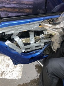

Друзья, значит история такая.. Такая дверь имеет два крепления через шурупы в районе ручки двери и "пепельницы" в дверях. Далее просто по периметру можно пройтись пальцами, дверь на защелках снимается(и одевается) без проблем. Когда идет дождь или на мойке, вода попадает на стекло и вся эта вода стекает в дверь. Далее по дренажным отверстиям стекает как бы от туда. В моем случае родная пленка в двери не сдерживала воду и дренажное отверстие было немного забито, вся вода попадала в салон. Прочистив дренажное отверстие и "апнув" пленку (сделано из плотного черного пакета, разрезанного по необходимым размерам и наклеено внахлест) провели пару тестов просто лить воду на стекло и на автомойке, результаты намного лучше, воды в салоне практически нет, только если очень сильный напор воды будет лить на стекло. Думаю уже как потеплеет вообще все двери пройтись таким методом.

Отлично! один только вопрос : на рестайле 1но дренажное отверстие? у меня на японке их 2. в самом низу двери.

Ну вот, как и писал, мне тоже переклейка пленки помогла и кстати, дренаж был незабит. На рестайле дренажных отверстий два на двери. По крайней мере на моей так.

Если речь про заднюю боковую дверь, то дренажных отверстий всего 2.
