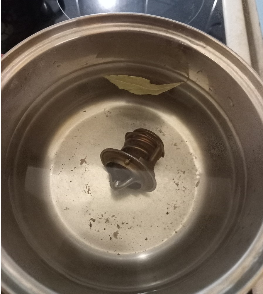

Череп писал(а):
Такое понятие, как теплопроводность, инерционность тепловых процессов, теплопотери и проч., вам наверное неведомо
Отчего же, очень даже ведомо, только вот какое отношение они имеют к тому, что указатель температуры откровенно показывает какую-то лабуду.
Ну да ладно. На выходных решил сварить термостат и выяснилось, что при 62-х градусах он уже открыт на 1,5мм, при 69 - на 3мм. Недолго думая, купил термос на 82гр., сварил его - температура начала открытия 82-83гр. (грел очень медленно, на двоечке). Менять термостат на этой тачке - это просто песня, легче только капот открыть. В общем, тестирую новый исправный термостат.

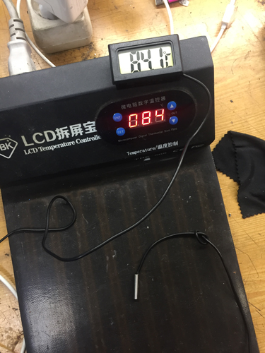

А какая температура из дефлекторов идет? У моего коллеги Lifan Solano, слизали с Carina-E - Corolla-120, прогревается за 5 минут, из воздуховодов идет +85 градусов. У меня температура выше +55 не поднимается, +65 при закрытой рециркуляции, но окна потеют.
Заинтересовался. Проехал сейчас около 12км, обдув на стекло, вентилятор на 2, забор с улицы (-5 градусов), обороты 650-700, термометр в боковой воздуховод. Итог - 62,5 градуса. Про 85 на Лифане не верится, честно говоря, но спорить не буду.

Кто не верит, дабы проверить точность показания термометра, произвел замер на специальной печки со своим термометром, выставил температуру +83, 1-я фотография, данные замера совпали, 2-я фотография в машине, датчик градусника опущен в воздуховод по узелок, примерно на ладонь, дабы не провалился, показывает +85

Вчера еще раз сделали замер в солане, температура за бортом +3, датчик опущен в центральный воздуховод на ширину ладони, вентилятор в среднем положении вращения, температуру показывает +88
