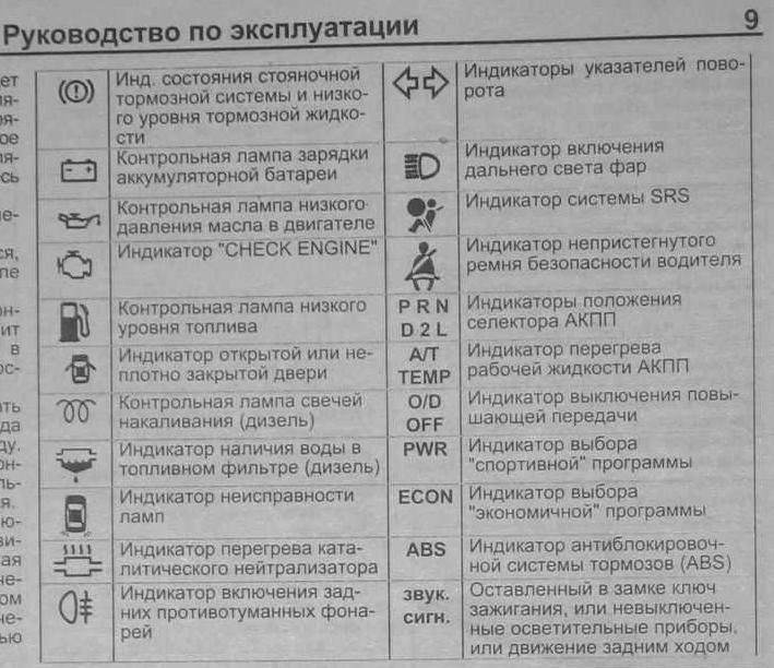

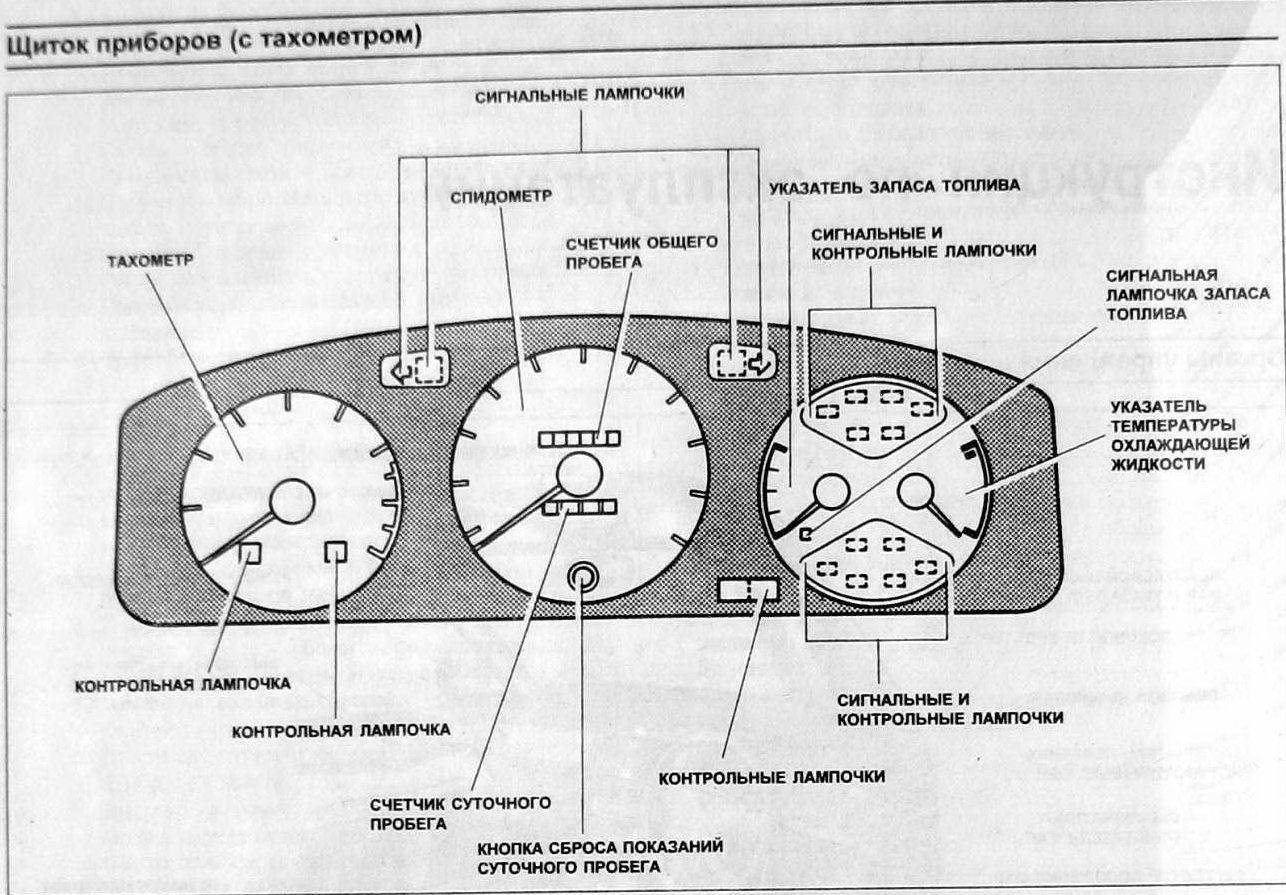

Сканы из букваря:
013+.jpg [ 383.14 КБ | Просмотров: 20164 ]
012+2.jpg [ 242.98 КБ | Просмотров: 20032 ]
012+1.jpg [ 376.04 КБ | Просмотров: 20123 ]
