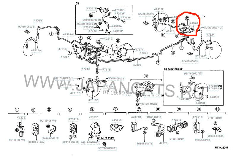

Всем привет!
Сегодня обнаружил, что штука обведенная красным (видимо распределитель) вся мокрая.
Внутри него ломаться же не чему? Какая-то из трубок поизносилась и всё? :?
Как нечему, там тоже манжеты стоят :a_g_a:

это ж колдун. я его не разбирал, но в руках держал.. насчет манжет не знаю.. там два клапанка которые подпружинины. а сверху резиновый кожух стопорным кольцом фиксируется.. залезь на яму отодвинь этот кожух и будет видно он течет или нет
под резинкой этой должно быть сухо
Да, пожалуй я ошибаюсь, не отпускают меня "жЫгули" :D ,
на него нет ни каких ремкомплектов, похоже и манжет нет :ne_vi_del:
отмыть его как следует, и наблюдать откуда потечёт :du_ma_et:

Добрый день.
Вытащил из зимней спячки каринку и тут бац, а тормоза пропали.
Оказалось лопнула трубка у колдуна.
Может кто-то их, эти трубки менял?
У Лукомора на схеме она 47326-20050.
