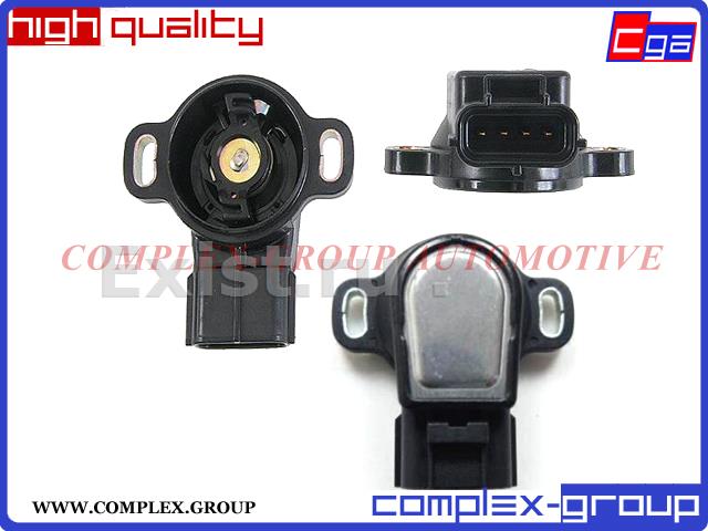

Купил наверное месяц на зад датчик холостого хода. Покрутил в руках, новый и новый. Думаю будет теплее, тогда и заменю. Не тут то было. На моем датчике четыре контакта, а на этом три номер ST-89452-20130

Извиняюсь. Дроссельной заслонки. А мне прислали с тремя контактами. В этом магазине уже второй раз налетаю . Больше не пойду там заказывать .
img.jpg [ 65.5 КБ | Просмотров: 7557 ]
Он для Бош-Мотроник,
По моему можно вернуть в течении 10 дней.
СообщениеДобавлено: Чт апр 15, 2021 4:46 pm
Сообщения: 3512
За это "спасибо" составителям каталогов.
Мне вот тоже присылали датчик для Ниссана. Все так как надо, но возвратная пружина работает в реверс, пришлось переставлять свою и на разъеме пришлось поменять местами крайние контакты. Все работает, но вроде людям за составление каталогов платят деньги.. Неужеле трудно указывать правильные замены? Даже на али таких проблем нет и у продавца спросить можно что за датчик и как работает. Другое дело, что ждать долго..

Я смотрел на EXISTe. Выдает номер, картинку, производителя, применяемость на какие машины, а роешь дальше, ТОЙОТА, а вот Карины е нет . какая то путаница получается. Можно было бы конечно вернуть, но тут я сам виноват, купил, а потом ждал теплых дней, что бы заменить, а теплые дни все не приходили, вот и сроки возврата прошли.
