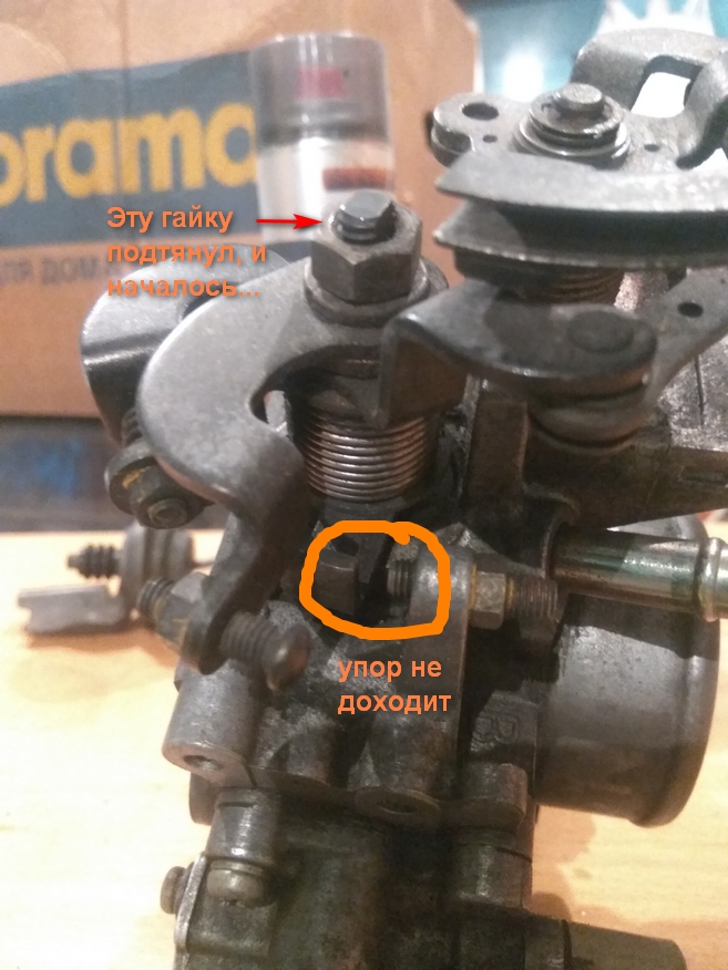

Рассмотрев блок снятый внимательно вблизи, обнаружил, что у привод ДЗ упоры не доходят до упорных винтов. Причем, судя по нанесенному на винт желтой метке, его не крутили.

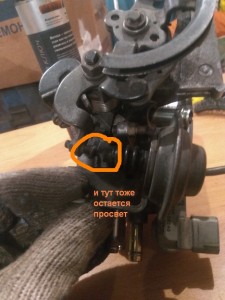

Почистил бОльшей частью блок ДЗ. Появились вопросы. Ответьте, пожалуйста, кто в курсе...
1. Судя по желтой краске на винтах, регулировка блока заводская. Кроме винта, который я необдуманно подтянул, всё стоит, как было изначально настроено. Обнаружил, что винты, ограничивающие ход привода не упираются в ответные части. Причем, происходит так, и на на ближе расположенном к корпусу упорном винте, так и на винте, который должен давить на какой-то вакуумный барабан. Нормально ли это, или расстояние появилось в результате моих действий, как по-вашему? Что с этим делать или не делать?
IMG_20210925_220310.jpg [ 248.72 КБ | Просмотров: 6232 ]
IMG_20210925_220327.jpg [ 249.61 КБ | Просмотров: 6232 ]

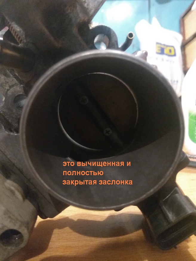

2. На очищенной и полностью закрытой заслонке видны вот такие просветы. Нормально ли это, и стоит ли пытаться что-то с этим сделать?
IMG_20210925_220336.jpg [ 222.19 КБ | Просмотров: 6232 ]

Судя по всему заслонка не до конца закрыта, о чём говорит зазор между рычагом и упором, а так же щель между самой заслонкой и корпусом. Ищите причину, что ей мешает закрыться.
Ослабьте эту пресловутую гайку и посмотрите что изменится. Она должна быть приоткрыта до момента запуска двигателя, за счёт упора в вакуумный привод. Как только появляется разряжение во впускном коллекторе, вакуумный привод втягивает свой упор и заслонка прикрывается. При снятом вакуумном приводе дроссель должен быть закрыт и рычаг должен соприкасаться с упором.

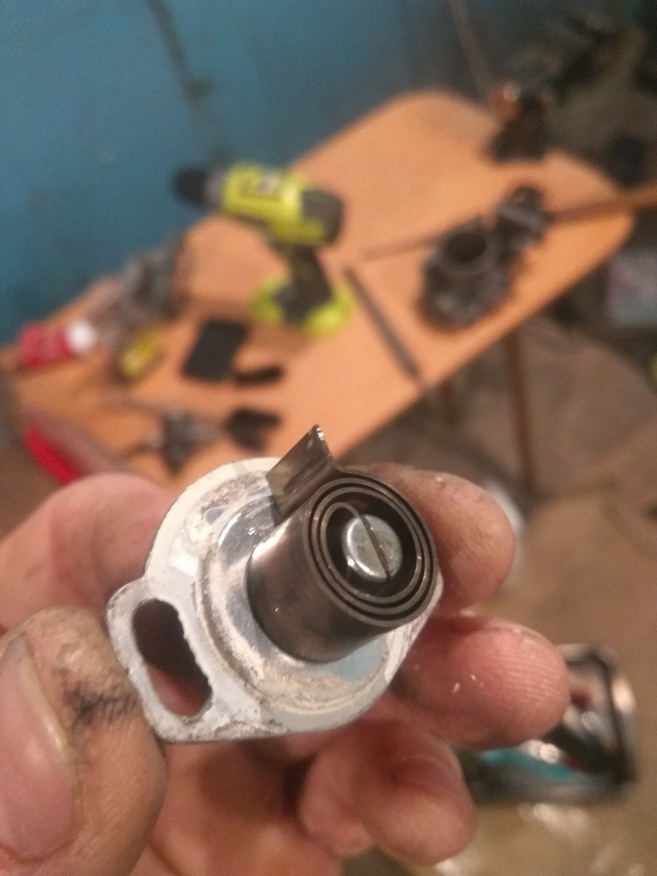

Разобрал блок ДЗ полностью, и обнаружил, что электромагнит, управляющий КХХ, и биметаллическая пружина имеют под креплением нечто белое. То ли, какой-то герметик, то ли какая-то старая высохшая смазка. Кто может подсказать, что это, и чем заменить при сборке?
Думаю, это своеобразная "пломба" производителя, говорящая о том, что КХХ отрегулирован на заводе и не вскрывался. Ничем заменять не надо. Ну промой уже его без вскрытия, и если заслонка уже на своём месте, то всё должно быть "тип-топ".
Герметик, для предотвращения попадания влаги. Есть универсальные прокладочные герметики. Я использовал серый нейтральный(химически). Такой герметик всегда должен быть под рукой при таких работах. Стоит недорого, в районе 300р. Наносится в минимальном кол-ве.
Только вот биметалл нужно будет устанавливать и регулировать спустя какое то время после нанесения герметика, чтобы он зафиксировался. Тогда после прижима двумя винтами у тебя будет плотный контакт. Я под биметалл ничего не наносил, полёт нормальный.

IMG_20210927_232828.jpg [ 213.74 КБ | Просмотров: 6086 ]
