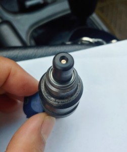

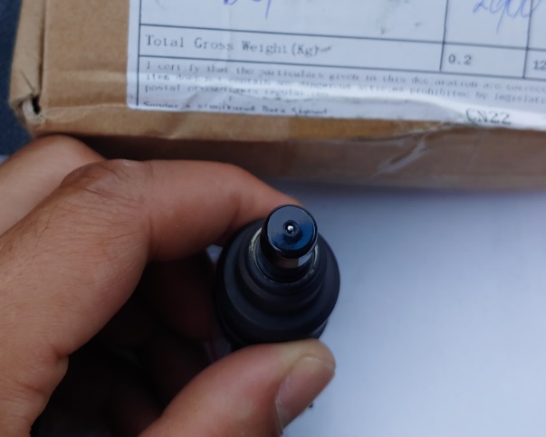

СообщениеДобавлено: Пт окт 01, 2021 2:58 pm
Зарегистрирован: Ср дек 04, 2019 9:31 am
Машина: Toyota Carina E AT191L
Двигатель: 1.8 LB
Форсунки с Китая не советую. Переливали на стенде. На родных Бош 23250-02030 распылитель с 2 отв., на китайских наверно винт с конусом.
Форсунка Китай.jpg [ 48.64 КБ | Просмотров: 4103 ]
Бош 23250-02030 1.jpg [ 64.23 КБ | Просмотров: 4103 ]
