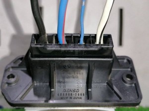

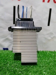

Доброе время суток  Вот смотрю на этот реостат, и не дает мне покоя мысль такая: Когда скорость вентилятора = максимум, то на реостате нет сопротивления. На 3 скорости - добавляется сопротивление (R1). На 2 скорости - добавляется еще сопротивление (R2 + R1) На 1 скорости - добавляется еще сопротивление (R3 + R2 + R1). А реостат засунут в печку, чтобы выделяемая на сопротивлениях температура сдувалась воздушным потоком. И получается такой вывод: Система "реостат + вентилятор" потребляет всегда одинаковую мощность вне зависимости от скорости печки. Просто Чем больше скорость вентилятора, тем больше потребляет мощности вентилятор, но меньше выделяется тепла на реостате. Чем меньше скорость вентилятора, тем меньше потребляет мощности вентилятор, но больше выделяется тепла на реостате. Хотя, по идее, чем меньше скорость вентилятора, тем меньше должна быть нагрузка на борт.сеть автомобиля. Между тем есть устройства, которые выдают в выходной контур (на вентилятор) ток, регулируя его количество "скважностью" (процент существования тока на линии. Я не электрик - в терминах не силен). И в таких устройствах потребляемое количество электричество прямо пропорционально скорости вентилятора. Вот в калдину чуть младше чем у нас вставляют реостат другого типа: https://www.youtube.com/watch?v=Lk6GSMhCURIСтоит такая штука вроде бы даже дешевле чем на наше авто. Вопросов 3: 1. Кто пытался ставить систему регулирования оборотов печки, где количество потребляемого электричества прямо пропорционально скорости вращения вентилятора? Есть ссылки на установки-реализации? 2. Приведенный на картинках реостат от Калдины по какому принципу работает? 3. По креплениям вроде встанет вместо нашего. Только цоколь поменять... Или мне показалось? Номер запчасти: 8716532010 Номера замен: 4993002090, 8716533010, 8716520020, 8716521010, 8716520010

[quote="Aludi"][/quote] Я тоже не электрик, но вопросом интересовался. 1) на 1-й скорости потребляемая мощность немного меньше, чем на максимальной, за счёт меньшего сопротивления проталкиваемого воздуха. Вообще, расход вентиляторов прекрасно регулируется дросселированием входного патрубка, реально уменьшая ток потребления безо всяких балластов. 2) я думаю, что если б в "новом" реостате была электронная, а не электрическая схема, то и радиатор такой был бы ни к чему. Ведь если греется, значит жрёт ток, и чем больше жрёт, тем больше раскаляется. 3) ох и ловко в видео паренёк его вытаскивает и ставит, я столько матов придумал, пока этим занимался! Верхний шуруп, кстати, так и не смог закрутить. Никак!

Если этим вопросом интересовался, то может знаешь от каких машин можно поискать электронный (а не электрический) реостат?

Честно говоря, не подскажу, но уверен, что если в описании прибора будет слово "реостат", то это набор сопротивлений. А зачем заморочился? Для 3S влияние на расход стремится к нулю.

>> А зачем заморочился? Стремление к идеалу...

https://m.aliexpress.ru/item/4000249275 ... _id=280838 -чёт типа такого надо, или глянуть б/у от более свежей тачки. А подскажи-ка, земляк-сибиряк, устраивает тебя печка зимой? Меня вот не очень. Просто иногда пишут, типа печь огонь, жара, а в профиль смотришь - город Сочи. Непоказательно!

Посмотрел ссылку. Там 6 радиаторов. Общая площадь - как на моих фотографиях - сопоставимо... Так что может быть что и там стоят ШИМ-регуляторы...  Печка: у меня стоит родная еще печка. А на КаринахЕ печка вроде как медная. Краника под капотом у меня нет. В принципе, достаточно быстро прогревается за счет того что это седан и объем салона небольшой (вторая моя машина - аутбэк - сарай. И там прогревается объем значительно дольше). Но мощности печки не хватает чтобы достичь большей-комфортной скорости прогрева. Да хочется более мощную печку. Отдельно про то когда не едешь по трассе в -40... странный эффект: Совсем закрыть заслонку нельзя - окна запотевают. Совсем открыть заслонку - не прогревается салон. А вот если заслонку приоткрыть, то задувает ледяной воздух в колени пассажира. "Бриз" я устранял. Да, воздух вроде как жарче выдувается из системы. Но при этом все становится влажным, и надо приоткрывать заслонку забора воздуха с улицы, чтобы стекла не запотевали... И ради чего тогда эта переделка? Так что вернул все назад. Думаю что можно теплоизоляцией обмотать-проклеить пластиковые патрубки, чтобы при транспорте воздуха к месту назначения температура не прогревала воздух под панелью. Можно задуматься над эффективностью помпы: возможно что ставим то что китайцы предлагают, и там крыльчатка более слабая, и меньше антифриза прогоняет. На субарях эта проблема вскрыта и обсосана - есть помпы с литой крыльчаткой: Дороже, ходят дольше, прокачивают больше. Наверняка можно приколхозить электрическую помпу от газели, чтобы "с кнопки" ускорять скорость прогрева салона. Но если радиатор в салоне не медный, то скорее всего значимого эффекта не добьешься... Возможно что трубки входа антифриза через моторный щит поменяны местами - будет меньше эффективность радиатора в салоне. Возможно что радиатор засрался - тоже снижается эффективность... Ну еще у меня есть теплообменник под маслофильтром - он дает дополнительный нагрев, снимая температуру от масла. Многие снимают и выкидывают... Так же есть много комплектаций без этого теплообменника. А это дополнительное тепло в салон  Ну и доп защита от перегрева двигателя (400 т.км. без капиталки, даже кольца не меняли ). Куча знакомых на коронах и ипсумах уже поперегрели двигателя, и поставили контрактные. У них не было теплообменника  Ну вроде что вспомнил - рассказал

Aludi писал(а): И получается такой вывод: Система "реостат + вентилятор" потребляет всегда одинаковую мощность вне зависимости от скорости печки.
Мощность не одинаковая, так как сила тока разная, чем больше сопротивление цепи тем меньше ток. Aludi писал(а): Вот в калдину чуть младше чем у нас вставляют реостат другого типа Это транзистор на радиаторе, роль тажа, но принцип у него другой. Santelintey писал(а): 2) я думаю, что если б в "новом" реостате была электронная, а не электрическая схема, то и радиатор такой был бы ни к чему. Как же электроника без нагрева справится с таким током, любому силовому транзистору нужно отводить тепло. Aludi писал(а): Приведенный на картинках реостат от Калдины по какому принципу работает? Все современные автомобили избавлены от реостатов, электроника рулит)) Управляются такие регуляторы оборотов печки обычно с помощью шим-модуляции,т.е. управляется напряжением, которое не постоянно подаётся на вход транзистора, для уменьшения нагрузки на схему и её надёжности. На глаз модуляцию не увидишь, но она видна на осциллографе. Есть схемы в которых на транзистор подаётся напряжение через потенциометр(переменный резистор) и тем самым можно менять плавно скорости вентилятора. В калдинах, в авенсисах уже применяется такие регуляторы. Добавлено спустя 4 минуты 51 секунду:Re: Три первые скорости вентилятора печки. Пропали? Это лечится!Первым делом причиной применения транзисторных регуляторов стал режим АВТО в климате, иначе управление вентилятором было бы на реле))

Faranos писал(а): Как же электроника без нагрева справится с таким током, любому силовому транзистору нужно отводить тепло. А я и не говорю, что радиатор не нужен, не нужен такой БОЛЬШОЙ радиатор. Схема с ШИМ вообще внутри блока климата стоит без активного охлаждения, мне кажется. А если уж транзисторы, рассчитанные на ту же мощность, что и реостат, греются так же сильно, то и потребляют на себя столько же. А на кой тогда весь этот ШИМ с его платой, кондёрами, транзюками, емкостями, если можно поставить 3, 4, 5,...10 нитей резистора (или переменный резистор вообще) и получить то же самое, но в разы более надёжное? Aludi писал(а): Совсем закрыть заслонку нельзя - окна запотевают. Aludi писал(а): и надо приоткрывать заслонку забора воздуха с улицы, чтобы стекла не запотевали... Не должно так быть, ведь это всё тот же очень сухой, но подогретый воздух, т.е. его относительная влажность очень низка. Я бы сказал, что потеет радиатор печки, от этого затягивает стёкла.

Santelintey писал(а): не нужен такой БОЛЬШОЙ радиатор Радиоинженерам Denso видней, их регуляторы работают без нареканий много лет, в отличии от сторонних производителей, например ниссан тех же годов, которые решили, что радиатор слишком большой))) Вот они как раз и дохнут пачками. Santelintey писал(а): ШИМ вообще внутри блока климата стоит без активного охлаждения, мне кажется Конечно, это же слаботочная управляющая цепь, а силовой является транзистор. Santelintey писал(а): А на кой тогда весь этот ШИМ с его платой, кондёрами, транзюками, емкостями, если можно поставить 3, 4, 5,...10 нитей резистора (или переменный резистор вообще) и получить то же самое, но в разы более надёжное? Faranos писал(а): Первым делом причиной применения транзисторных регуляторов стал режим АВТО в климате, иначе управление вентилятором было бы на реле)) Santelintey писал(а): земляк-сибиряк, устраивает тебя печка зимой? У нас, в бывшей сибири, при должном состоянии печки и дизель жарит.

Faranos писал(а): иначе управление вентилятором было бы на реле)) А разве нельзя поставить на старый-добрый переменный резистор, находящийся в коробе печки, сервопривод, как на заслонках, и пусть он в режиме авто этот самый резистор крутит? Естественно, передовики автомобилестроения пытаются перегонять время, увеличивая КПД всего, что можно, но, согласитесь, современные авто не рассчитаны на 30-летнюю эксплуатацию, и вековая надёжность осталась в истории. А уж кусок нихромовой проволоки уж явно понадёжнее транзистора, работа которого открываться-закрываться миллионы раз. Faranos писал(а): при должном состоянии печки и дизель жарит Очень субъективно. Кто-то считает отопитель отличным, если в машине можно снять перчатки и шапку на затылок запрокинуть. Один тип мне доказывал, что в его 2106 жарища и окна вообще не затягивает, если даже полная машина народу. Серьёзно??? Есть авто с реально слабой печкой. На памяти Vista (Vista Ardeo) в SV50-ом кузове на 1ZZ-FE, у нас их немало. Корефан говорил, что там реально тонюсенький радиатор. У знакомого Pajero Sport 2018 турбодизель 2,4л. На улице +3, авто тарахтит 15 минут - даже близко не нагрелась! Как может жарить печка, если двигатель не хочет тратить ценные килокалории на тепло, а всё пускает в работу? Катался с другом на его рабочем Крузаке 105-м с "тракторным" атмосферным 4,2. Едем - жара, стоИм - жара, на улице под -40 было, а сарайка то немалая. Хотя 105-й - это бичёвая вариация легендарной сотки с двумя лавками в багажнике.

Santelintey писал(а): если уж транзисторы, рассчитанные на ту же мощность, что и реостат, греются так же сильно, то и потребляют на себя столько же. А на кой тогда весь этот ШИМ с его платой, кондёрами, транзюками, емкостями, если можно поставить 3, 4, 5,...10 нитей резистора (или переменный резистор вообще) и получить то же самое, но в разы более надёжное Для ШИМ регуляторов не требуется какое-то особенное охлаждение, поскольку выделение тепла на силовых ключах незначительное, в отличие от резисторов, работающих в линейном режиме. Если же ключ ШИМ-регулятора начал греться, значит в схеме возникла неисправность и ее нужно устранять.
