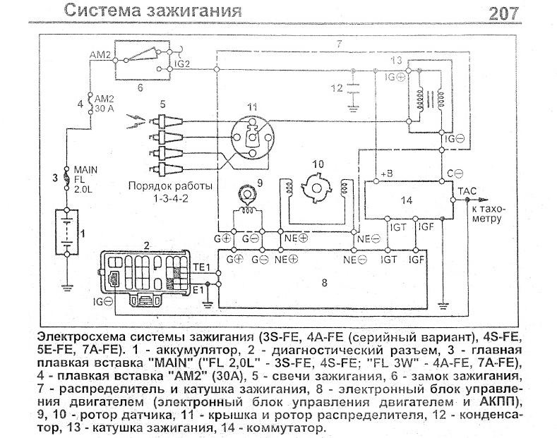

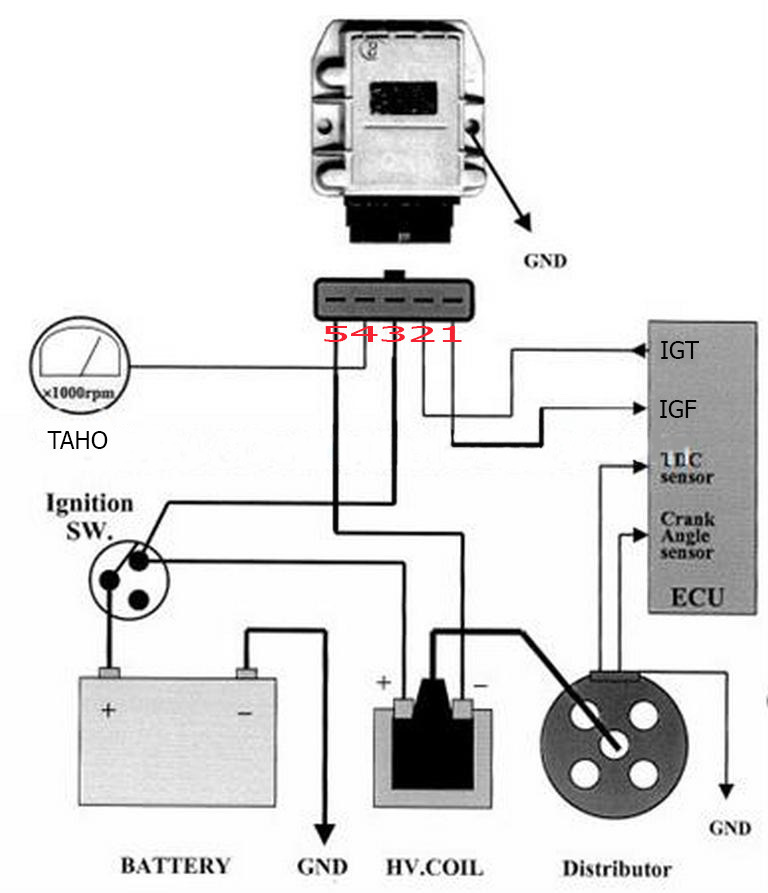

СообщениеДобавлено: Сб июн 04, 2022 6:14 pm
Сообщения: 3512
Twomax писал(а):
Наверное, плохо искал, но я половину форума облазил в поисках инф-ы, откуда идут показания на тахометр в моём двиге!
А я случайно узнал.
Оказывается, такая схема применяется на любом бензиновом моторе, с любым трамблером.
Twomax писал(а):
Это который к стакану прикручен, возле диагностического разъёма, да?
Видимо да. У меня машина на 3S последний раз была в 2007 году, я уже не помню, что там и как. На моем ведре к левому стакану все это хозяйство прикручено. Но у меня 4А.
Twomax писал(а):
Снимать и разбирать я его не стал,
Не нужно этого делать. Мутатор не разборный. Максимум 1 из половинок корпуса можно снять.
Надо искать откуда на него плюс питания поступает. Или не поступает, хотя должен. :D
Короч, приложу схемы, которые нарыл для своих нужд. Мож пригодятся
