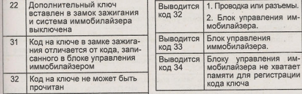

Ну :nez-nayu: ...
Добавлено спустя 3 минуты 22 секунды:
yvn174 писал(а):
Вслучае с TEC-TUS там блокируется питание на мозг. В случае с tmim2 эбу запрашивает у иммо есть ключ или нет. Если мозг без иммо - то ему побоку мозг иммобилайзера
Мне кажется, ну незнаю, просто подменом ЭБУ без поддержки Иммо не прокатит...
Добавлено спустя 3 минуты 38 секунд:
yvn174
viewtopic.php?f=31&t=13916#p446773
Скриншот 26-07-2022 145420.jpg [ 111.95 КБ | Просмотров: 16517 ]

Как вариант, чтобы проверить работоспособность Иммо, можно попробовать так: поднести к замку зажигания другой чипированный ключ, скажем от 1-го Авенсиса, и провести диагностику Иммо. Если вылезет ошибка 31, значит Иммо и все его узлы рабочие, а проблема в Кариновском ключе, т.е его чипе.
Думаю так...
